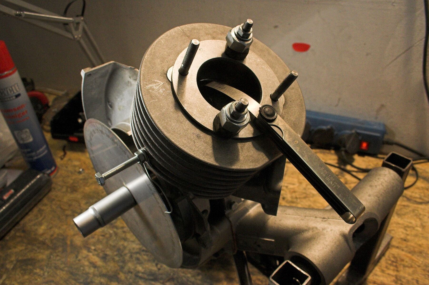

ich halte die lehre ja nicht gerade, sonder klemm sie quasi zwischen kolben und auslassoberkante ein.
dadurch wird das kolbenspiel und die fase an der auslassoberkante ausgeglichen.
beim lichtspalt misst du die fase ja mit, das sind dann je nach fase auch schnell 1-2°

bin mir zu 98% sicher dass er zu groß ist, mess dir das aber gerne mal aus
ich mess mit [lexicon='gradscheibe',''][/lexicon] und 0,2er fühlerlehre, wird auch genau

so, eben steuerzeiten gemessen.
mit 1,5er fudi komm ich auf 187/130, also 28,5VA.
QK ist bei 1,2 bis 1,3 (über kreuz an vier stellen gemessen)werd die variante mal probieren, nichtresopötte wollen ja viel überströmer und wenig vorauslass, könnte also ganz gut laufen
