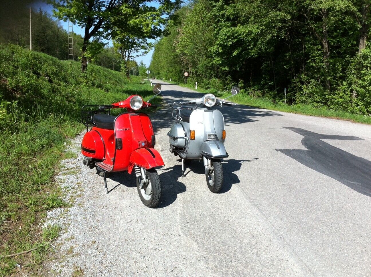

    ahja, das hier ist die kiste (die orange):
    ich werde euch auf dem laufenden halten was sich so tut, und wer mir sachen beantworten kann kann dies gerne tun :D
