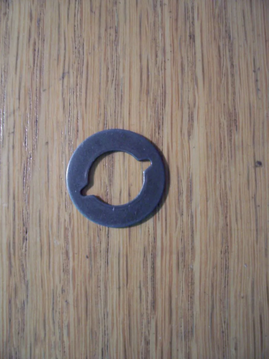

  • Wohin mit der Scheibe aus dem Automatikgetriebe?
    • Cylox
    • July 29, 2010 at 20:27
    Alles klar, habs dann doch herausgefunden. Gehört auf das Kickstarterritzel.
    • Cylox
    • July 29, 2010 at 14:53
    Hallo Leute,
    habe ein kleines Problem: Ich habe letztens mein Getriebe geöffnet, dabei kam mir eine Scheibe entgegen, die ist schon herausgefallen, bevor der Deckel richtig runter war. Logischerweise weiß ich jetzt nicht wo die hingehört und auch Explosionszeichnungen helfen mir nicht weiter. Eigentlich passt die Scheibe auch auf keine der vorhandenen Wellen, der Durchmesser ist zu klein. Kann mir jemand von euch was zu dem Teil sagen?
    Ich glaub so ein Thread dab es vor einiger Zeit zwar schon mal, hab ihn aber nicht mehr wiedergefunden.
    Grüße
    Christian
