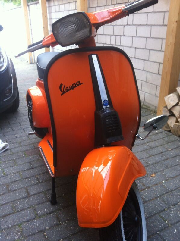

Ohne die Weißwandreifen wirkt es aber glaube ich zu schwarz...
Die 71er hatten original auch ne schwarze Kaskade und ich fands ganz passend zu dem Orange.
Das Beinschild war ziemlich durchgerostet unter der Gummimatte und musste neu rein.
Am Rahmen wurden noch kleine Vibrationsrisse geschweißt und Schweißnähte erneuert.Die Klingel musste der Schnarre weichen!

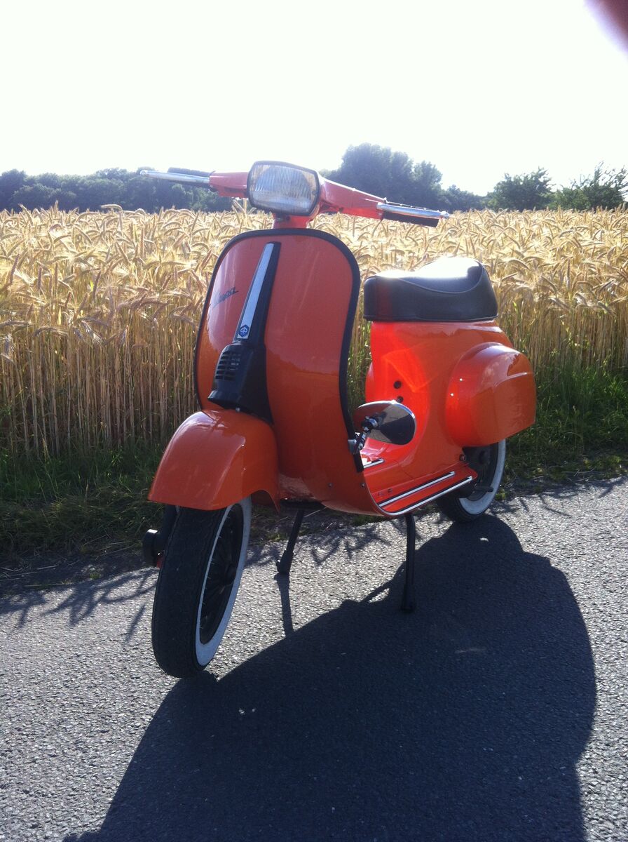

Hallo Leute!
Ich möchte euch an dieser Stelle meine neu aufgebeute 71er Special (V5A2t) zeigen.

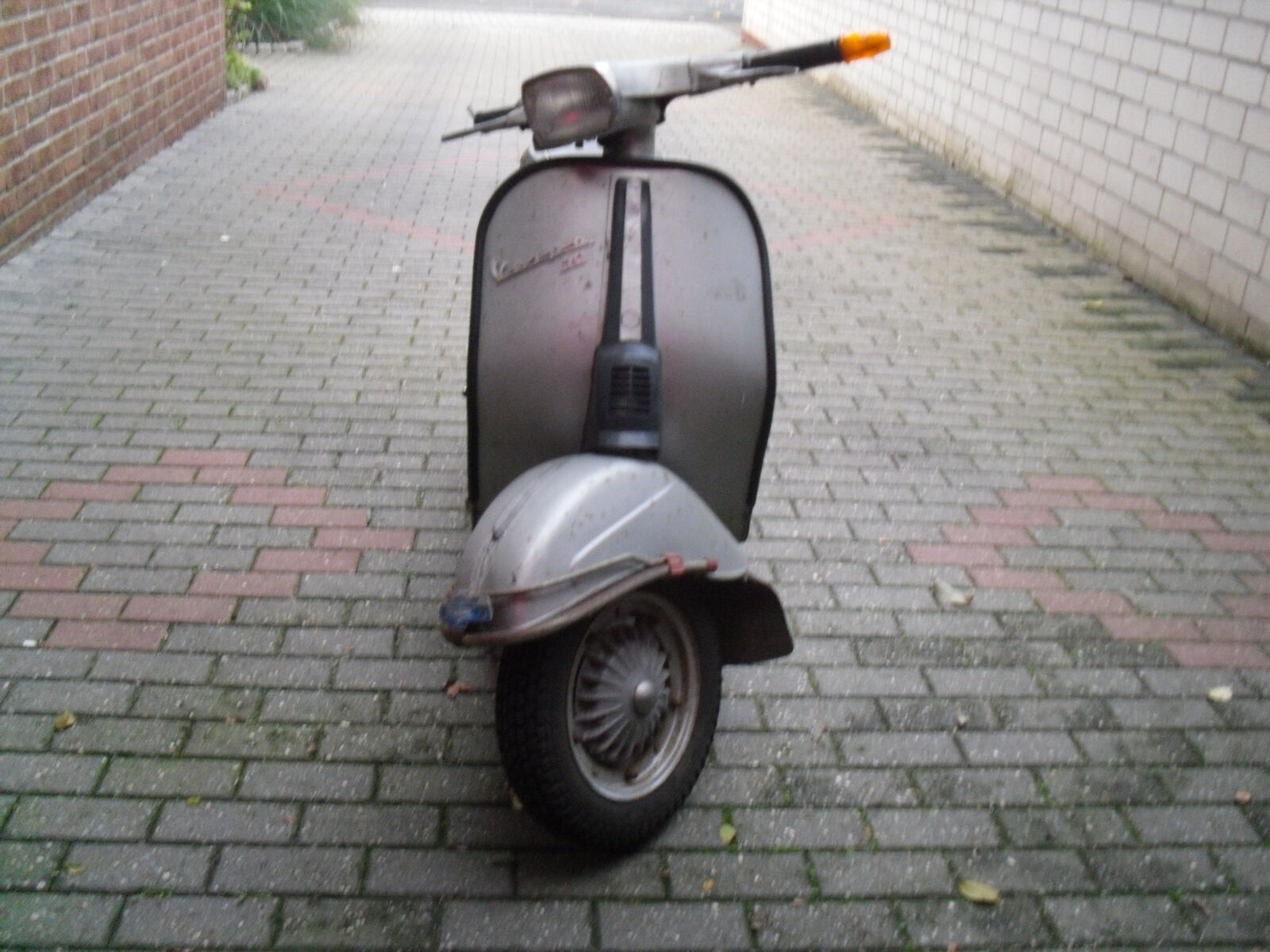

Die Basis:
71er Special, original Silber mit Lenkerendblinkern.
Karosseriearbeiten:
- komplett sandgestrahlt
- neues Beinschild & Streben eingeschweißt
- Hohlraumversiegelung
- diverse Blech und Schweißarbeiten
- Lackierung
Motor:
- 75er D.R.
- orig. 3-Gang Getriebe
- Motor neu aufgebaut
- 12V-Umbau
Fahrwerk:
- YSS Vorne & Hinten
Motor und einige Kleinteile sind schwarz Matt lackiert.
Das Ergebnis:
Zuerst noch mit silberner Kaskade und noch ohne Kantenschutz.
Jetzt dann aber auch aktuell mit schwarzer Kaskade.
Ich hoffe Sie gefällt und ihr habt noch Verbesserungsvorschläge!
Sieht top aus!
