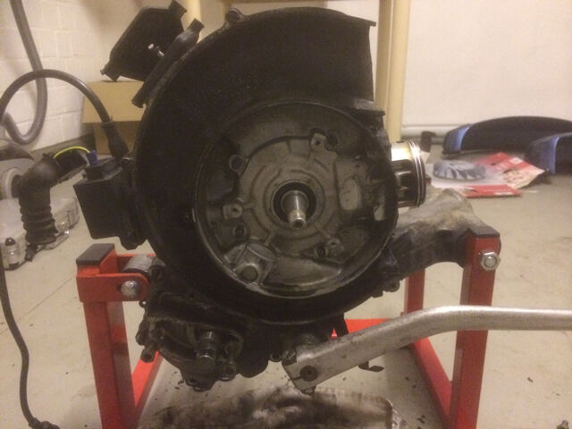

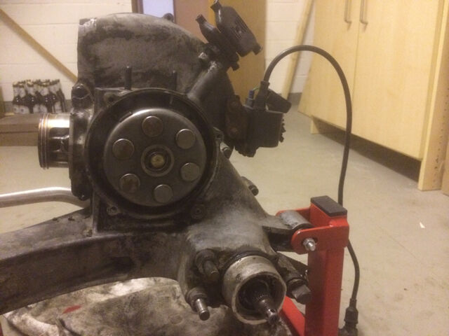

  • PX 80: Brauche Hilfe beim Tauschen von Dichtungen
    • ralhan
    • February 6, 2015 at 11:00
    Ja, sind doch 12stück oder?!? Moment ich schick mal n Foto
    • ralhan
    • February 6, 2015 at 10:39
    Okay. 12 Gehäuseschrauben sind gelöst. Leichte Schläge mit dem Gummihammer auch erledigt. Aber die Hälften sitzen bombenfest. Hat jemand einen Tip für mich?
