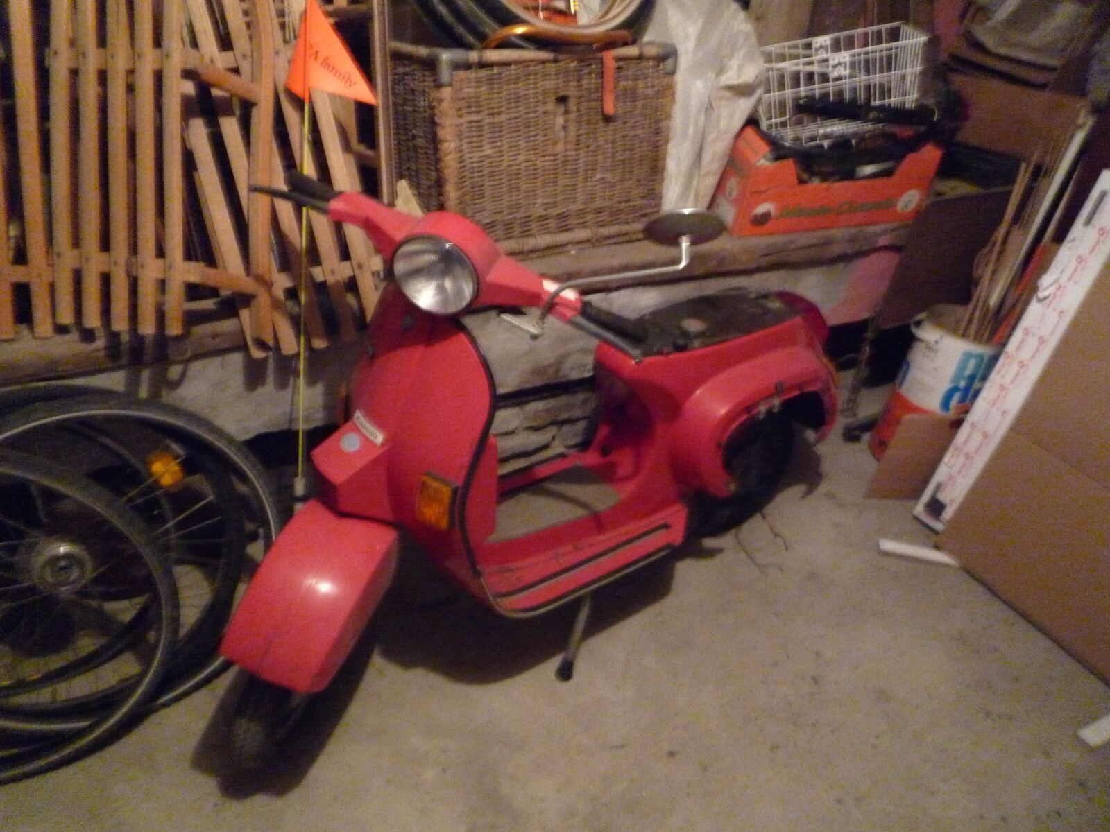

    Vor ein paar Wochen habe ich eine Vespa PK50S in einem Schuppen gefunden. Der erste Blick auf den Roller war relativ positiv, nur an einzelnen Stellen Flugrost. Dann den Tank aufgemacht und den Horror pur entdeckt - Rost über Rost. Habe mich dann erstmal erkundigt wie lange die schon in dem Schuppen steht: Sie ist '86 gekauft worden und '92 sollte sie einen neues Auspuff und Hinterreifen bekommen. Nachdem diese Teile montiert waren ist sie angeblich nicht mehr angesprungen und wurde dann einfach in den Schuppen gestellt, also ca. 17 Jahre auf einem Fleck im Trockenen gestanden mit offenem Benzinhahn :wacko:
    Habe sie ein paar mal gekickt um zu sehen ob sie fest ist - läuft rund, allerdings springt sie nicht an. Zündkerze hat einen Funken und wird auch nass. Habe den Tank nun demontiert um damit mal anzufangen, aber für mich ist es noch immer ein Mysterium warum eine Vespa nach dem Tausch des Auspuffs nicht mehr anspringt.
    Hat jemand eine Idee? ?(
