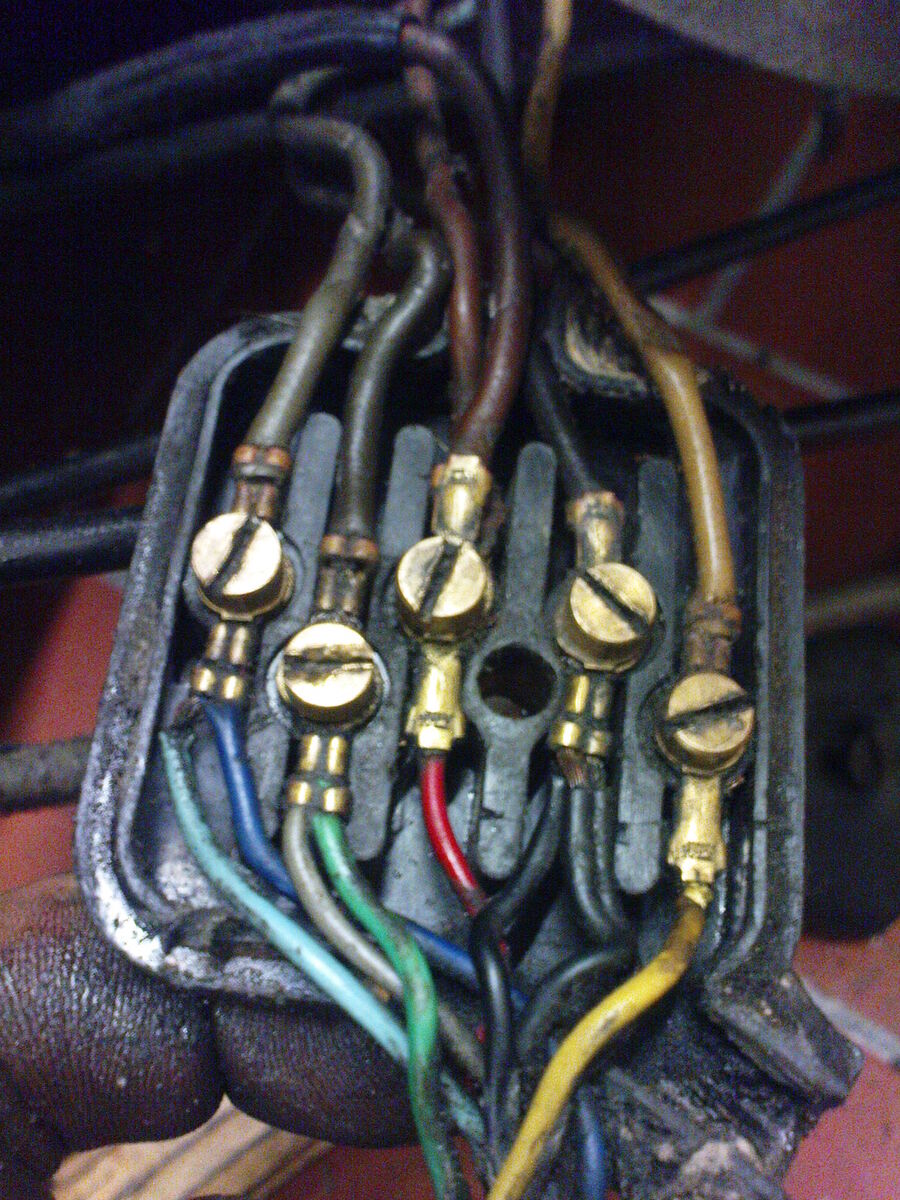

Moin,
erstmal vielen Dank für die schnelle Antwort. Musste erstmal Schlaf nachholen weil ich Nachtschicht hatte ![]()
so, äh du schreibst blau und schwarz verbinden. Blau hab ich schon mal nicht =)
Und rot an Zündspule, rot auch nicht.
Ich hab 5 Kabel die Motorseitig rauskommen. Gelb, Schwarz, Braun, und ja ich sag jetzt einfach mal 2 Kabel die ins grüne tendieren.
Siehe Bild. Oben sind die Kabel die motorseitig sind, und man sieht vorm Ausbau hing das braune Kabel vonner Zündspule mit an braun dran.
Also wie nun anschließen fürn Testlauf?
Vielen Dank
MfG
Moin Moin,
bin grad an einer V50 zu Gange und wollt gern den Motor mal laufen lassen im ausgebauten Zustand.
Meine Frage: Wie anstöpseln um einen Funken zu bekommen?
Also wohin mit dem braunen Kabel von der Zündspule?
MfG ![]()
