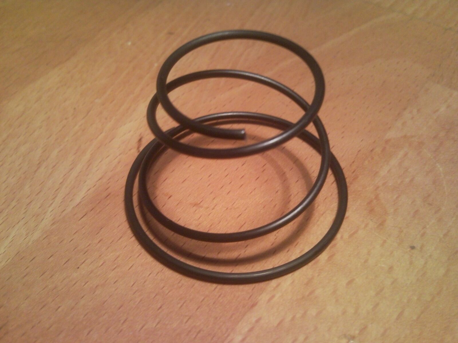

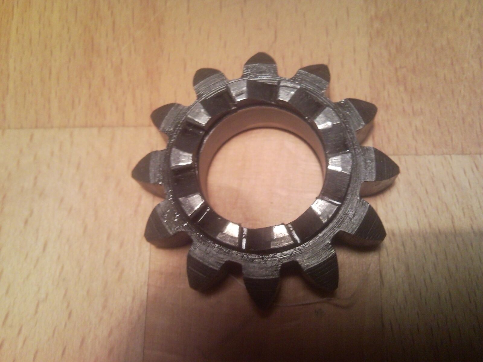

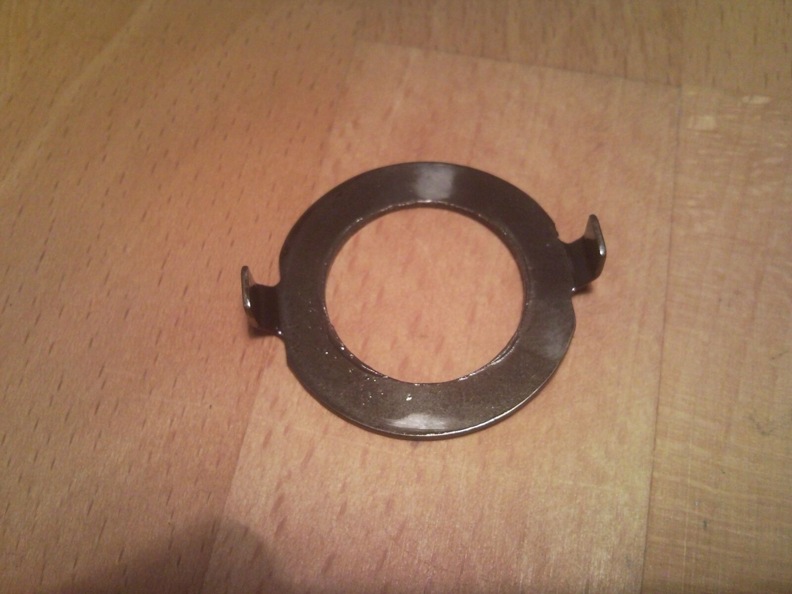

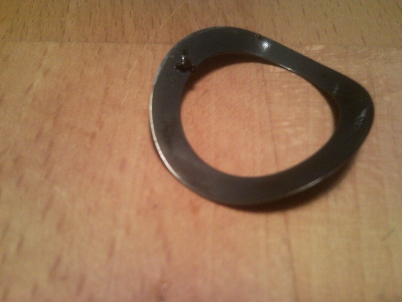

    Sooo und weiter gehts...
    bin jetzt beim Kickstarterritzel und dort taucht schon die nächste Frage auf. Ich habe hier ganz andere Teile als in der DVD gezeigt. Vielleicht kann mir hier jemand helfen in welcher Reihenfolge die Teile verbaut werden. Eine Feder war bei der Demontage gar nicht drin. Ich glaube bei den Erstserienmotoren gab es nur so eine wellige Scheibe und keine Feder. Naja hier hab ich mal 5 Bilder von allen Teilen, die jetzt vor mir liegen.
    Wer kann mir helfen?

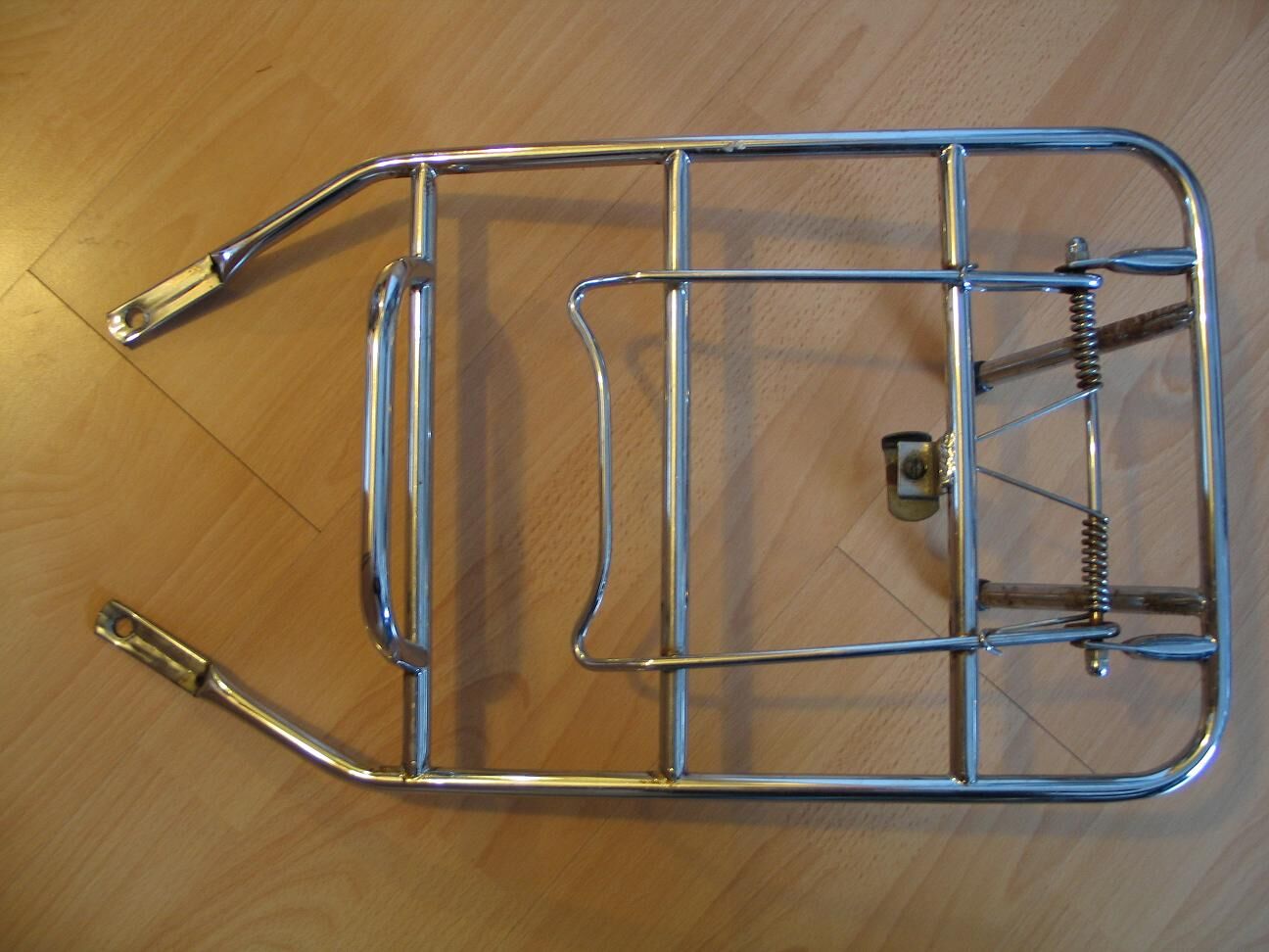

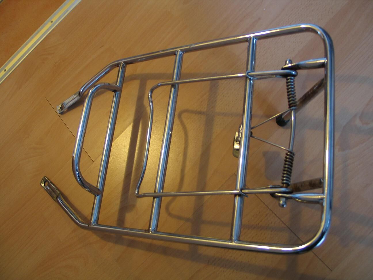

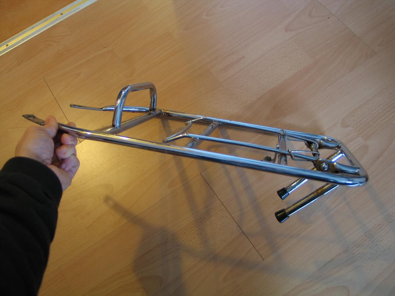

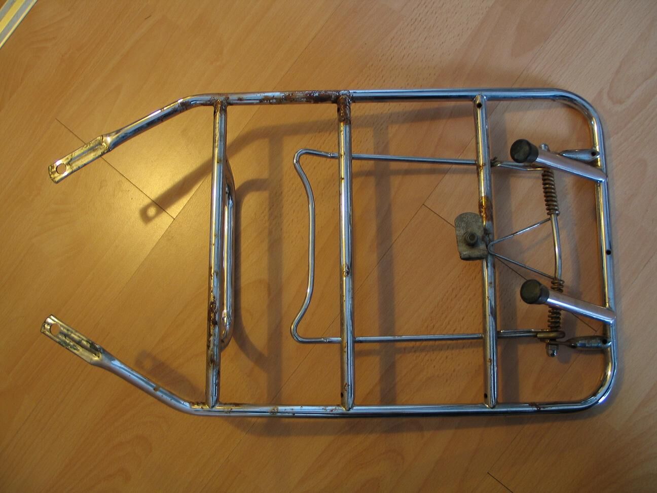

    • December 15, 2010 at 14:14
    hedgebang: seh ich genau so :)
    Gerade eben kam die mail mit den bildern ... einen Preis nennt er mir jetzt in der nächsten mail
    sieht gut aus, oder ?
