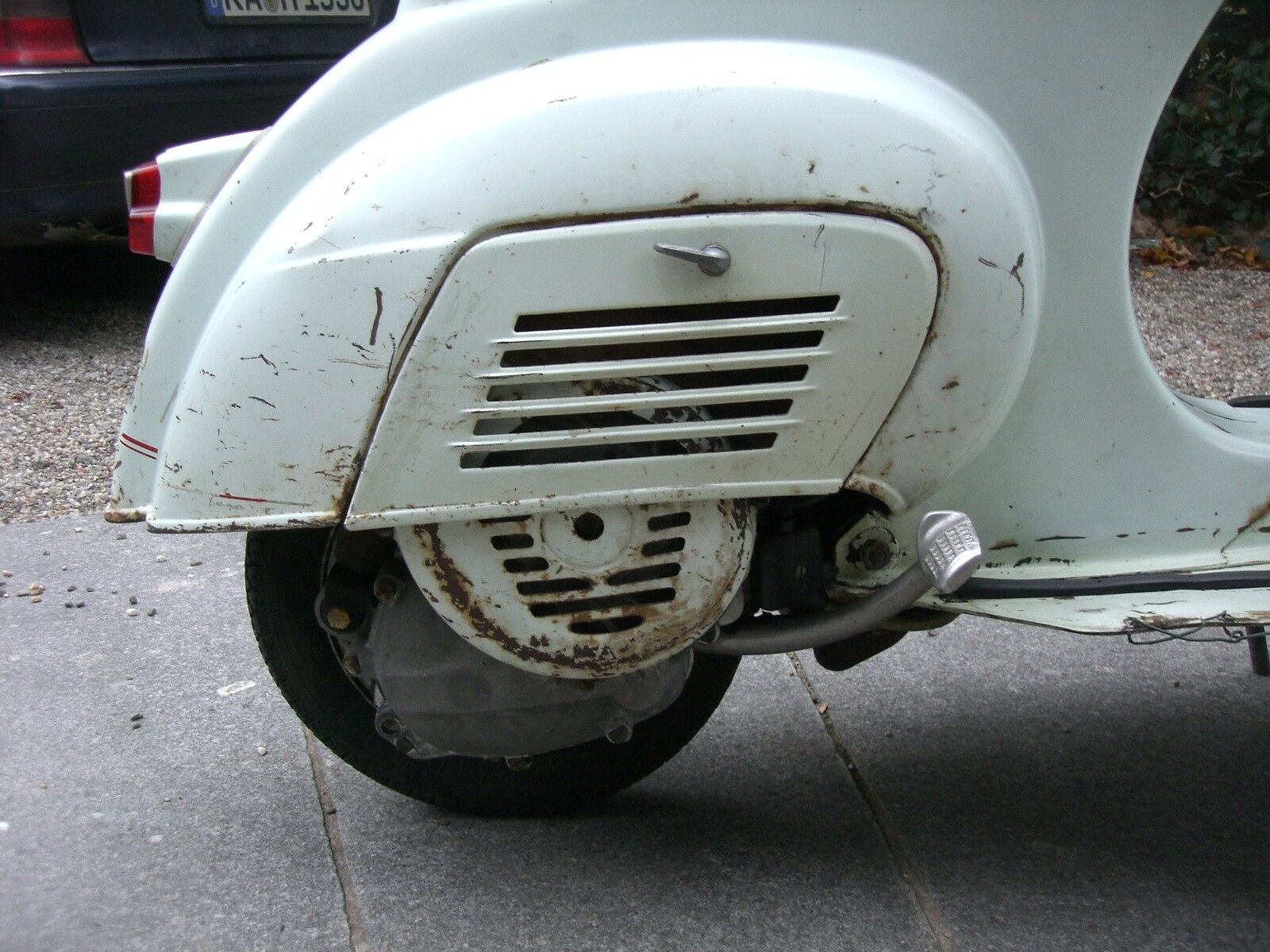

also die Vespa zu restaurieren grenzt schon fast an unfassbarer Unwissenheit, na fast schon Dummheit.
Der Wert dieser Vespa könnte nicht höher sein wenn man sie im O-Lack belässt. Die Technik sollte überholt und perfektioniert werden. Die Optik sollte aufgearbeitet aber original belassen werden.Für eine Komplettrestauration würde ich mir ne VNA in einem wesentlich schlechteren Zustand aussuchen..
....auf jeden Fall so lassen ist mein Vorschlag !!!

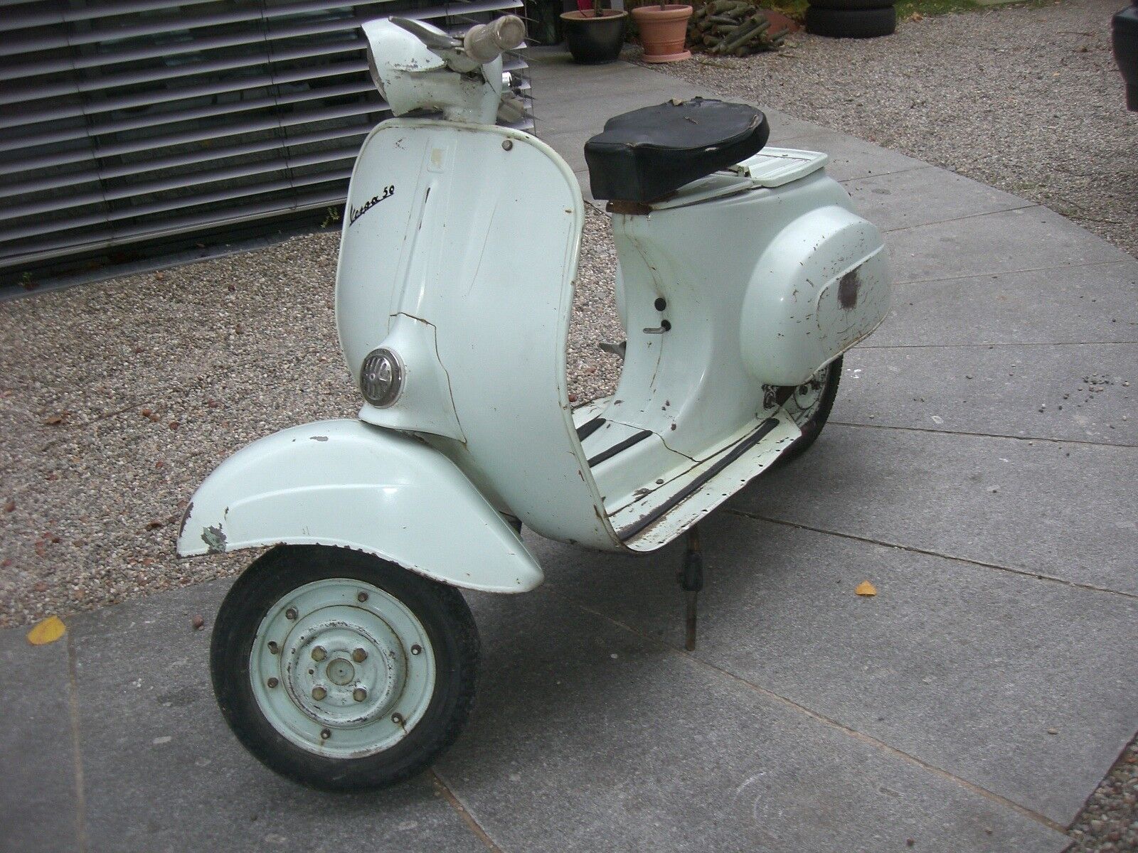

ja richtig .... ganz schön ausgebleicht, was ? schau mal in meiner galerie, die Vespa dort ist im neu lackierten Europagrün. Ganz schöner Unterschied
sie war mittlerweile das 3. mal inseriert bei ebay. Dann hab ich dem User ein faires Angebot gemacht mit dem beide Leben konnte und sie abgeholt.
keine Angst den aufgerufenen Preis hab ich nicht bezahlt (nicht annährend)
ham hier zwar schon ein paar Leute gesehen, aber trotzdem freue ich mich auch endlich mal was in diesen Thread schreiben zu können
Eine '64er Erstserie im O- Lack (Europagrün) mit originalem Schwingsattel, Gepäckbrücke, Motor und allen Anbauteilen

ich versteh nur noch nicht ganz den sinn von der schleifpaste? willst du einfach nur ein wenig rost entfernen oder was erhoffst du dir davon? Weil da wo Rost ist wird ja drunter kein Lack o.ä. mehr sein sondern nur das Blech. Das heißt entweder erhältst du den Rost und versiegelst ihn oder gehst bis aufs Blech....
Oder seh ich das falsch? und was hat es mit der Lackversiegelung auf sich? Mit was machst du das? Kann ich das auch in diesem Shop bestellen ?
Was ist dieses Lack- Konservieren/ Lackversiegelung? und versuchst du mit der Schleifpaste bis ganz aufs Blech zu kommen? Wär es nicht sinnvoller die Roststellen mit einem etwas gröberen Schleifpapier, was man spitz formt weg zu schleifen?

Wie kann ich mir denn die Wirkung dieser Schleifpaste vorstellen? komm ich damit aufs blech oder wie stark ist die?
ansonsten hab ich auch an owatrol oder wie du eben sagst oxyblock gedacht und anschließend dann mit rotweiss polieren und den lack konservieren.1. Frage: Wo bekomm ich dieses ganze Zeug? Baumarkt? I-net (wenn ja wo?)
2. Frage: Sollte ich erst polieren oder erst mit owatrol versiegeln?
3. Frage: wie konserviere ich den Lack (oder ist das mit Owatrol getan)?Danke für eure Hilfe
Also in den italienischen Papieren steht bei mir 49 km/h eingetragen. Mal sehn was der TÜV- Prüfer dazu sagt. Und ob die Kuwe in Ordnung ist werdet wohl ihr entscheiden müssen, da ich eig. nicht vorhabe i- was zu einem Fachmann zu bringen. Ehr soll ich der Fachmann werden ;-).....oder sind das Dinge die ich oder ihr (durch Fotos) nicht in der Lage sind zu bestimmen?
Freut mich das euch die Vespa gefällt. Hab diese Woche leider nur wenig Zeit. Werde nächstes We mich mal dran setzen, sie komplett zerlegen und dann mal schaun was bei raus kommt :).
