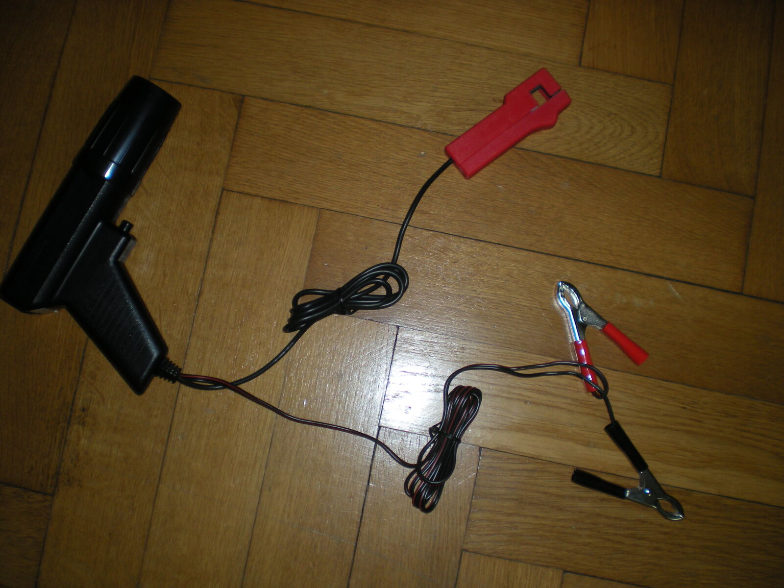

Das bedeutet die Pistole bekommt ihren Saft von der Autobatterie. Dann schmeiß ich den Motor an und klemm davor dieses rote Teil auf die reingeschraubte Zündkerze.
Jedes Mal wenn dann ein Funke zustande kommen würde, gibt es einen Lichtblitz. Dieser muss genau die Markierung am Gehäuse gerichtet werden, so dass man immer sehen kann ob die OT- Markierung am Lüra mit der Markierung am Gehäuse überein stimmt.Richtig ?!
ich habs nun endlich geschafft und hab mir eine Blitzpistole zugelegt. Vermutlich kennen einige das Modell vom ATU, welches ich jetzt hier liegen habe.
Könnt ihr mir vielleicht beim Anschließend helfen. Das Set besteht aus der Pistole, zwei Klemmen (rot und schwarz) und einem roten Teil wo man die Zündkerze einklemmen muss.Muss das rote Kabel der Zündung an die rote Klemme und das Schwarze an die schwarze Klemme?
Bitte kurz um Hilfe
