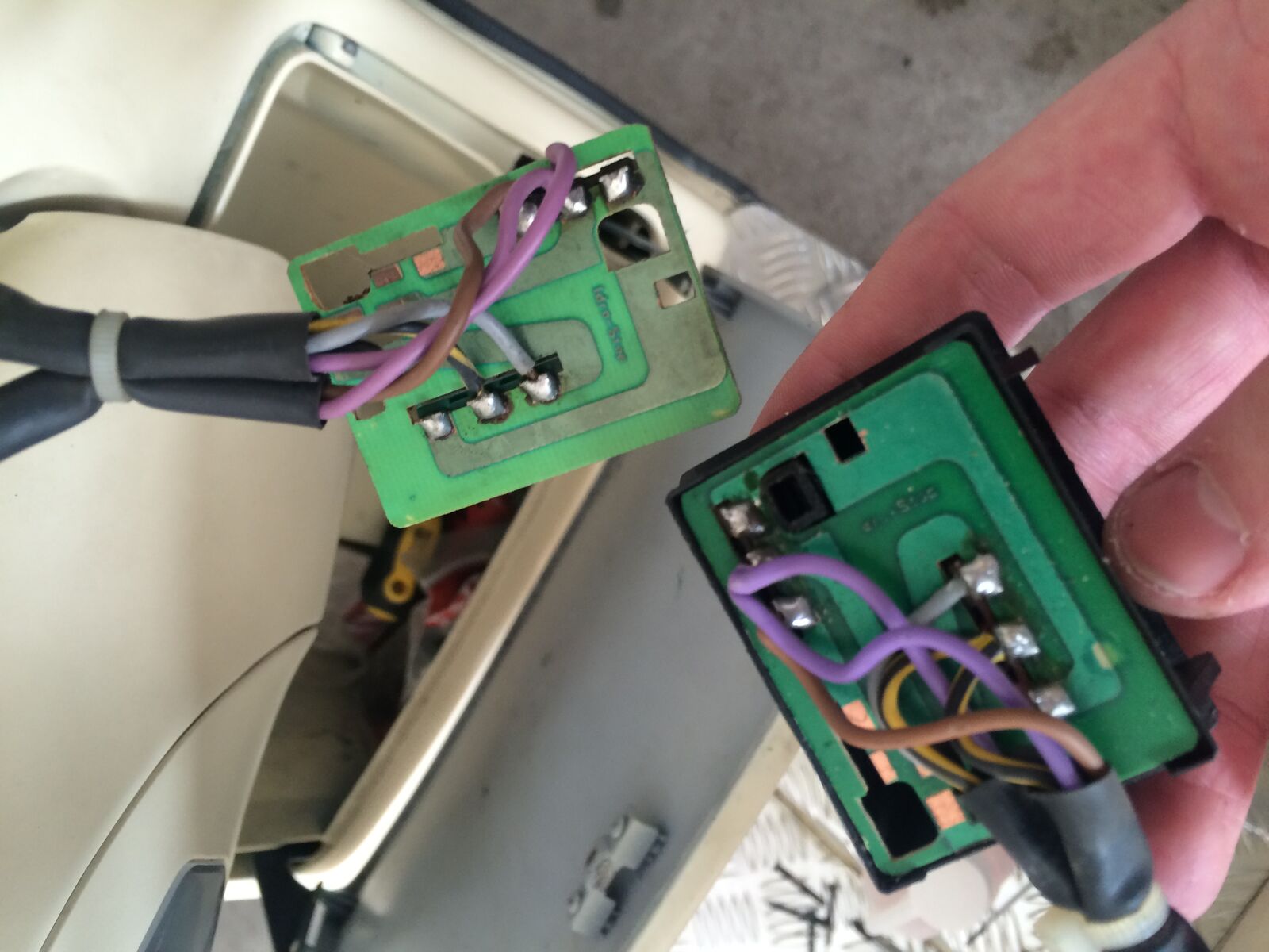

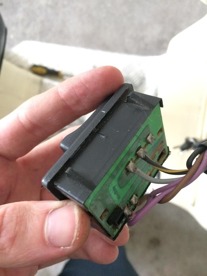

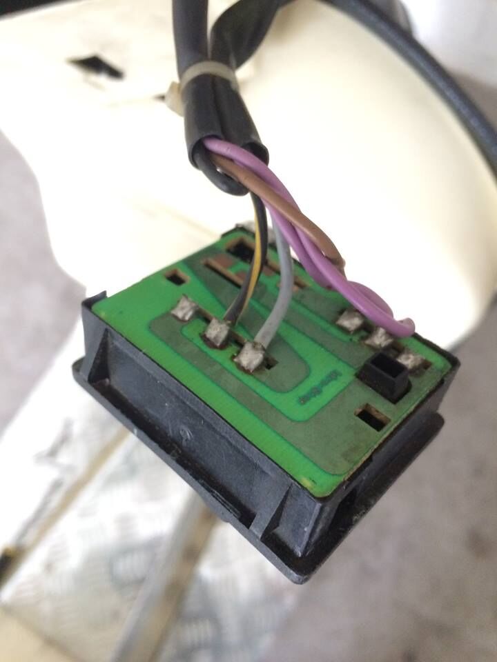

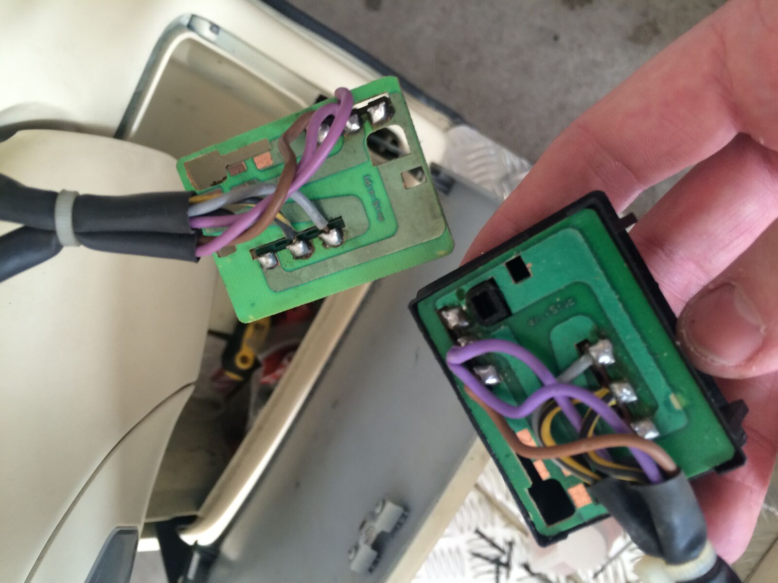

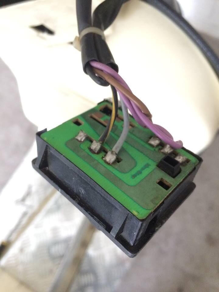

Der Kabelstrang "des einzubauenden Schalters" ist defintiv zu kurz um bis zur Steckerleister hinter der Kaskade zu reichen.
Daher wollte ich fragen ob der Aufwand, die Verbindungen an den Schaltern einfach umzulöten so groß bzw. problematisch ist
Ich muss mich nochmals melden : Habe nun einen Lichtschalter erworben. Allerdings ist der Kabelstrang zu kurz und die Kabelverläufe sind etwas "anders"! Wäre es nun nicht einfacher die Verbindungen an der Platine umzulöten ?

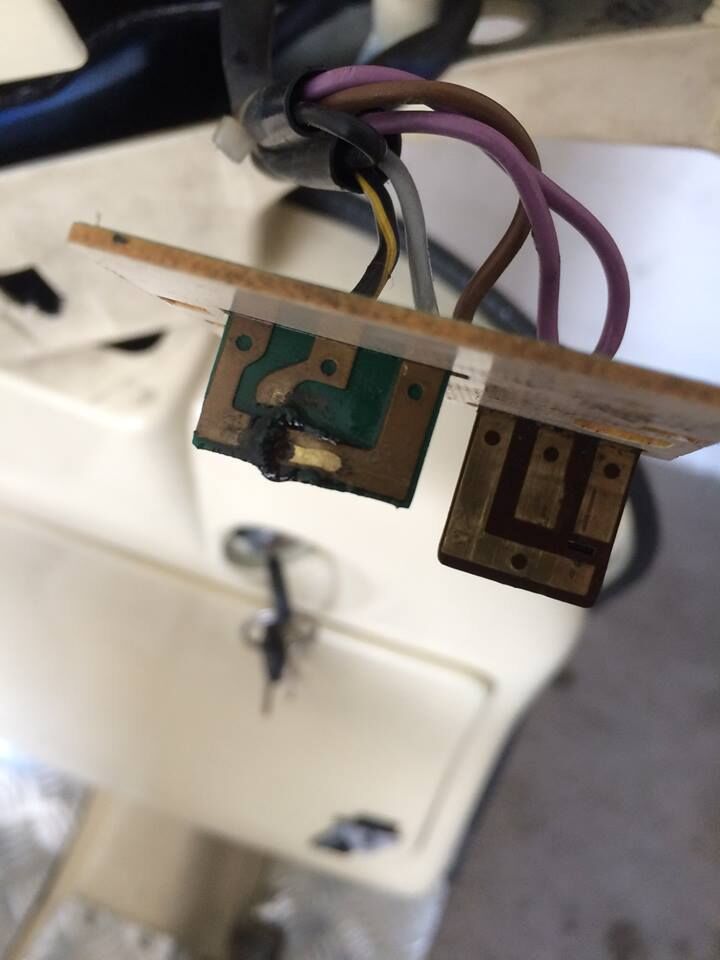

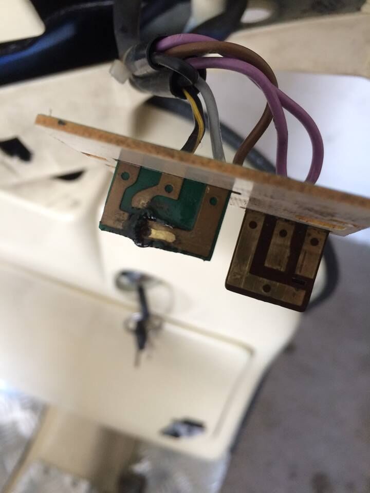

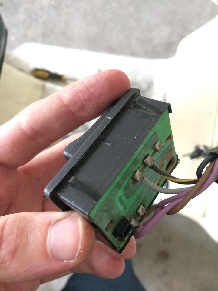

beim Reaktivieren meiner PK habe ich festgestellt, dass der Lichtschalter meiner PK nicht mehr funktioniert. Der Schalter hat extremst gehakt und ich hoffe man
kann auf dem Bild auch gut erkennen weshalb: ![]()
Nun habe ich bei SIP gesucht und auch nach Rücksprache mit dem MA festgestellt, dass es kein "passendes" Ersatzteil zu geben scheint.
Hat jemand eine Idee wie ich meine Lämpchen nun wieder ans leuchten bringen kann ?
