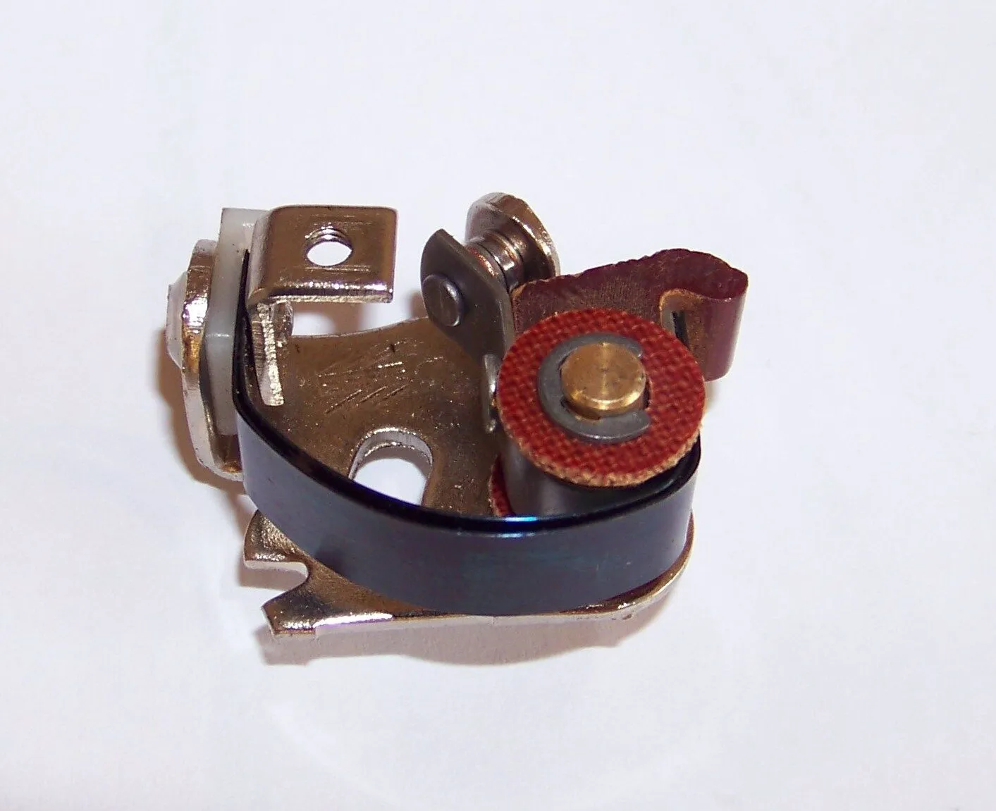

Kann es eigentlich wirklich an dem Unterbrecher liegen dass die Vespa ned anspringt? ...irgendwie hab ich die Hoffnung schon etwas verloren dass ich aus dem Ding noch nen Mucks rausholen kann

was kostet denn sowas? gibts das in jedem 2-Rad-Shop?

ok, hab mich schon informiert wie man das austauscht. Brauch ich da spezielles Werkzeug? Polradfixierer? Kolbenstopper? ...dachte meine Vespa is das Synonym für Kolbenstopper

Is der Unterbrecher bei allen Modellen am Rad? muss erst mal suchen wo das Teil hingehört...
