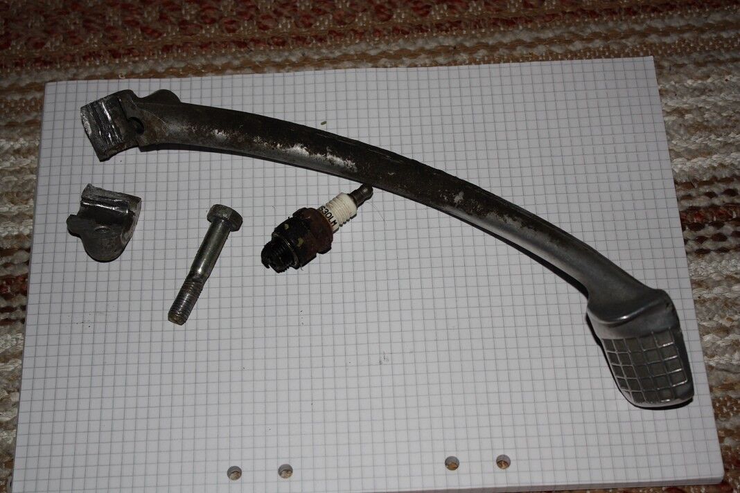

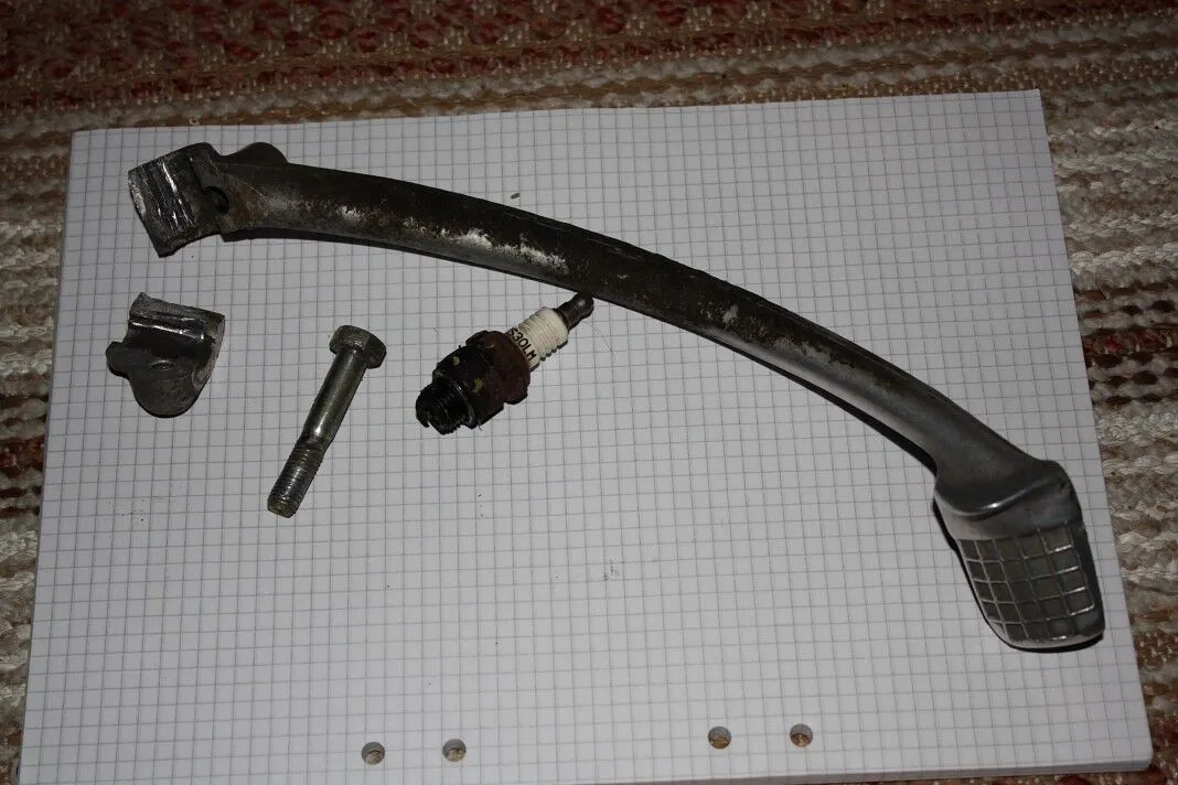

    ja danke für die Tipps, ich werde das gleich einmal ausprobieren. Anbei noch ein Bild des Kickstarters, den ich zufällig im Hause hatte. Ich habe den auf ein Din-A-4 Blatt gelegt um die Größe zu zeigen.

    ich habe vor ein paar Jahren in Schweden eine Vespa 50 bekommen. Weder "special" noch sonst irgendwas steht drauf. Einfach nur Vespa 50. Angeblich ist sie anfangs der 70er gebaut worden. Sie fährt 30km/h, entspricht vom Status einer "Mofa".
    Ich möchte das Gerät wieder fahren, denn sie ist im Alltag ein sehr sparsames Gefährt. Leider habe ich Probleme mit Ersatzteilen:
    (1) Der Kickstarter ist an der Verzahnung zerbrochen, also der eigentliche Aluguss Hebel. Kann man sowas in Deutschland kaufen? In Ebay wirdd ab und zu ein Hebel angeboten. Ich habe einen ersteiegert, aber der passt leider nciht, da die Verzahnung falsch ist.
    (2) Das Radlager vorn ist völlig hin und muss ersetzt werden. Woher bekomme ich ein solches in Deutschland?
    (3) Der Auspuff ist mit den Jahren sehr laut geworden. Wo kann ich einen neuen bekommen?
