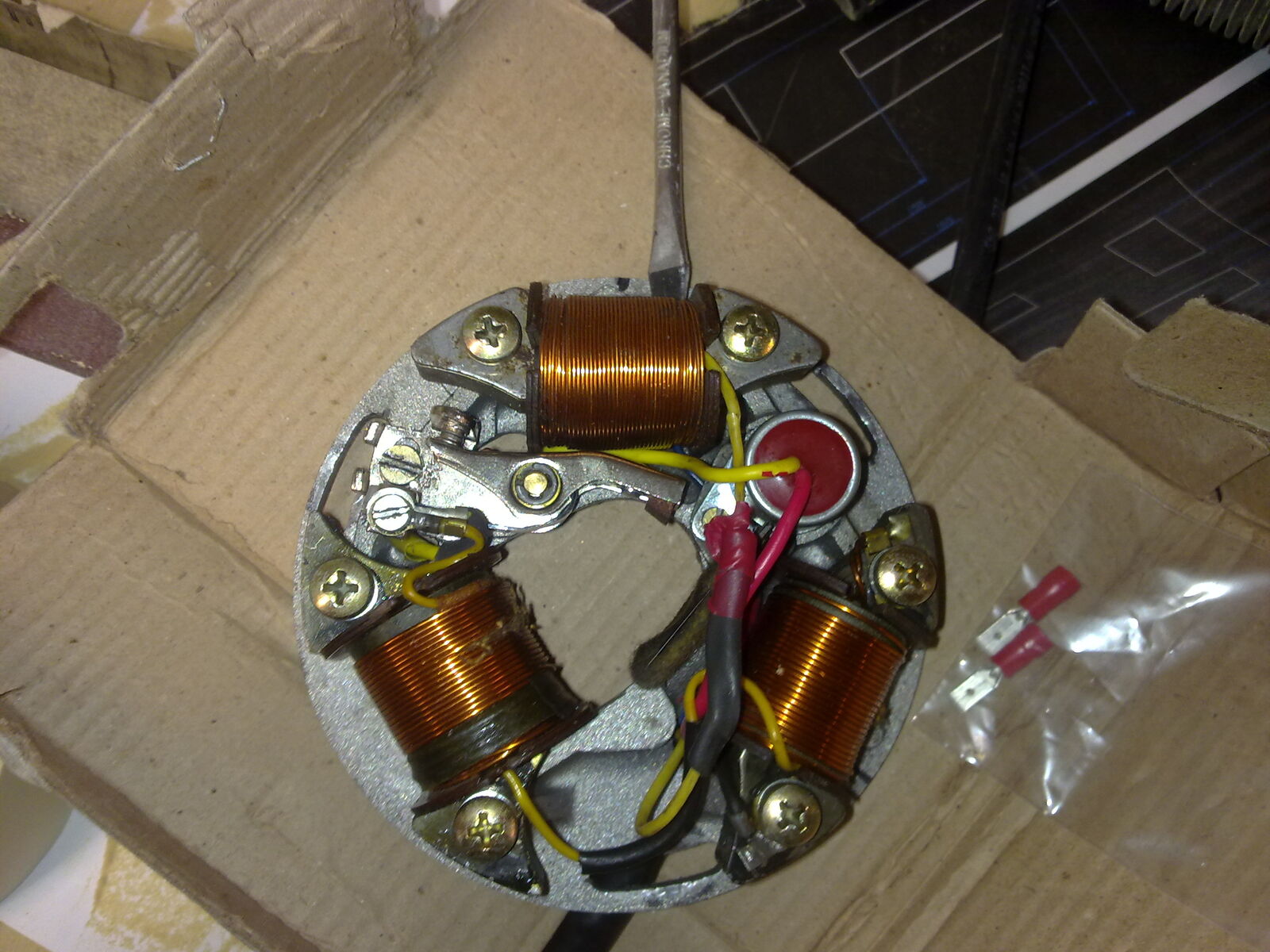

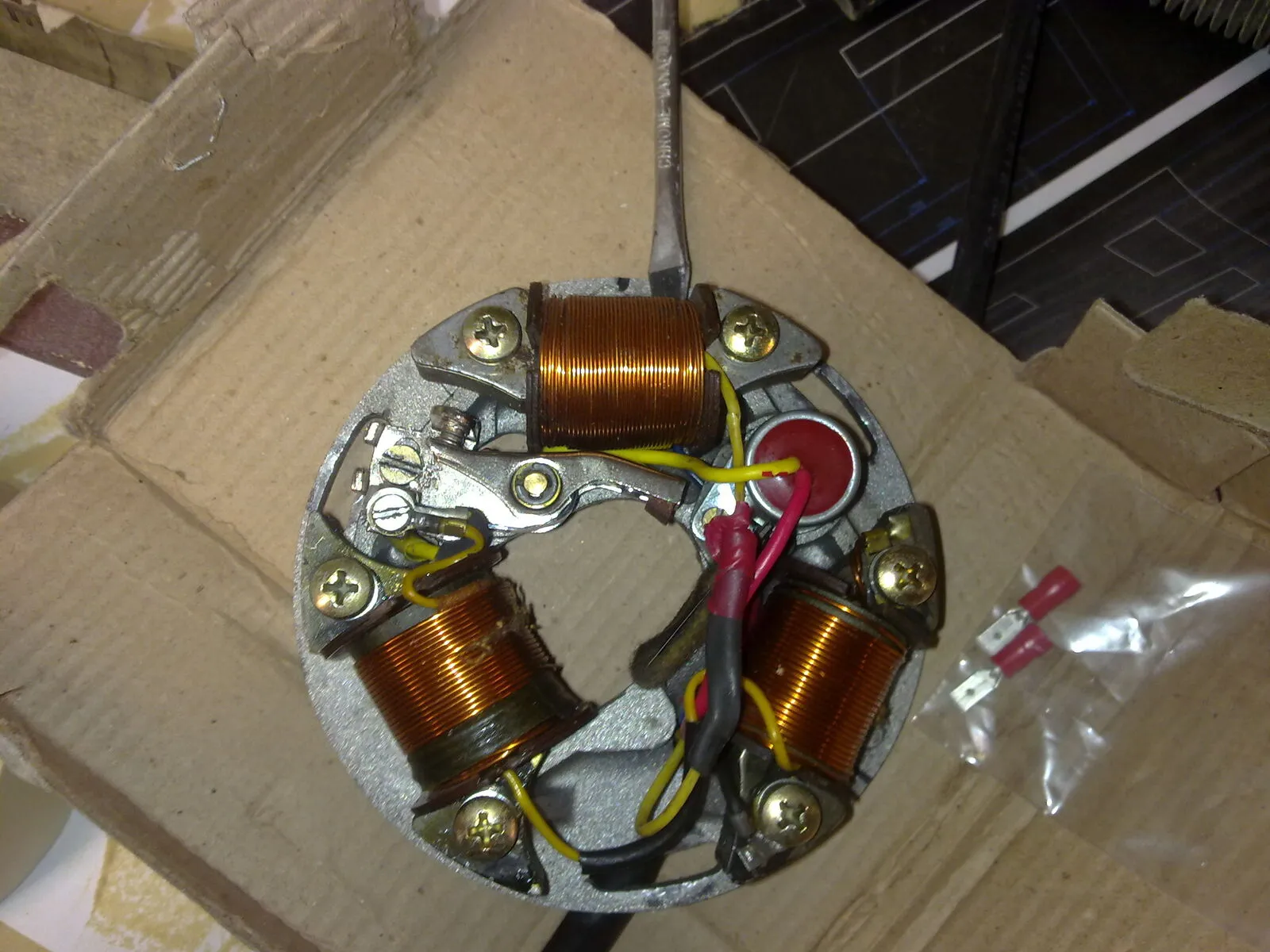

    Hast du eine Lichtspule einzel die mit dem Gelben und Blauen draht wenn ja kannst mir bitte eine schicken den dann kann ich meine alte zündung nochmal flott machen und die neue aus Indonesien wieder ausbauen.
    Der Vespashop in meiner unmittelbaren umgebung sagte halt zu mir das es keine einzelnen teile mehr gibt nur kondensator und Unterbrecher.
    lg mondi3
    Hallo!
    Habe letzte woche mir nun eine neue Zündung besorgt da es keine einzelnen Lichspulen gibt.
    Danach habe ich sie eingebaut und siehe da Licht geht wieder nicht,so nun wieder Strom messen und was ist-natürlich kein Strom von der Lichtspule.
    Verkäufer angerufen und ihm das Problem erklärt danach sagte er es gibt probleme mit den nachbauzündunge da sie in Indonesien gemacht werden. Zündung ausgebaut kontr. auf durchgang der Spule-kein Durchgang.
    Zündung umtauschen und neue einbauen und HURRA alles leuchtet und funkt. klatschen-) klatschen-) klatschen-) klatschen-) klatschen-) klatschen-)
