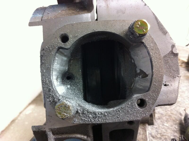

    die Dichtfläche planen da der Evo VIEL größere Dichtfläche hat als der "Normalo" Zylinder.

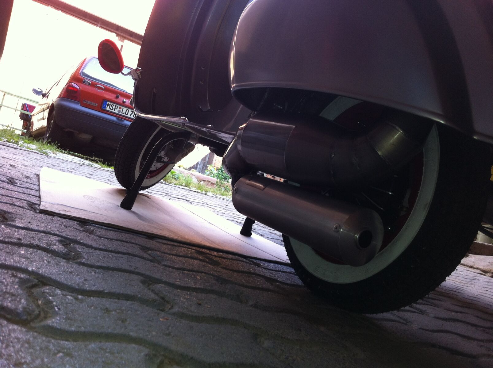

    Das gleiche gilt natürlich auch für Auspuffanlagen. Voraussetzung ist eine BSAU und erträgliche Lautstärke.
    Der Zirri ist eine uralt Auspuffanlage die seit gut 10 Jahren schon veraltet und überholt ist.
    Welchen Auspuff Du nehmen willst ist Frage A... wie ist das Budget frage B... was soll rauskommen an Leistung.
    MMN beginnt und endet ein Tuning mit der Auspuffwahl, dementsprechend wird der Zylinder ausgelegt.
    Klassiker sind hier von BigBerta über LTH Road bis zu Pipedesign usw...
    Ich habe auf meinem Evo einen Pipedesign Vojager Doppelwandig ohne probleme beim TüV durchbekommen da er "leise" ist.
    das ganze mit "minderleistung" von 17PS auf einem Drehschieber Motor.
