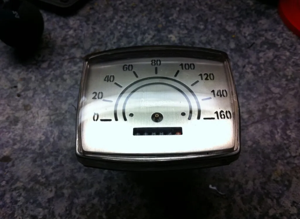

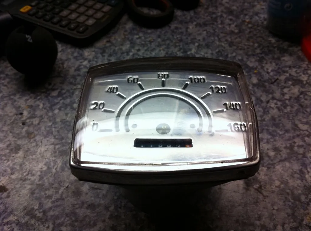

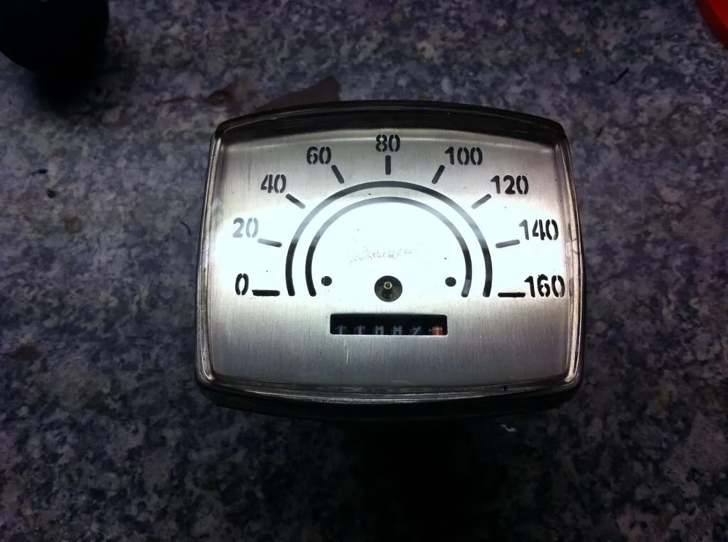

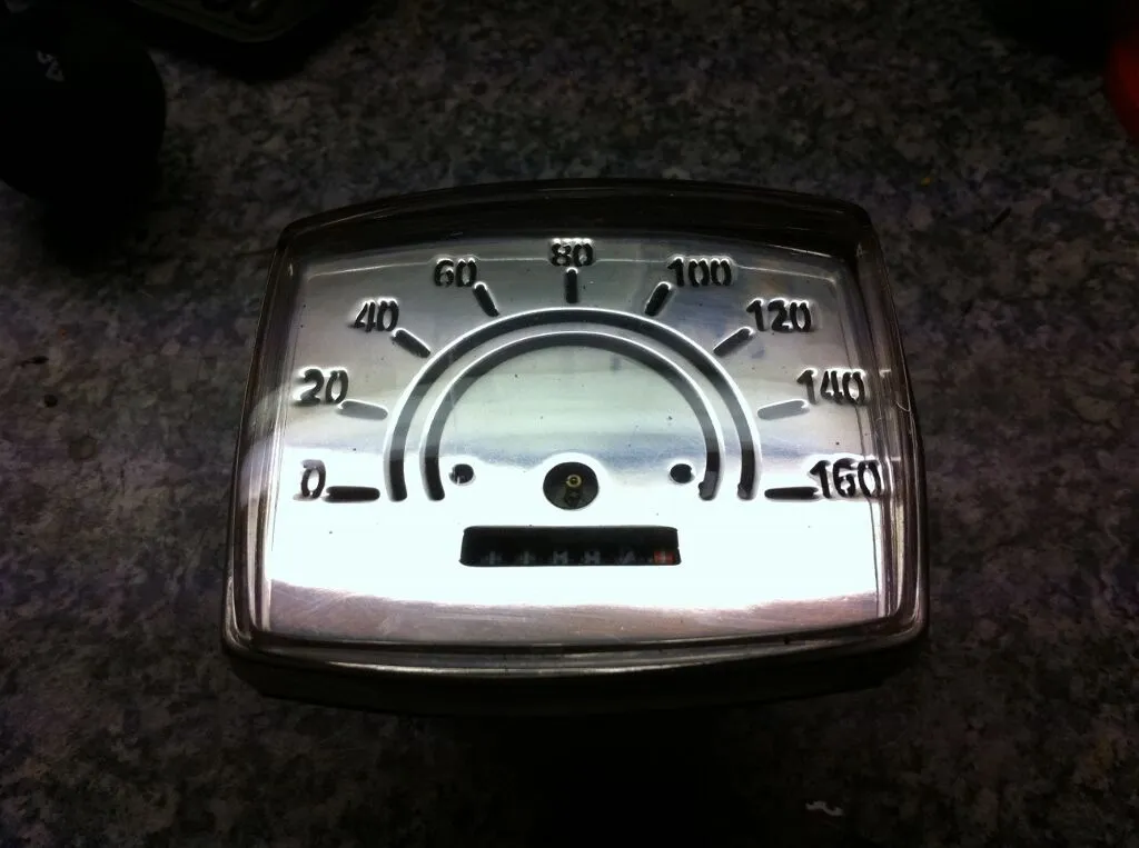

emjay hat mir tachoblätter gelasert.
welches würde am besten passen??
edelstahl gebürstet? sehr edel aber irgendwie passt es nicht zum rest...
chrome? habe mal nen alublatt poliert das man sich das a bisserl voestellen kann... (müsste dann noch zum blingbling meister)
oder lackieren? aber wie? auch in gelb wir zu viel befürchte ich...
was tun?
mein frau sagt: blingbling, jeder andere den ich frage sagt... chrome, lackiert, edelstahl, ne doch chrome, ne doch....

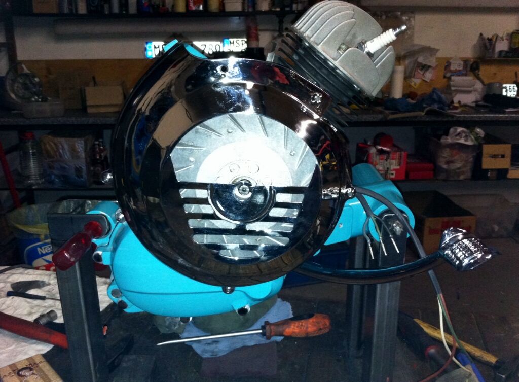

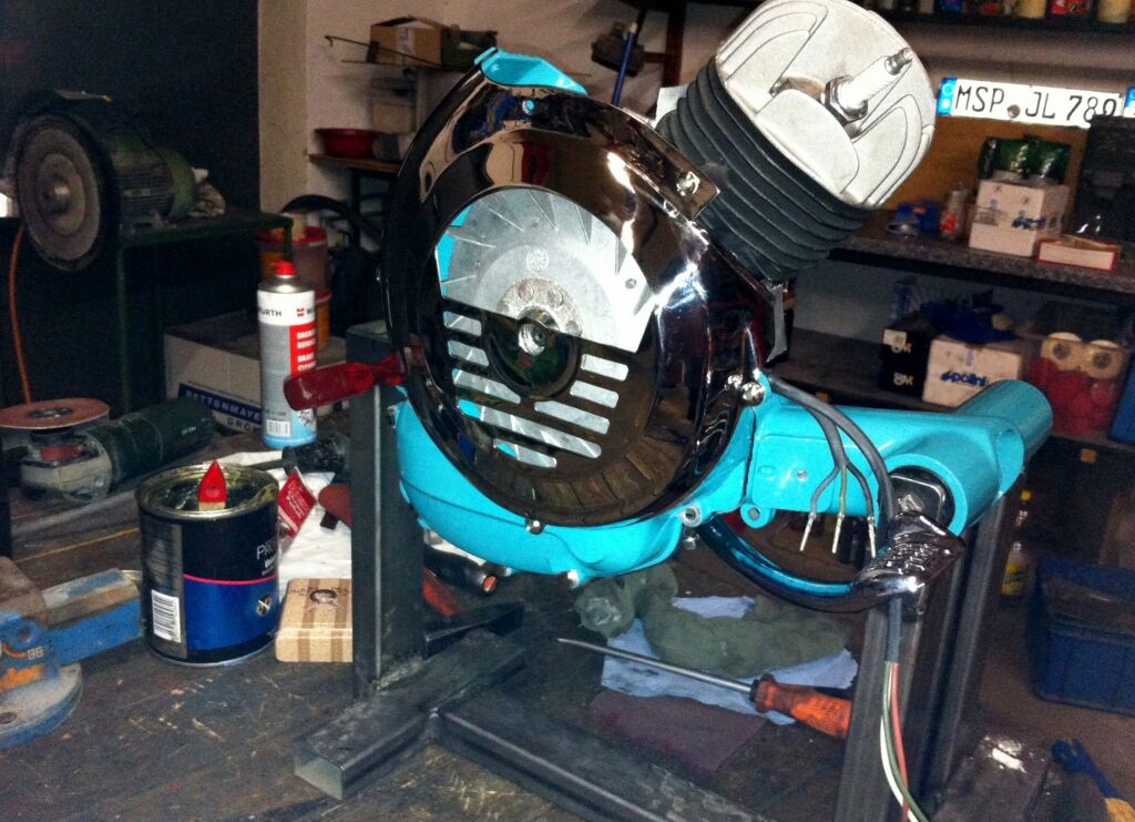

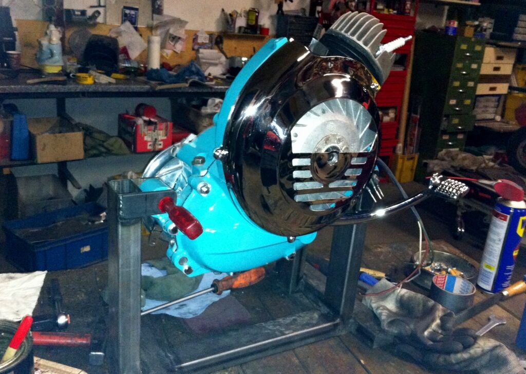

Gestern abend mal den Motor fertig gestrickt.
Nachdem ich ja den Zylinder seiner Ringe berauben musste, neue drauf und wieder drauf gesteckt, XL2 Kuludeckel noch neues Lager spendiert, Bremsankerplatte, Schrauben für die LüRadabdeckung und die VA Lüradabdeckung poliert...
Die Farbe kommt auf den Bildern nicht wirklich gut hin!
Das einzige was mir noch gar net gefallen will ist das Polrad... schau ma mal was mir da noch einfällt.

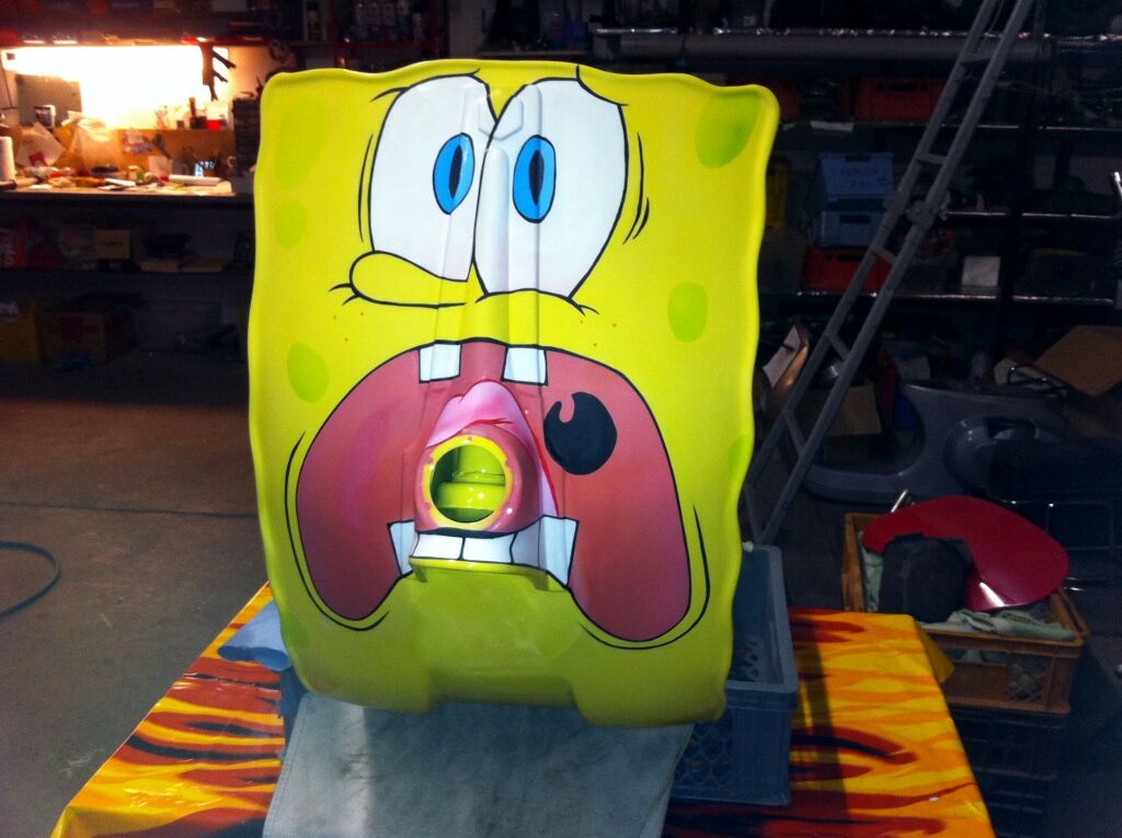

Ja ?!? Wann und wo kaufst du den ? und vor allem, wer soll den denn dann fahren ?
Ausserdem hast du auf Bild 1 und 2 was vegessen -da fehlt der Kotflügel

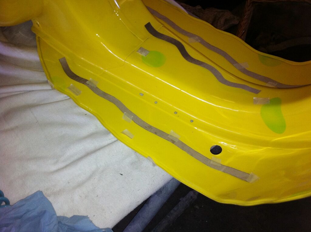

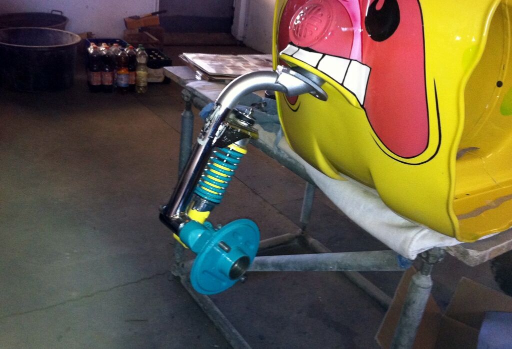

So nicht das Darky recht behält und ich wieder nix auf die Straße bekomme ist mir am Sonntag bei gefühlten minus 25 Grad nix besseres Eingefallen als mich in die Werkstatt auf zu machen.
Jetzt nochmal nen Bild von den Pappschablonen der Trittleisten. Die äußeren Schablonen sind beim Laserzuschneider meines Vertraues, wird jetzt mal in Alu aus der Paltte geschnitten... mal sehen ob´s gefällt. Er ist jedenfalls schon dran!

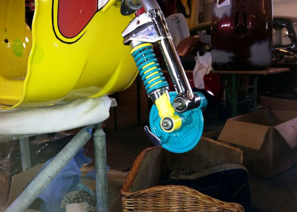

Die Schwinge kam vom Pulvern, die Gabel ist vom Chrome da.
Gabel ist im oberem bereich nochmal gestrahlt worden wegen der doch häftigen säurebäder die es nehmen musste. innen ist sie zig mal gespühlt und mit Wachs voll! Bei der Schwinge die Gewinde nachgeschnitten und mal alles lose zusammen gesteckt (keine Lager mehr auf Lager)... die gechromte Bremsnocke gefällt mir sehr gut mit dem Türkis. Nachdem ja, wie erwartet, auch mal wieder was scheif gehen muss... irgendwer, strahler oder pulvermensch hat jedenfalls mal die schwinge fallen lassen, die Staubplatte war verbogen... zig bahnen Klebeband und das ganze mit dem Holzhammer wieder gerichtet. Am Chrome sind Klebebandreste vom Strahlen...
aber jetzt passt alles und mir gefällt es
Kugellager sind bestellt somit gehe ich davon aus das ich Mi oder Do die Gabel fertig machen kann!

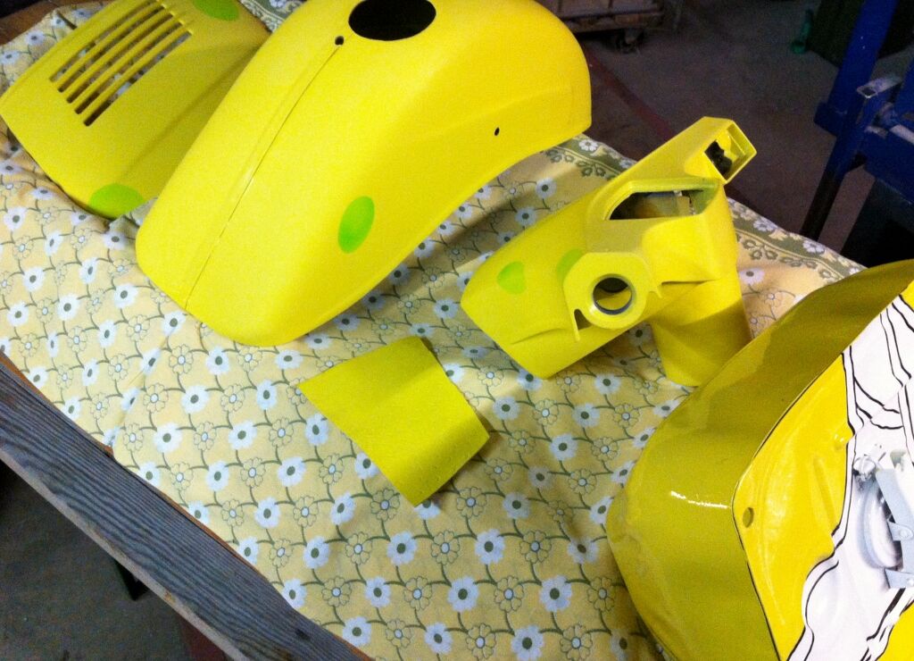

Habe natürlich vergessen die Nabe, die man bei den geschlossenen Felgen sieht, mitzulacken... also ganz fertig dann doch erst nach dem nächsten Lacktermin!Nachdem mir bei 35 Grad miese nix besseres Einfällt als mit Wasser zu spielen... mal wieder schleifen. Derzeit mit 1200er.

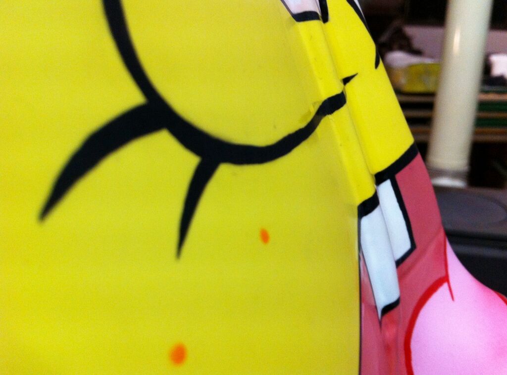

Ich habe versucht mal iregdnwie nen Bild zu machen wo man sieht wo noch geschliffen werden muss und wo nicht. Am besten sieht man den "höhenunterscheid" bei ner schwarzen Linie. Da muss ich nochmal dran... zwischendrin immer mal wieder trocken machen und schauen... UND bloß nicht durchschleifen!!! Schön mit Klotz und viel Wasser.
Bei geschätzen 45 Grad unter Null, Sonnatg und 19.00 Uhr abends habe ich dann doch beschlossen nicht fertig zu schleifen... Will über alles nochmal mit 1500er drüber gehen.
Das Intressanteste war die Farbgebung der Hände... war von weiß, blau, rot alles dabei.Weil ich gerade Farbe sage... irgendwie gefällt mir das matte Gelb sogar besser als das bling bling... bin die ganze Zeit am überlegen ob ich die 2.te Schicht Klarlack etwas mattieren lass. So passt die Farbe von der Sitzbank auch besser...
Leider müsste ich dann die Dämpfer auch nochmal zerlegen und schleifen und und und...
