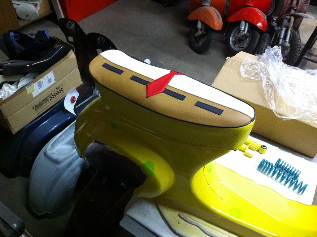

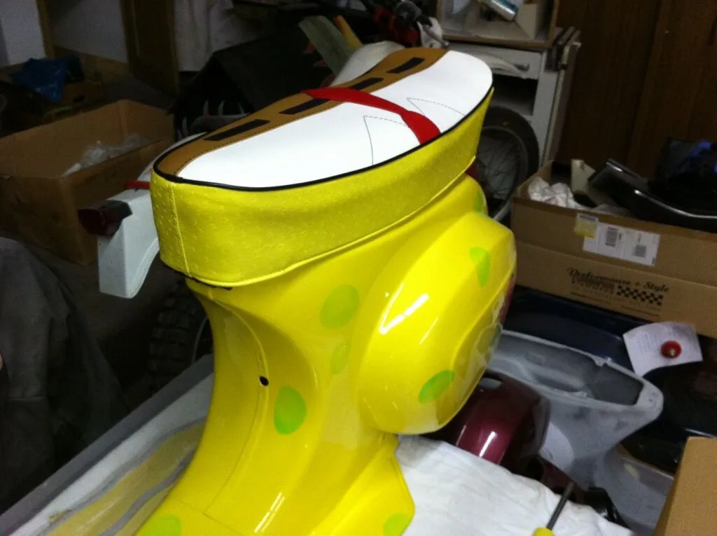

    Den Motor mal zusammengestrickt, ganz schick. Kulu Deckel geb ich jetzt auch evtl noch zum chrome... jetzt ist es worscht!
    Dafür konnte ich die fertige Sitzbank holen :D
    David hat sich mal wieder selber übertroffen! ich find sie einfach nur den Hammer!

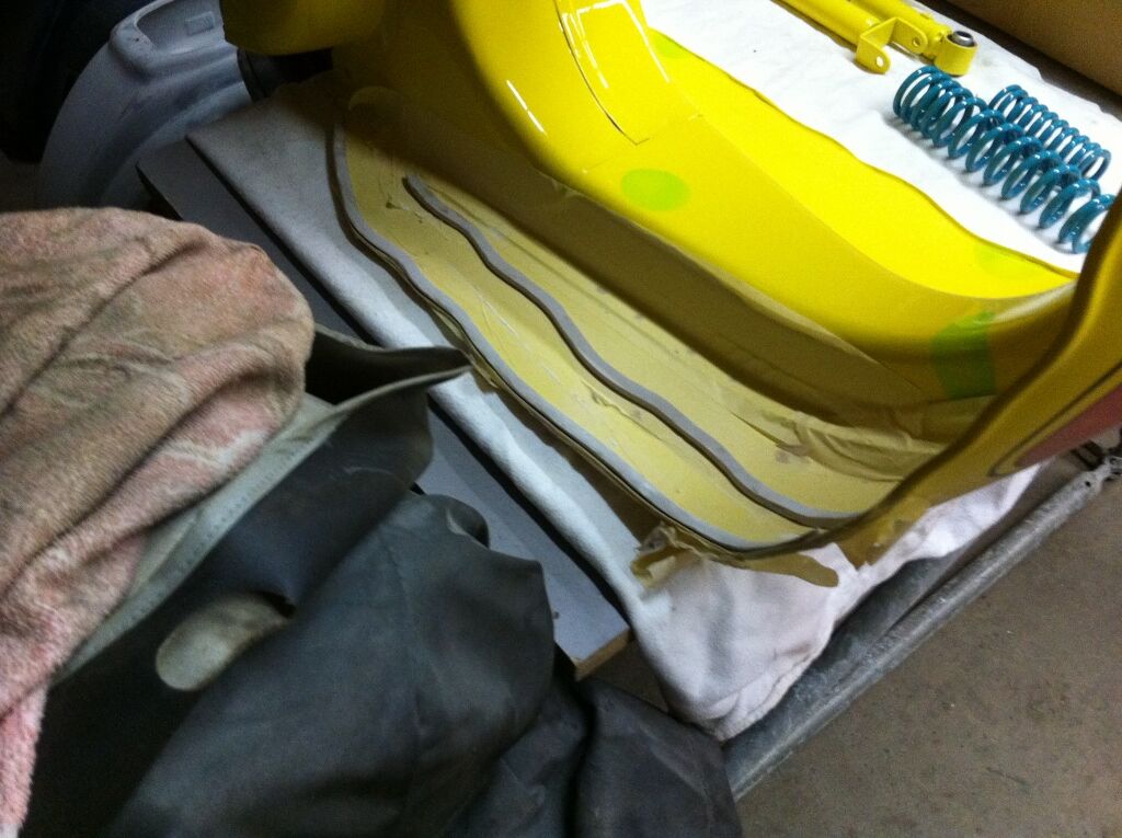

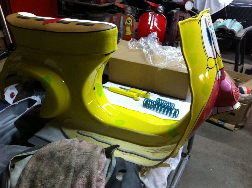

    Dann habe ich noch a bisserl an den Trittlesiten gebastelt... noch nicht ganz zufrieden damit... mir fällt aber noch was ein!
    Gabel ist fertig geschliffen, die Tage wird poliert das die ab zum chrome kann.
    So langsam nimmt es Gestallt an. Leider muss ich noch immer die ganze Kiste schleifen... und nochmal zum Klarlack geben... :wacko: (noch immer 0,0000 bock drauf) hab ja zum Glück noch 2-3 andere sachen zu machen!
