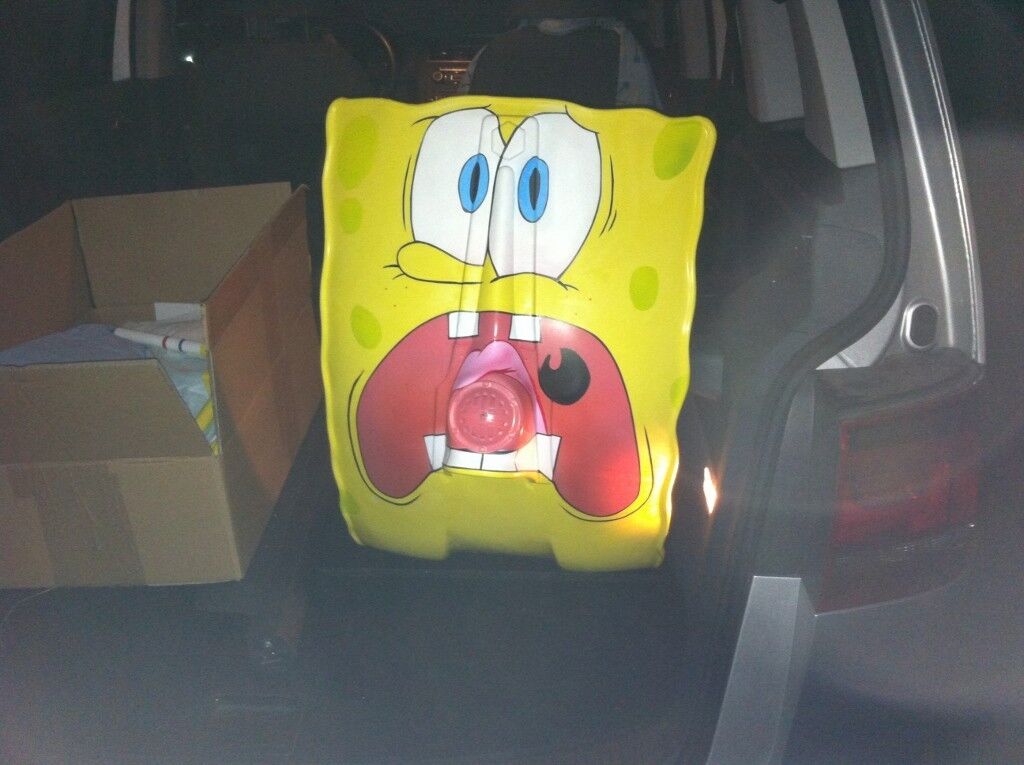

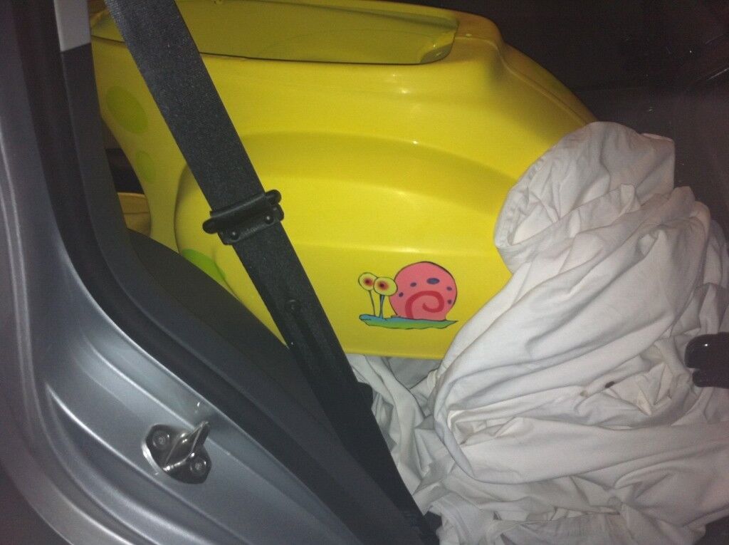

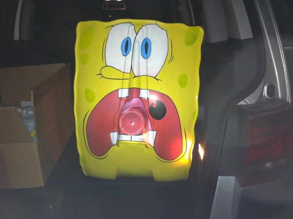

    :whistling: soooooo
    habe Spongy gerade vom Airbrushen geholt.
    Bin soweit Zufrieden, Kleiningkeiten die mich etwas stören aber ich bin auch pingelik was kleinigkeiten betrifft! AUßERDEM... Darf ich nicht meckern! Wenn ich es 10000% haben wollte darf ich nicht zu ner Hobby Airbrusher Frau gehen und nen Trinkgeld bezahlen! Preis Leistung ist 100% OK
    Das umsetzen von 2D auf 3D war nicht ganz einfach. Morgen früh gehts dann zum Klarlack!
    Mittwoch nochmal schleifen und dann nochmal Klarlack...
    Seht selber erstmal...
    Grüße
    PS: nen paar "Besonderheiten" halte ich noch zurück... Soll ja auch für Euch noch ne Überraschung geben :+6
    habe da ja noch ein bis zwei Ideen gehabt....

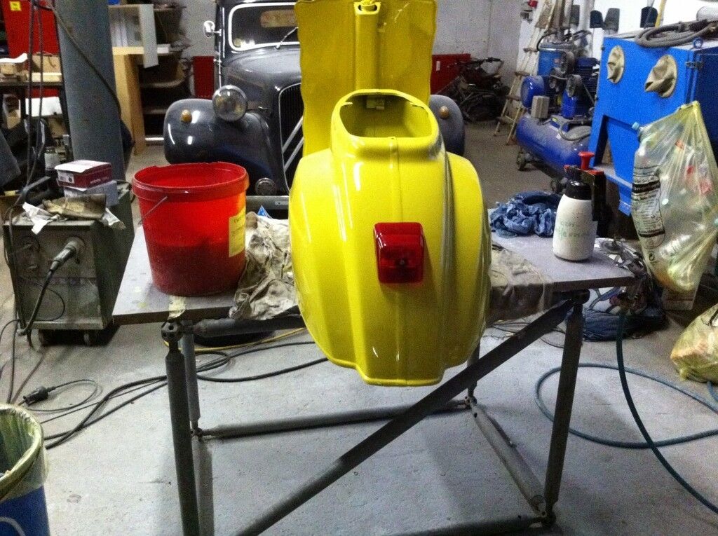

    Aloha!
    Es ging weiter...
    Jetzt erstmal den Spongy mit 1200er schleifen. Auf dem Bild sieht man schön wie der Koti dann aussieht. Das ganze wird dann wirklich babyhintern blingbling :+8
    Hauptsache NICHT durchschleifen... nachdem der Lacker beim grundieren schwarz mit weiß verwechselt hat sieht man das sofort... bis jetzt klappts!
    Motor ist auch vom Laserschweißen da. Noch kurz mit der Feile über die Naht und ab dafür!
    Jetzt brauch ich noch ne Entscheidungshilfe... Welches Rücklicht?? Mein liebstes... Antik klein ODER um beim eckigem konzept zu bleiben... Itali Rücklicht? was meint Ihr?
    So dann gibt es für mich eigendlich nur zu hoffen das sich heute die Airbrush Dame meldet, sonst habe ich ein Problem! Deshalb vorab gleich... hat jemand nen Airbrusher im Raum Würzburg/Mainspessart/Aschaffenburg?? ich befürchte die will mich hängen lassen...

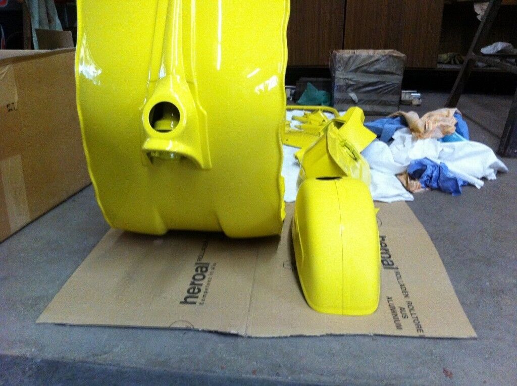

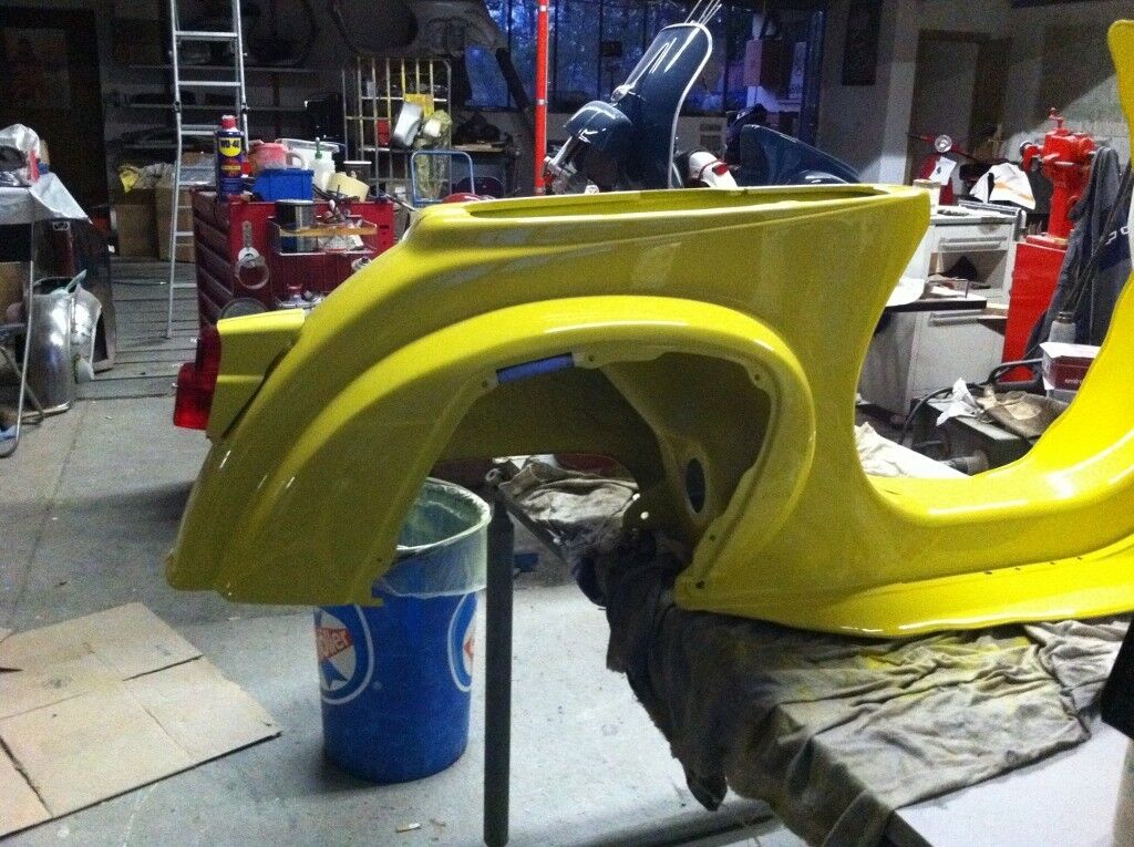

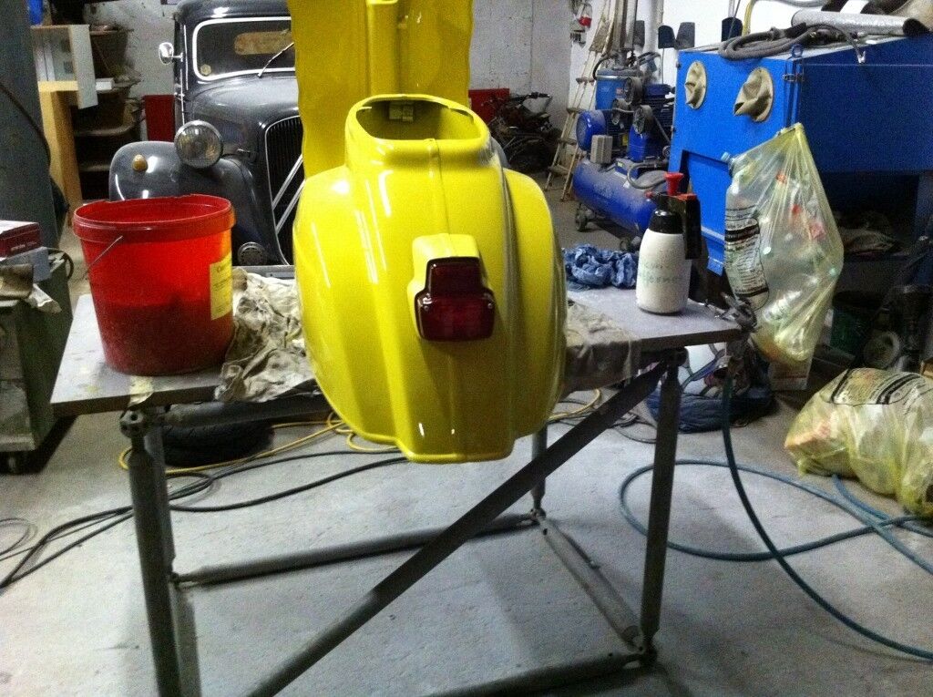

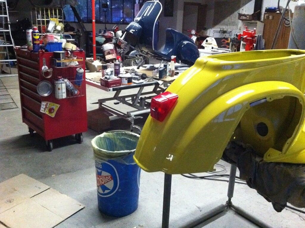

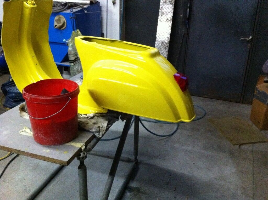

    Heute beim Lacker gewesen...
    Die Teile aufgehängt gereinigt, etwas U-Schutz in Motorraum und Unterboden gespritz.
    Nochmal gereinigt und dem Lackmeister den Rest überlassen...
    Basislack... natürlich in... Gelb
    Wurde nach dem Lack noch kurz aufgeheizt und darf die Nacht in der Kabine verbringen. Morgen früh holen und... zur abwechslung... mal wieder schleifen, jetzt geht´s mit 1200er an den Lack.
    Am kommenden WoEnd Termin bei der Airbrush Frau, hoffe mal das Sie das am Woend hin bekommt.
    Habe mal mit Paint gespielt wie es mal aussehen soll... :+8
    2-3 Ideen :-4 habe ich noch, die werden aber noch nicht verraten!

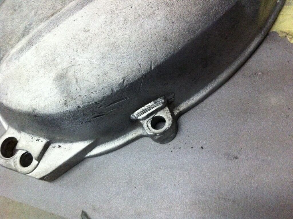

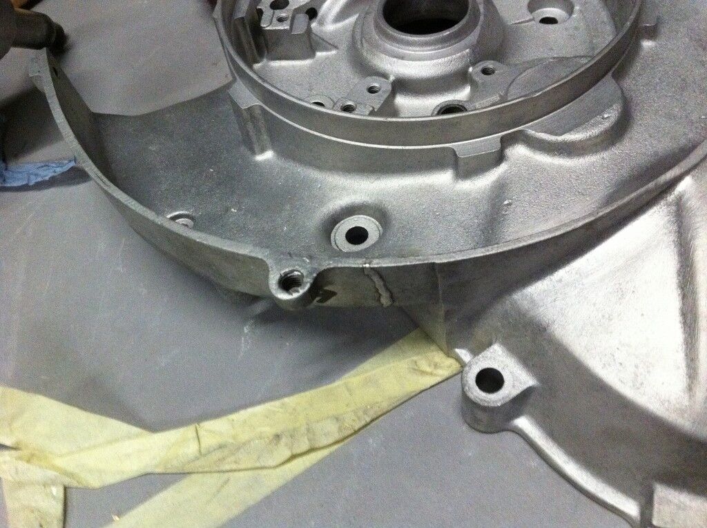

    Motor ist zerlegt, gereinigt, glasgestrahlt. Sollte mit den neuen dämpfern und Gabel Felgen usw. am Di zum Pulvern... wird nix!
    Motor hat leider 2 risse; 1x am Luftleitbereich (nicht schlimm)
    2 riss ist nicht so schön... da ist er wahrscheinlich mal wegen einem Unfall eingedrückt. In der nähe vom Ölablass auf der Lima Seite ist nen ca. 3cm langer Riss...
    Habe ich mit dem Hammer schon wieder grob in die Richtung, Gehäuse geht am Di dann halt doch erstmal zum Laser Schweißer... Naja gehts halt erst am Mi weiter.
