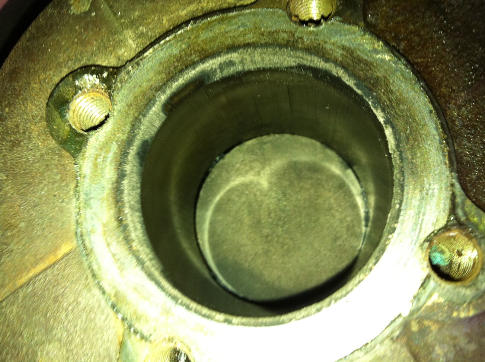

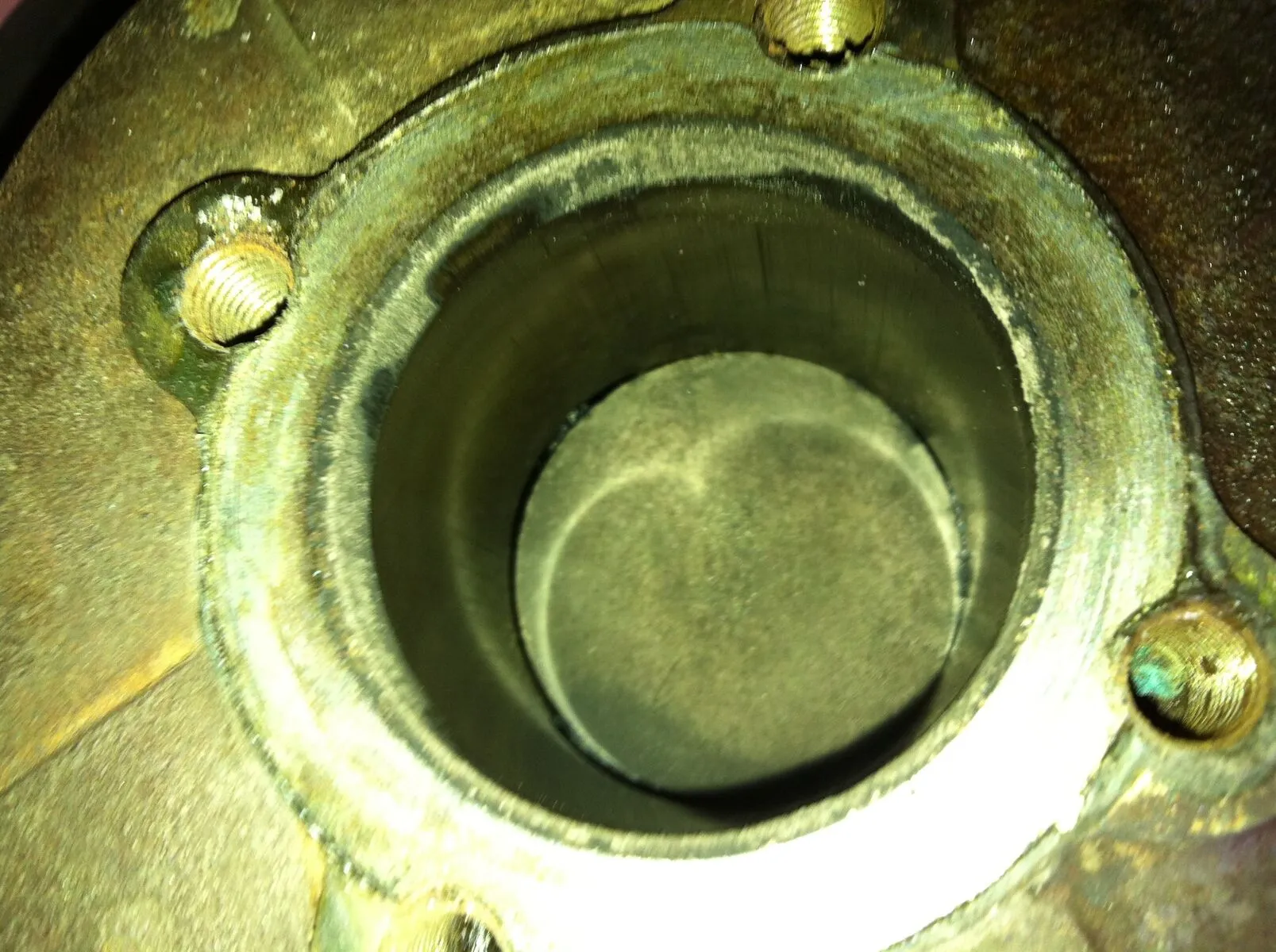

zu früh gefreut. heute morgen auf dem weg in die arbeit, genau die selben symptome wie beim alten zylinder, sogar noch schlimmer... habe etwas mehr öl ins benzin, die gemischschraube etwas fetter gestellt, und heute (ja ich fahre ihn trotzdem ein) bei kmh (nach 20 kilometern nach Montage) stillstand...
die auslassdichtung, hat die eine bestimmte einbaurichtung? die eine seite ist flach und die andere hat einen "wulst" bzw eine seite hat schrift, die andere is blank. kommt eine dichtmasse dazwischen?
Gruß -
nix... niemals wieder... dieses "gebraucht" und "fast gescheckt" hab ich dicke... dann macht das ding nach 1200km wieder faxen, und ich darf da wieder unter der vespa kraulen? nein, danke.
alles neu macht DR, bzw olympia. die paar € geb ich dann doch gern für ein neuteil aus.kurzum: verschleißteile NIE gebraucht kaufen.
bin noch am zusammenbau..Fazit: Kolbenringe sind arschlöcher! aber sie sind drauf!
berichte morgen wies ausgegangen ist.
alles humbug... hab das teil heute heruntergenommen, und mir prompt nen neuen satz gekauft... sah nichmehr so fit aus... denke mal es lief auf kompressionsmangel.
doof is nur, dass beim neuen satz von olympia (ich will nichts hören) keine kolbenringe dabei waren, und die originalen nicht passen... also morgen nochmal zu SIP scheppern, und die teile fordern dann gibts mehr bericht... -
