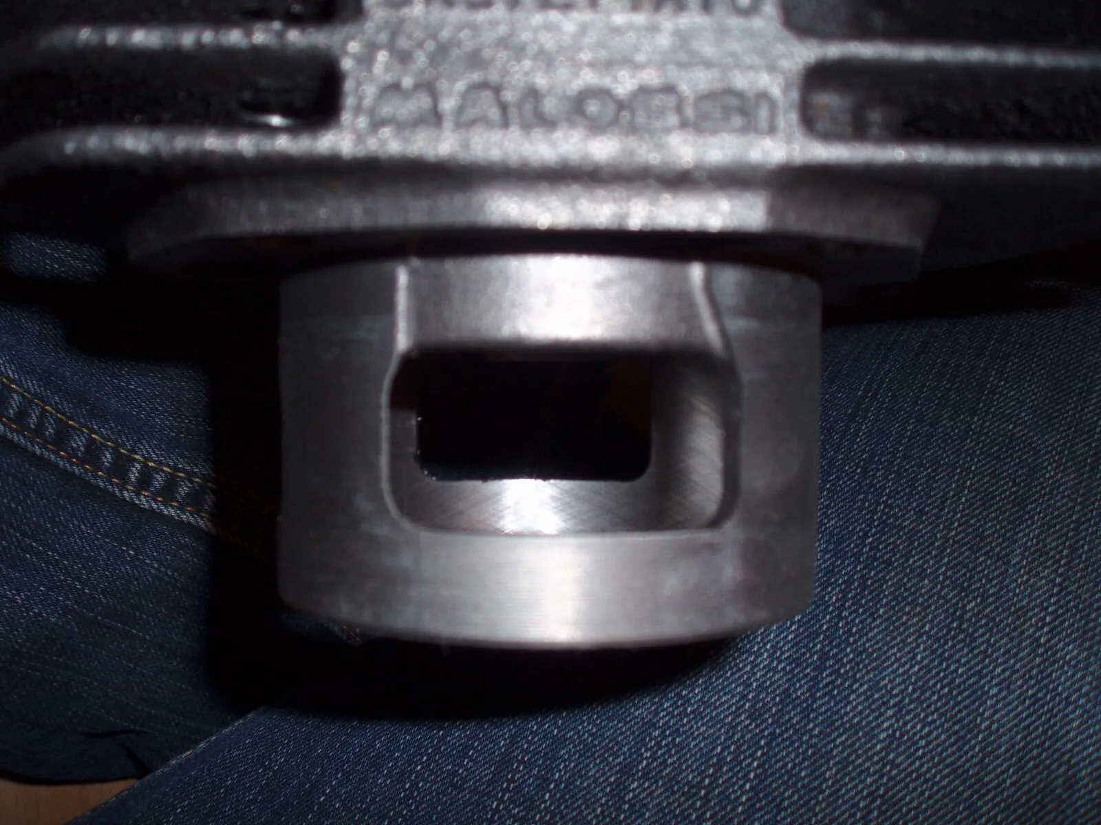

Hm keine Ahnung was für eine Quetschkannte der 166er Malossi (mit O-Ring) original hat aber der Absatz im Zylinderkopf ist 1,3mm.
Wenn ich dann auf 1,2mm QK gehe ist dass doch zu viel oder?

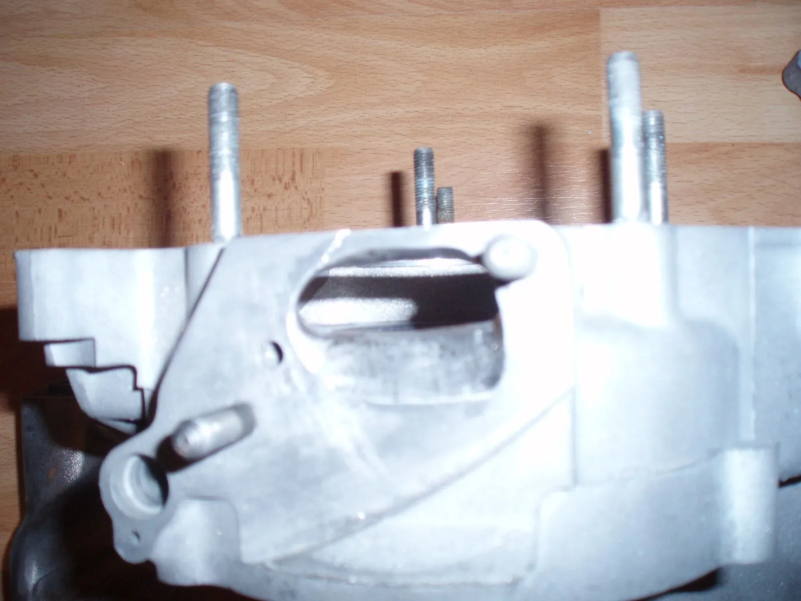

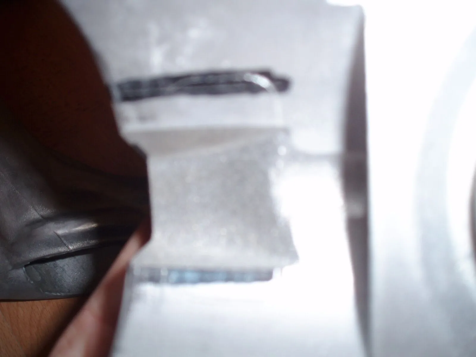

Kann ich alles so fräsen wie angezeichnet?
Ich hab noch einen 28er den ich verbauen wollte
Hm ich werd keinen MMW verwenden weil ich eine Malossi-Membran hab und etwas sparen muß!
Der Membranaufsatz war vom vorbesitzer schon so erweitert deswegen die komische Form!
Ich hab jetzt zumindest keine Kanten mehr in dem Bereich aber sieht daß so schlecht aus? :wacko:
An dem ganz schmalen stück oben meinst du soll ich aufpassen oder?

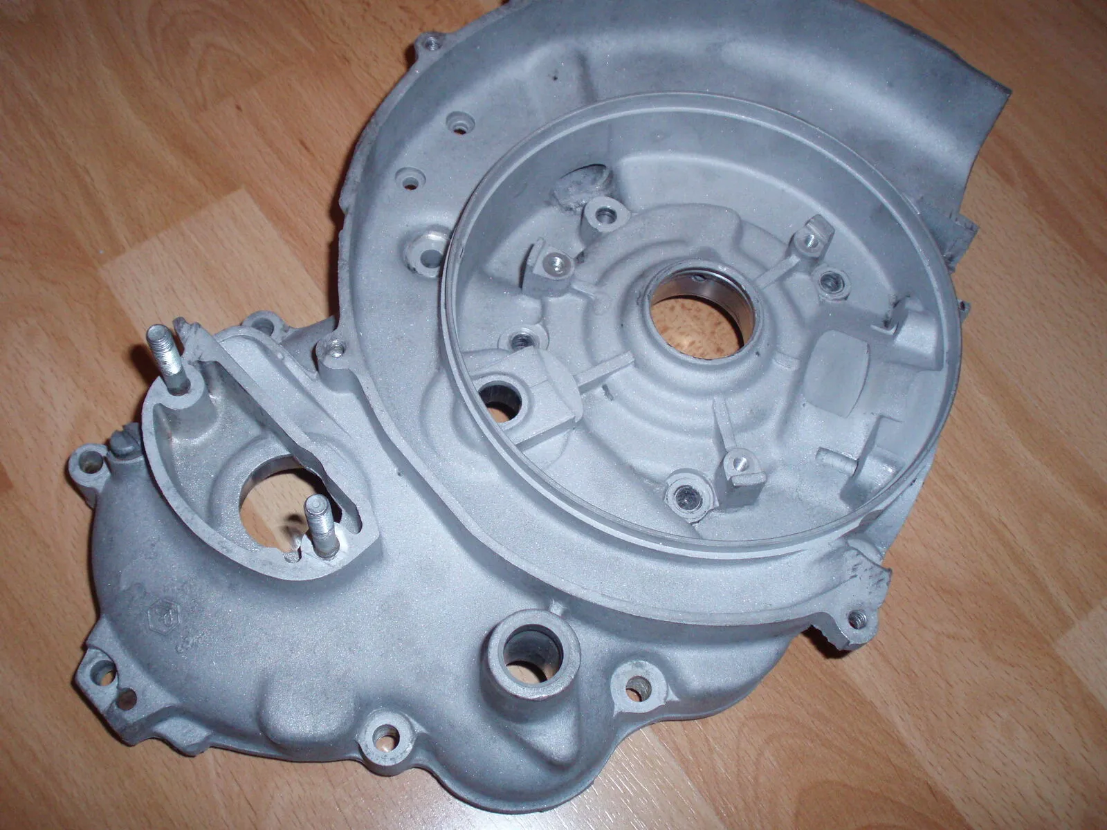

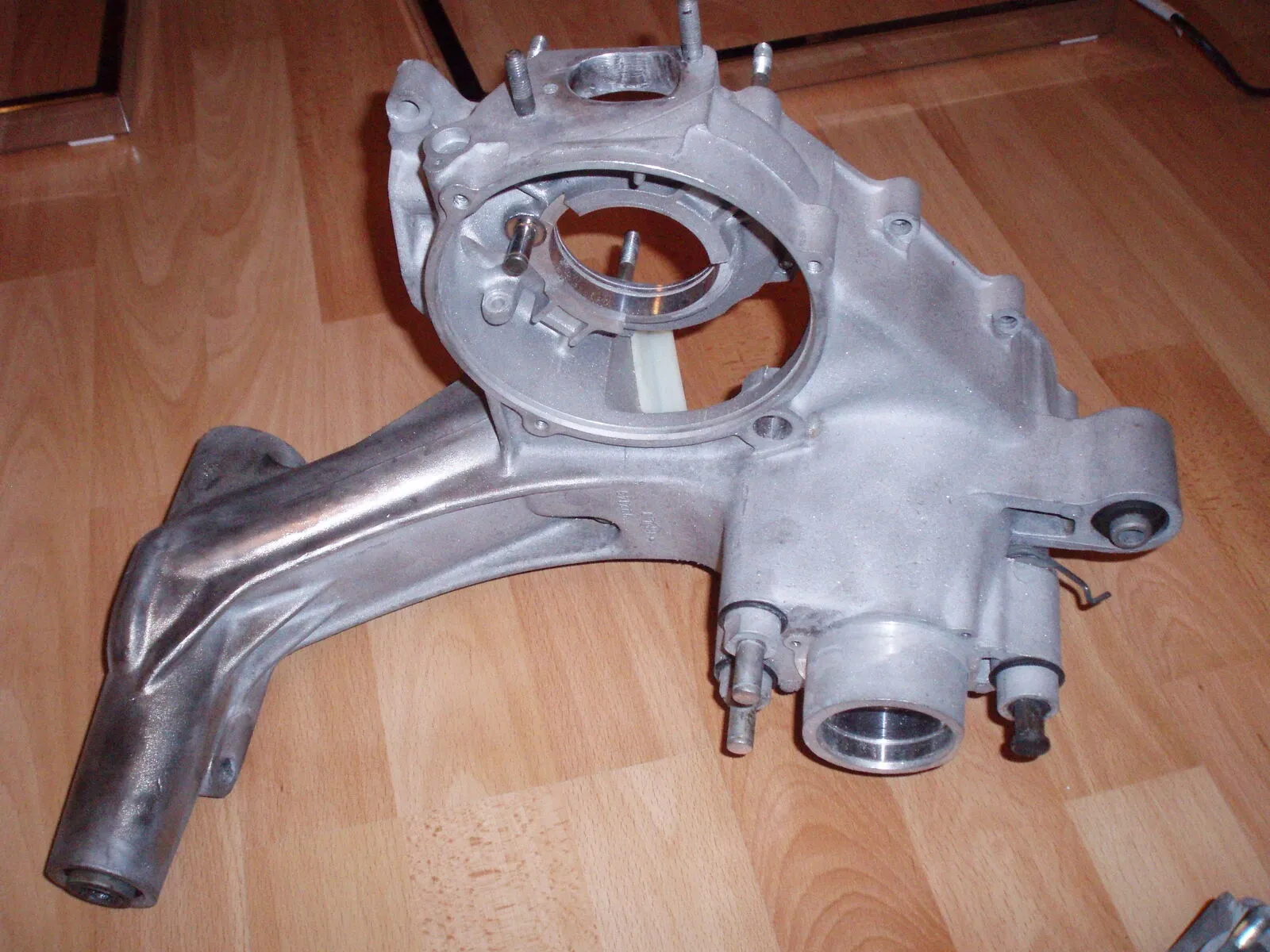

So Leute jetzt ist zwar einige Zeit vergangen aber jetzt gehts weiter!

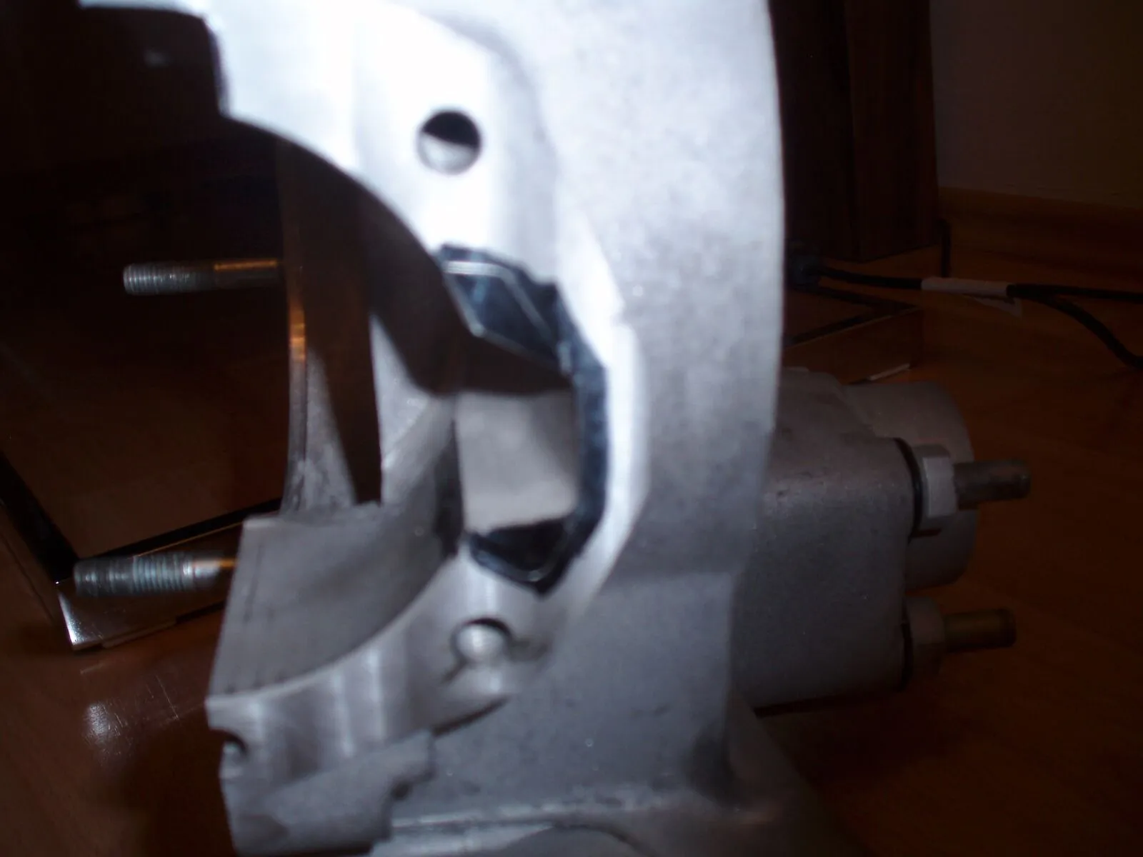

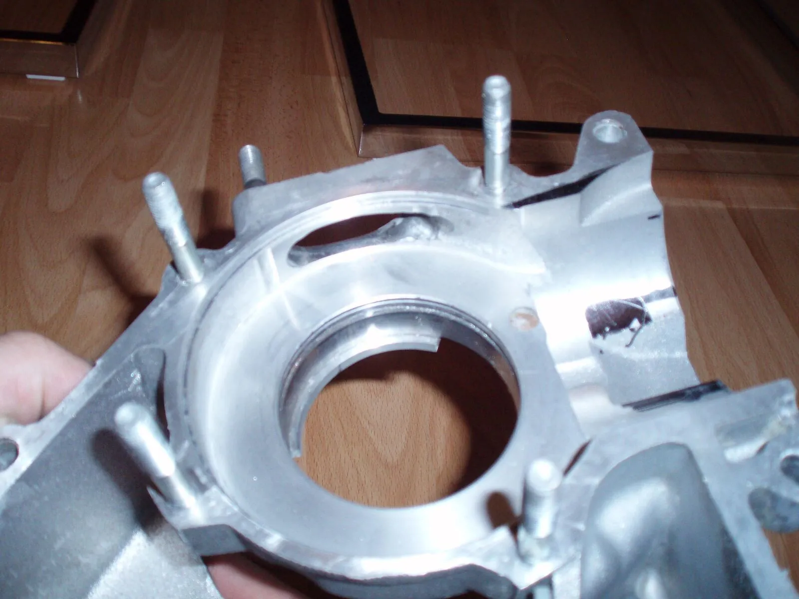

Das Gehäuse ist zurück vom Strahlen und Aufspindeln!

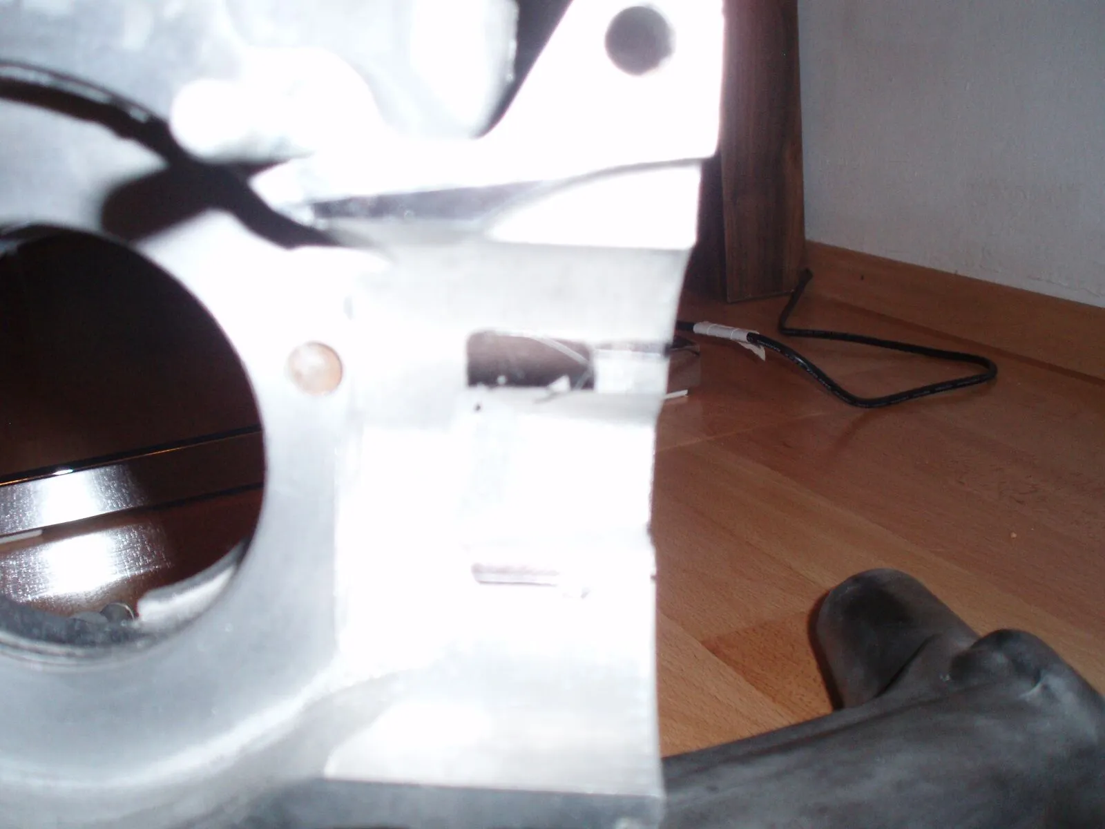

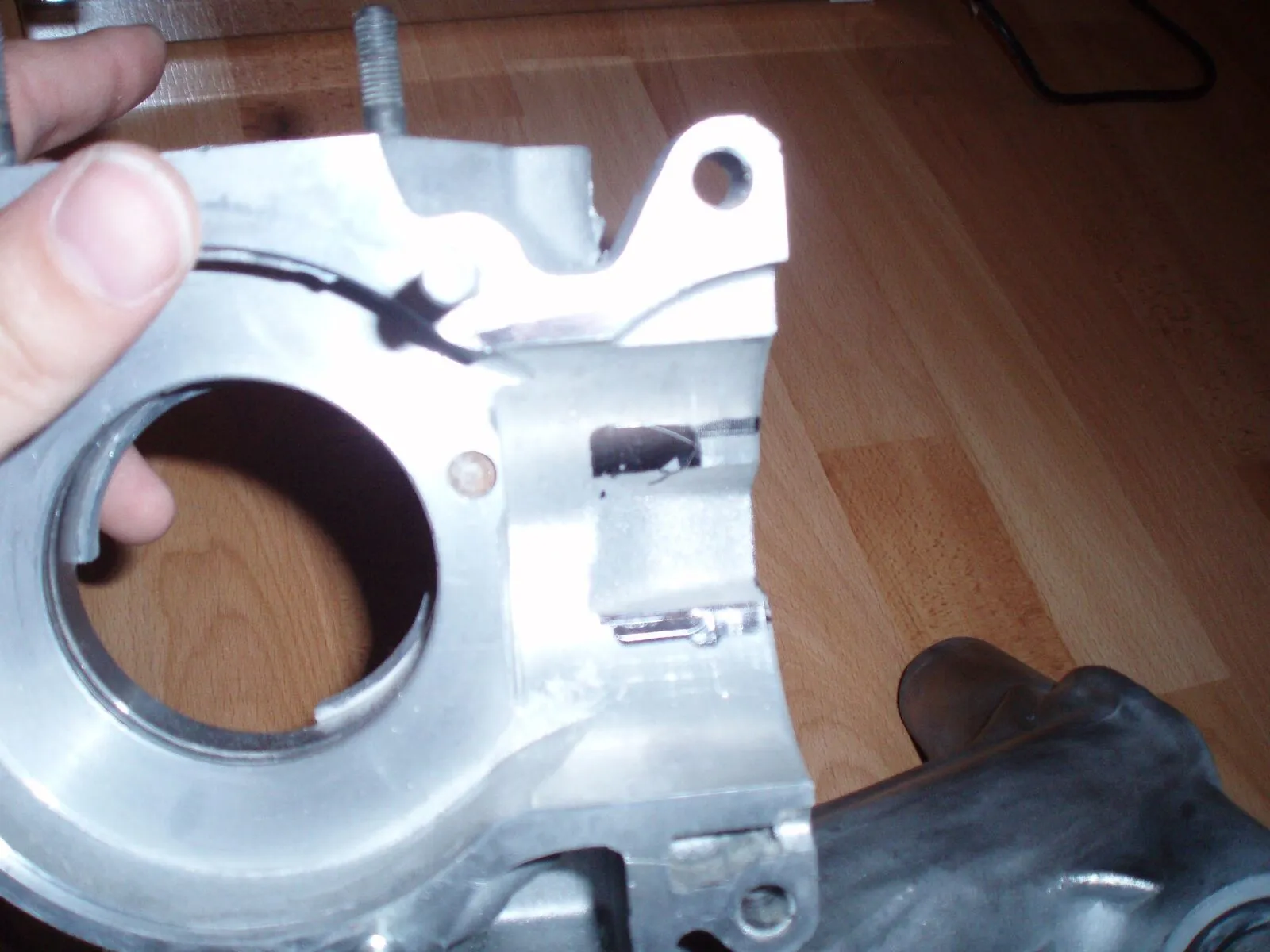

Das Loch für die Membran is auch gefäst!
Die Lager sind auch alle raus (Wahnsinn was Kältespray kostet)

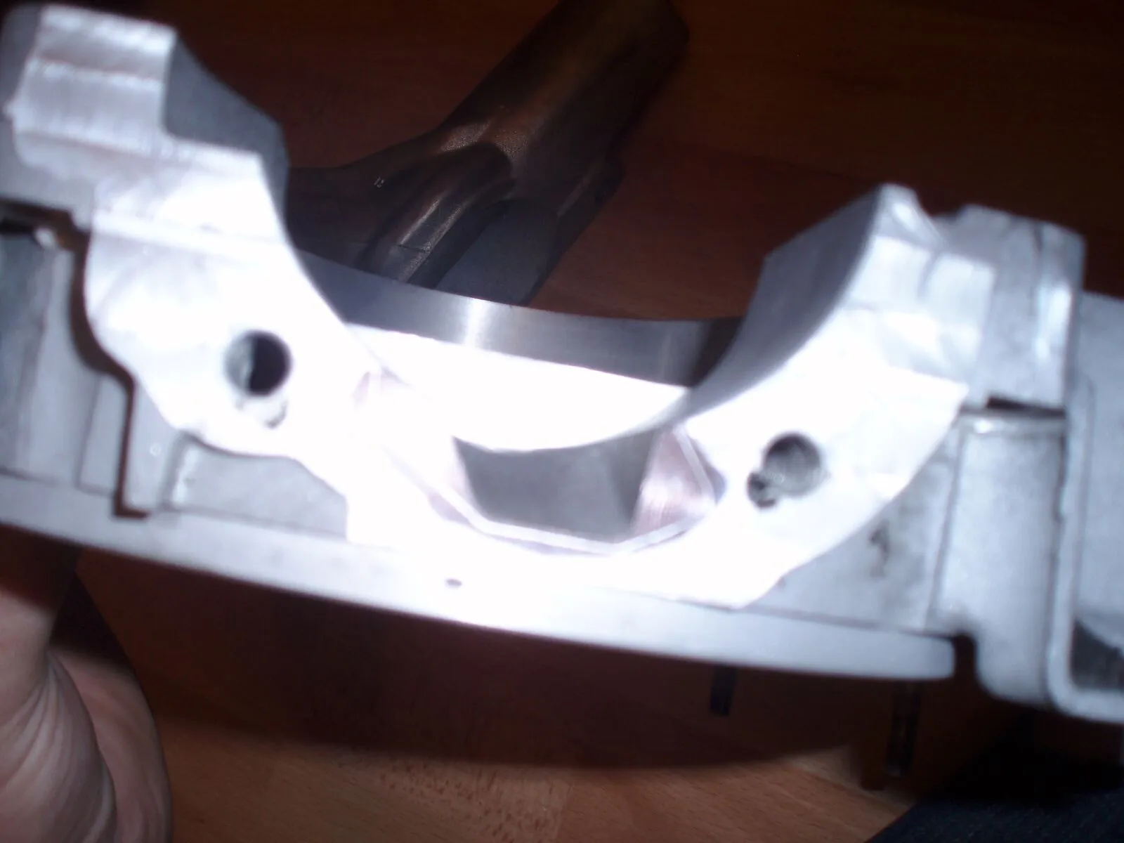

Jetzt hab ich noch ein paar Fagen!

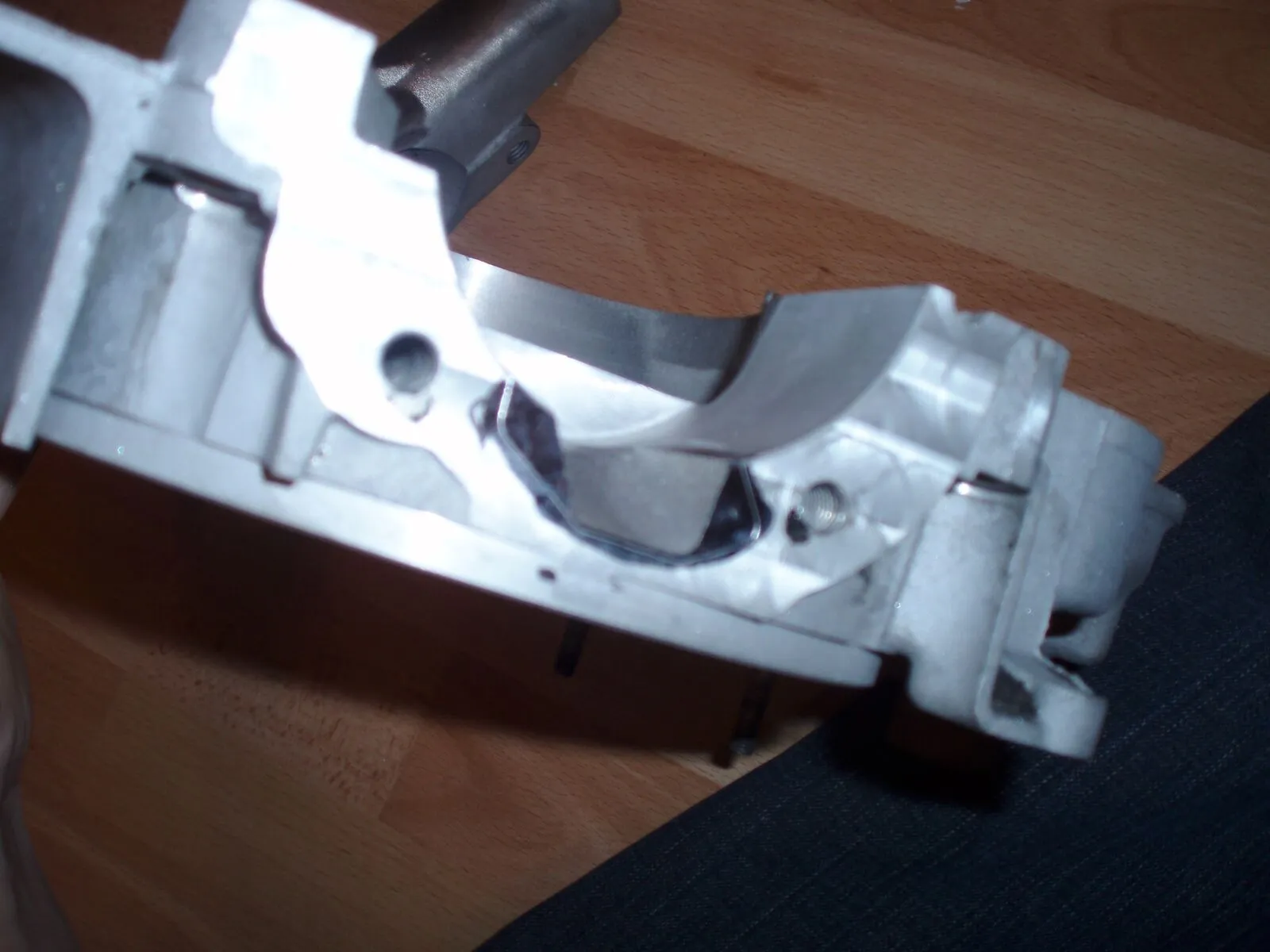

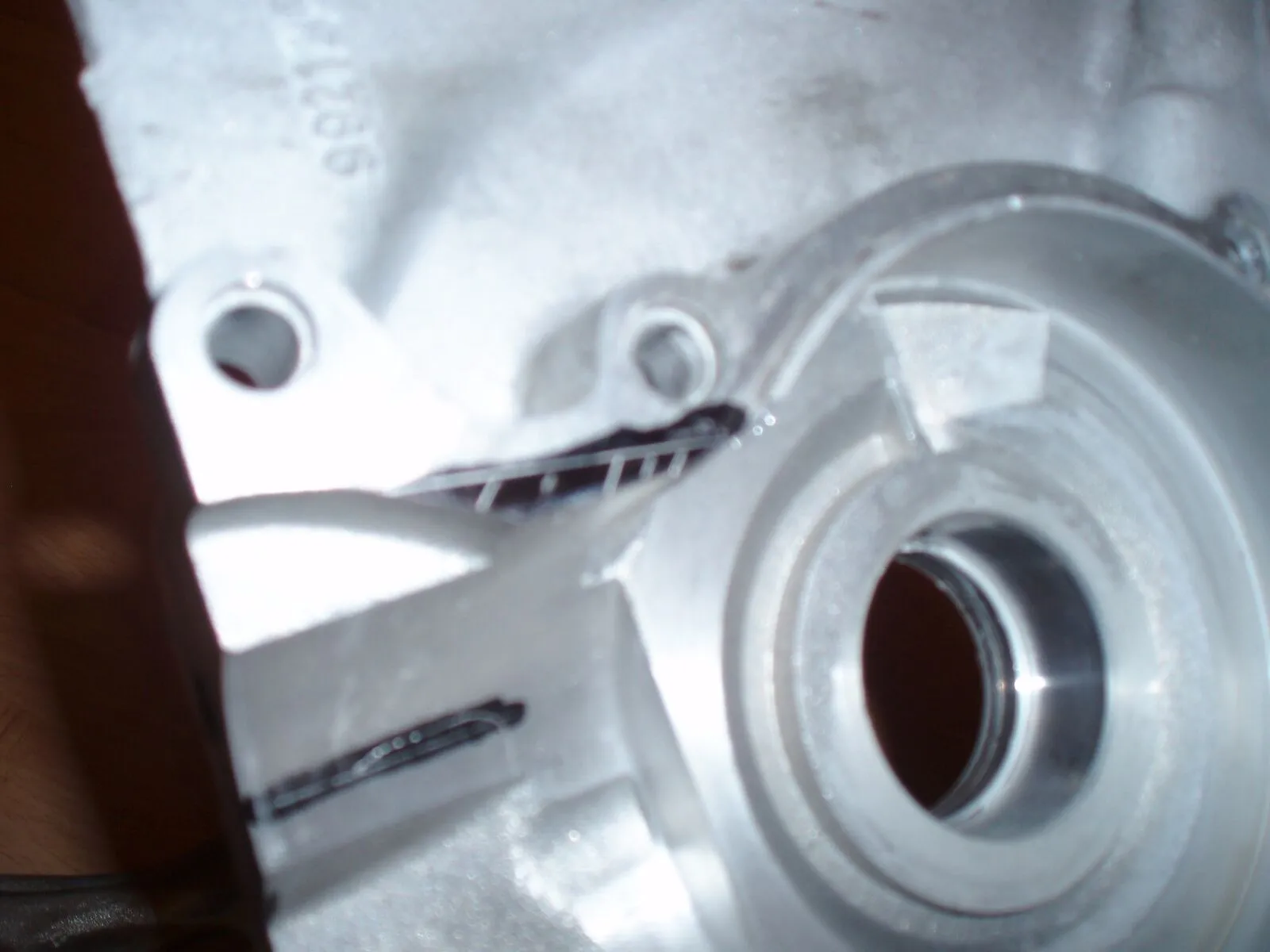

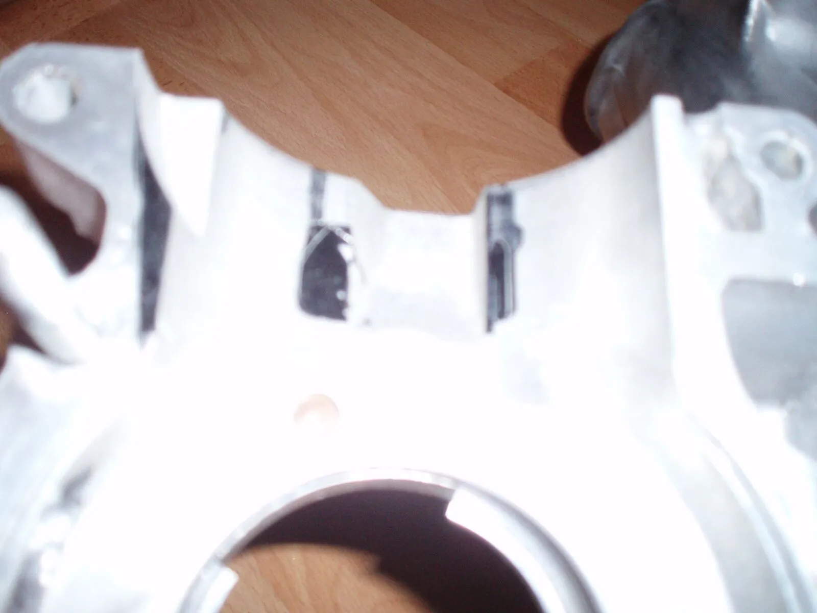

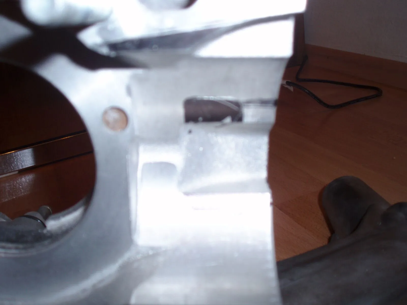

1. Kann ich den Boostport so fräsen (schwarz angezeichnet)
2. Wenn ich den Zylinder höher lege muß ich ja den Kanal am Zylinder nach unten vergrößern dass keine Kante entsteht oder?

So jetzt muß ich erstmal den Boostport fräsen und die Überströmer....
anschließend kommt dass Gehäuse zum Perlstrahlen.
