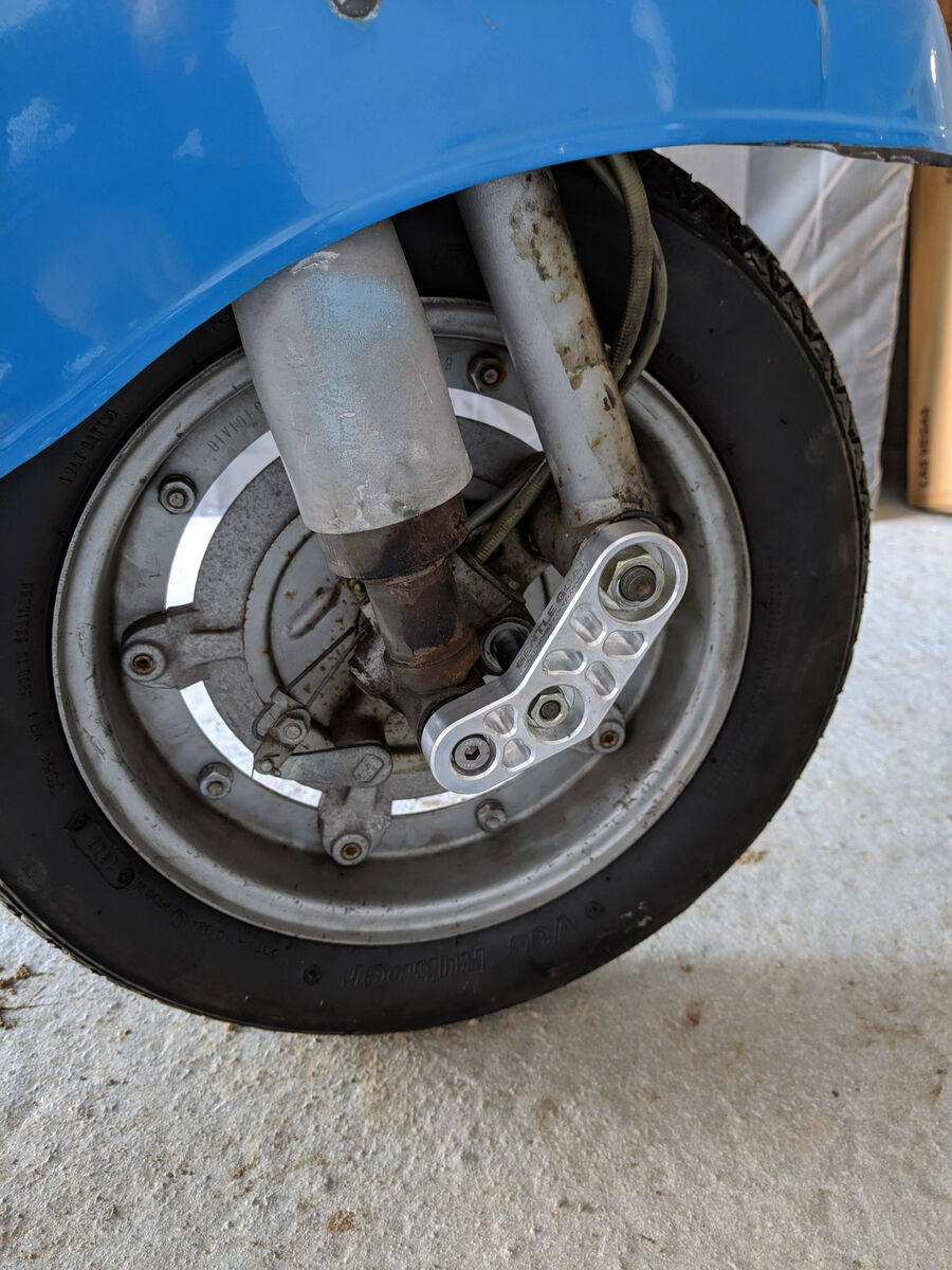

    Ich habe es mir auf Deinen Bericht hin auch mal geholt. Anti-dive fahre ich auf allen Fuffies, nur die rote 50s hatte noch keinen.

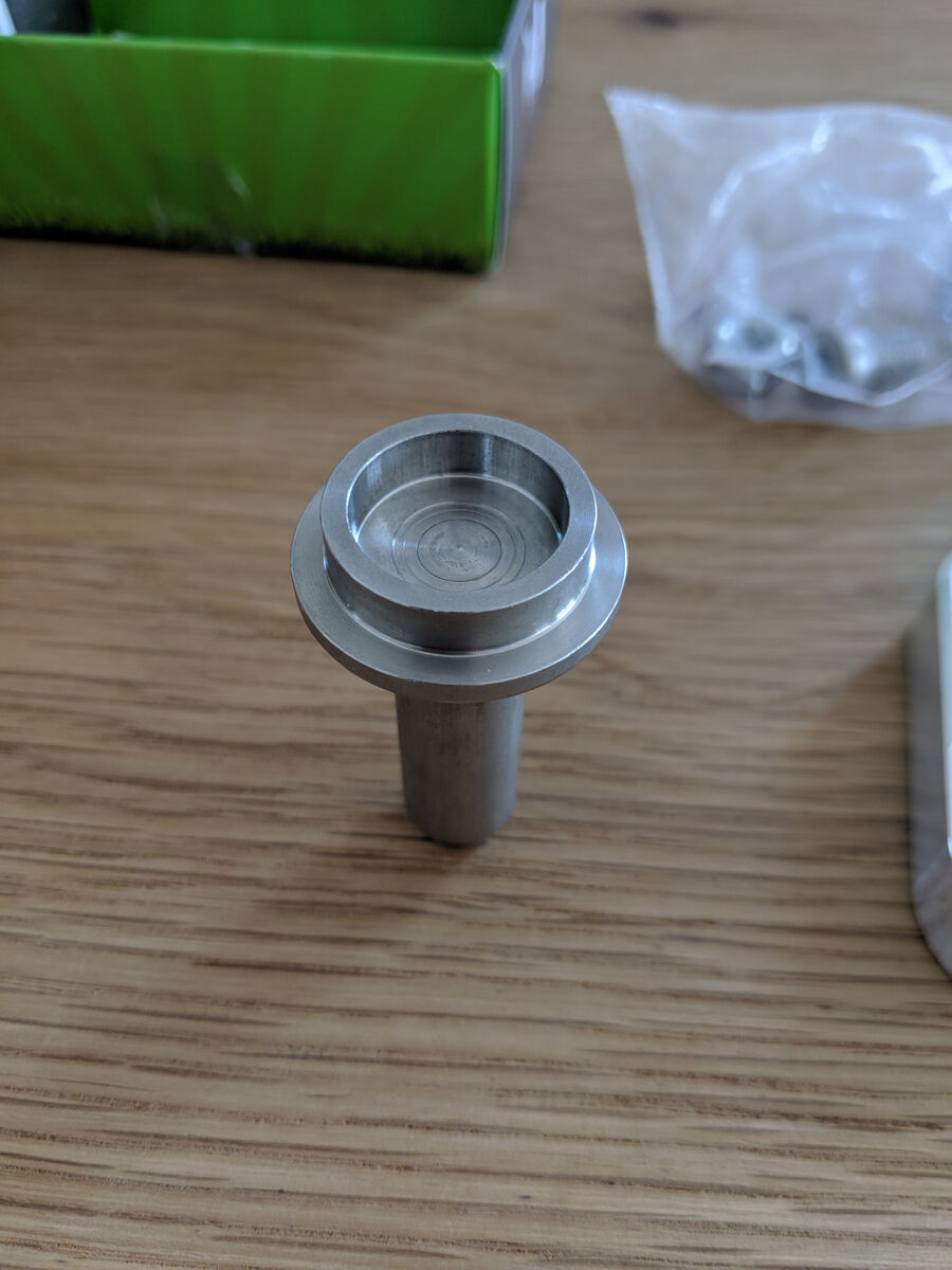

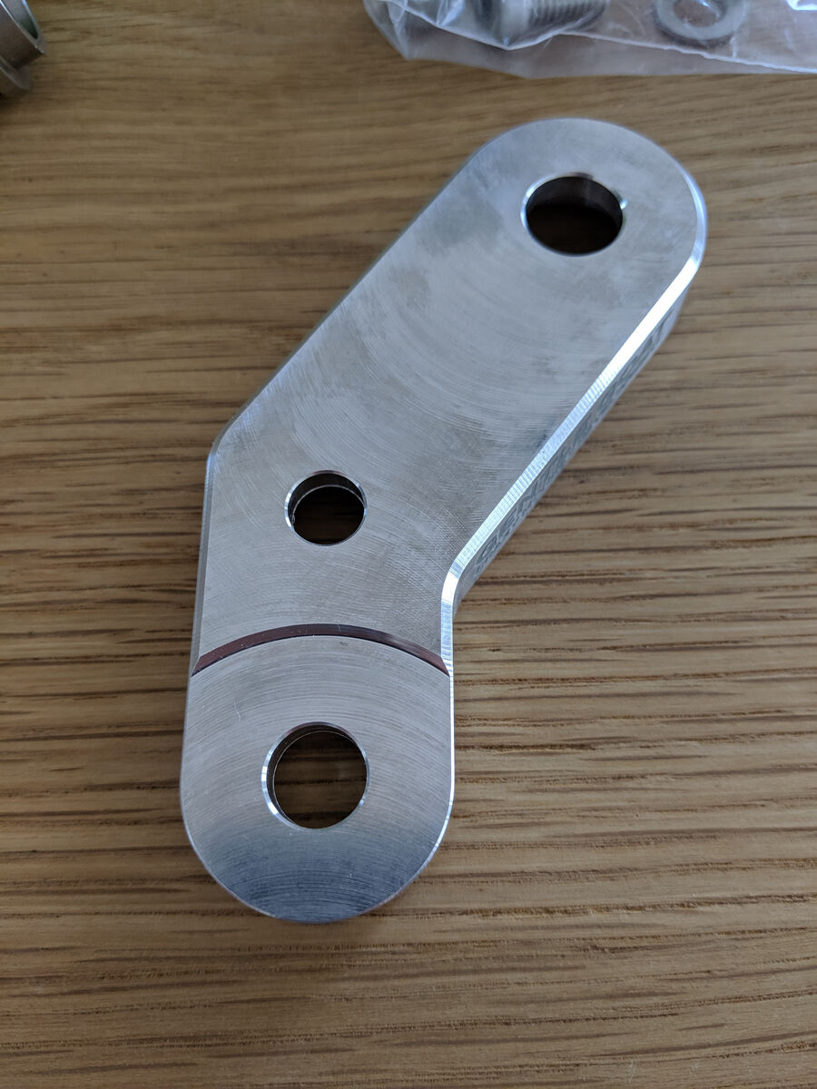

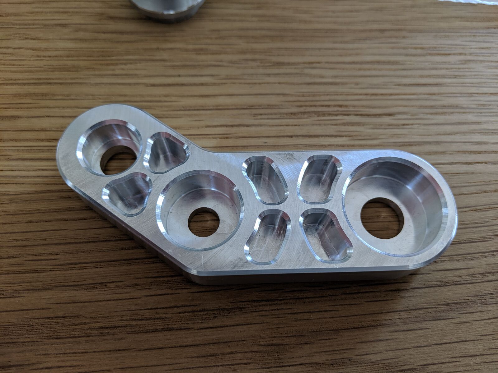

    Das Teil ist überraschend leicht. Ich habe es im Vergleich zu dem von Crimaz nicht gewogen, aber es ist einiges. Zum Material steht nix drauf, würde mich aber echt interessieren.

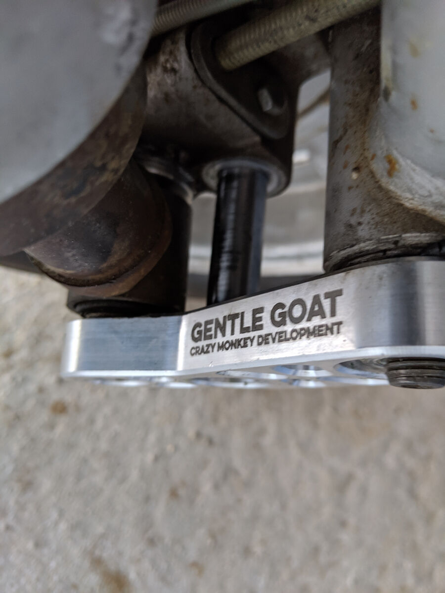

    Abweichend von der Anleitung habe ich die dicke Scheibe an der Achse doch montiert. Ohne fluchtet es bei mir nicht sauber und verkantet leicht. So ganz frisch sieht es bei mir etwas zu blingbling aus. Da muss ich noch alternd eingreifen, um es dem patinösen Gesamtzustand anzupassen.
    Nach einer ersten Testrunde gibts mechanisch meinerseits nix zu meckern. Aber die fehlende Abdeckung führt natürlich schon dazu, dass es ordentlich Dreck reinhaut. Das überzeugt mich noch nicht so ganz. Bin gespannt, was Du berichten wirst m0ritz .
    So, Auffahrt ist nun fertig. Bin die Erste Minirunde gefahren. Ne xl1 packt es nicht. Kommt ihm aber nahe. Ich hab mir den Winkel auch nochmals angeguckt. Werde die unterlegscheibe auch zwischenpacken. Da es mein erstes Anti Dive ist kann ich keine Vergleiche ziehen. Das Geld das ich bezahlt habe ist es aber wert!

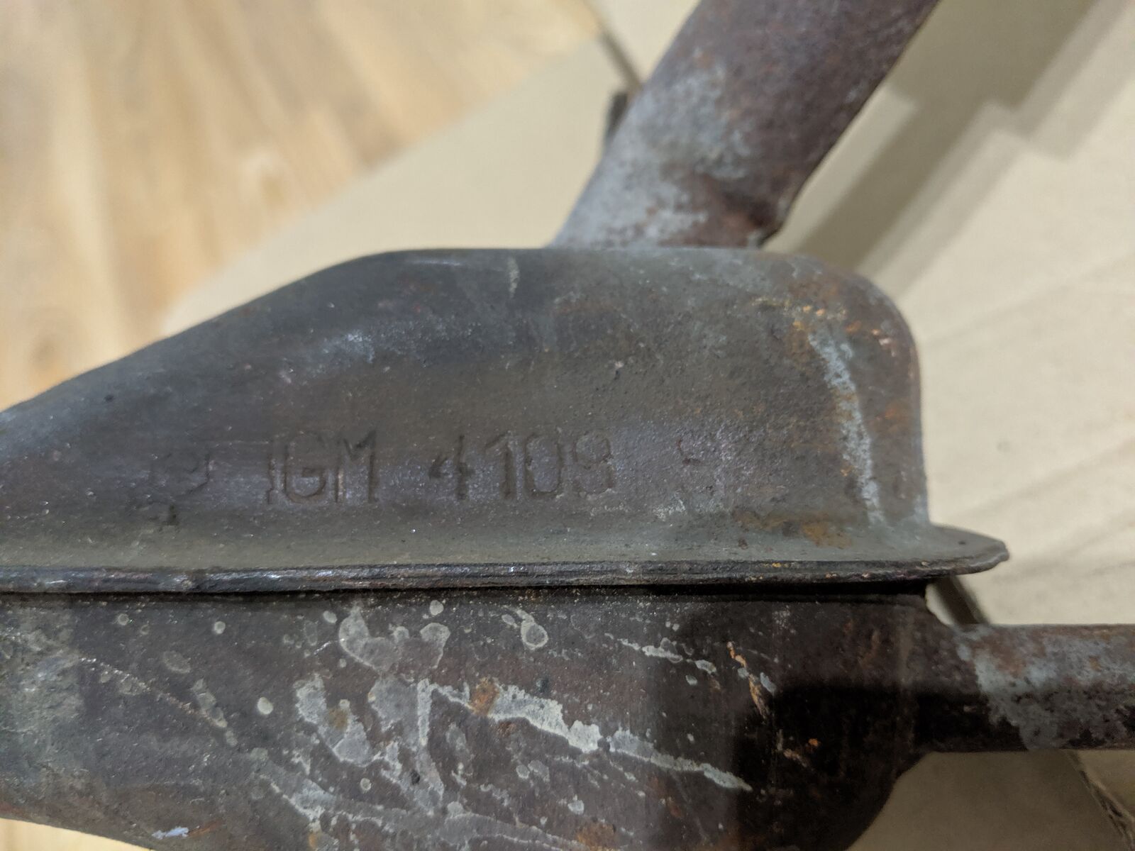

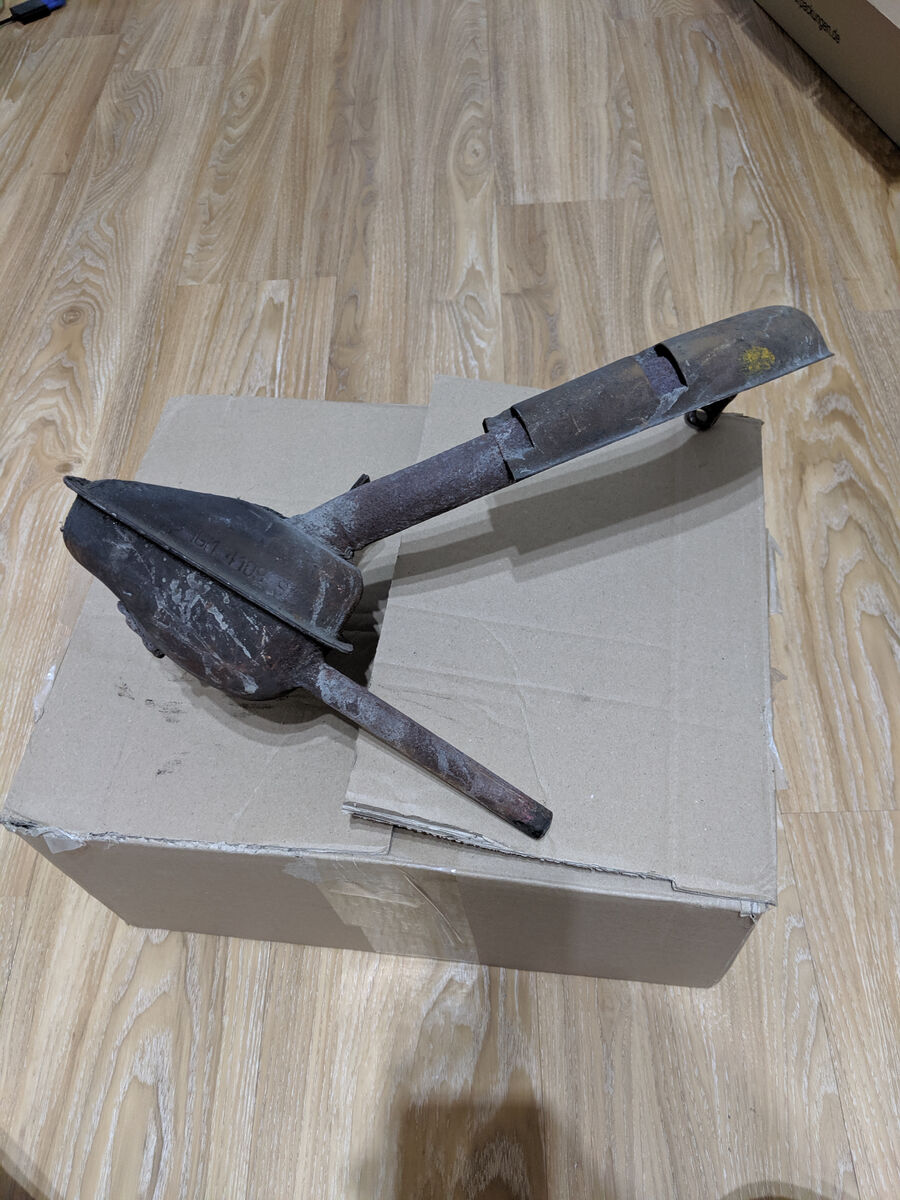

    War zwar nicht auf dem Plan, aber jetzt habe ich nen 4109s hier liegen und kann demnächst an eine Umschreibung auf 48 kmh denken.
    Der Auspuff hat keine Durchrostung, dafür aber Flugrost und Rostnarben. Wie gehe ich jetzt am besten vor? Drahtbürste und Auspufflack? Wäre schade wenn er mir in den nächsten 2 Jahren wegrostet.

    Wo gekauft? Bin gespannt was über Verarbeitung, Handhabbarkeit beim Einbau, Passgenaugkeit, Stabilität und Fahrverhalten zu erfahren. Überlege so was ebenfalls zu verbauen.

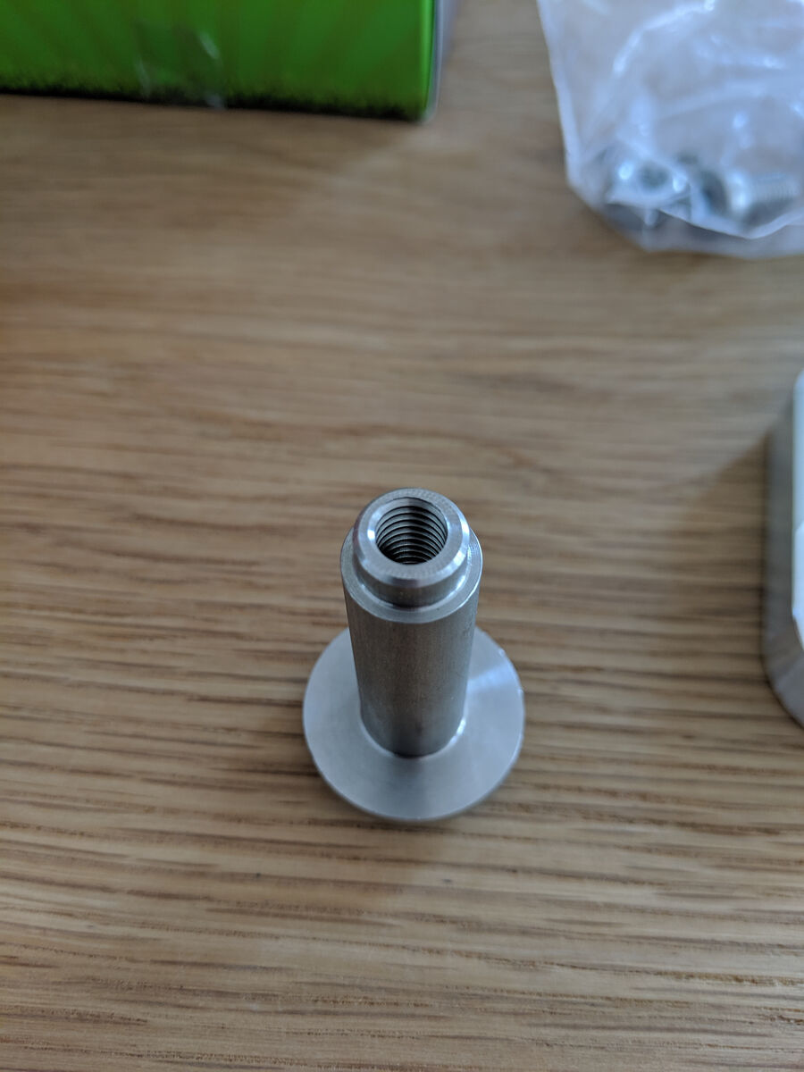

    Der Einbau ist wirklich easy und in 5 bis 10 Minuten erledigt. Passt auch gut und macht weiterhin einen wertigen Eindruck. Die Muttern haben aber leider die falsche Steigung. Der Support hatte mich aber im Vorfeld darauf hingewiesen, dass eine Charge mit falschen Schrauben raus ist. Haben mir aber auch angeboten, falls der Fall eintritt, mir ein paar passende zu schicken. Die alten kann man aber verwenden. Im Stand habe ich mir das einfedern deutlich geringer vorgestellt. Konnte leider noch nicht fahren. Die Arbeiter haben die Zufahrt von der Garage vollgestellt.
    Bei der Montage ist mir aufgefallen, dass mein o-ring kaputt ist. Da muss ich mir nen neuen bestellen.

    Gekauft habe ich es über FB, gibt es auch bei sck oder direkt bei crazy monkey developments, von nem largeframefahrer der das irgendwo in nem Paket oder so mitbekommen hat. Das ganze zu einem mehr als fairen Preis. Falls derjenige hier vertreten ist, noch Mal danke. Die Verarbeitung wirkt erstmal top. Kann morgen ja nochmal Detailaufnahmen nachliefern. Falls gewünscht. Das Set wurde mir als das beste in dieser Form empfohlen. Bin gespannt. Vielleicht verbaue ich das morgen direkt.
    Paket nr1 ist schon da.
    Macht einen ausgesprochen guten Eindruck. Bin wirklich gespannt wie es funktioniert! Verpackung und drumherum schon Mal mehr als top (auch der Kontakt zu cmd) kann so weitergehen!!
    Hab diese Woche zwei Teile günstig geschossen. Einmal den cmd gentle goat und dann nen IGM 4109S.
    Der Auspuff war zwar nicht geplant, ist aber für ne eventuelle Umschreibung sehr hilfreich.
