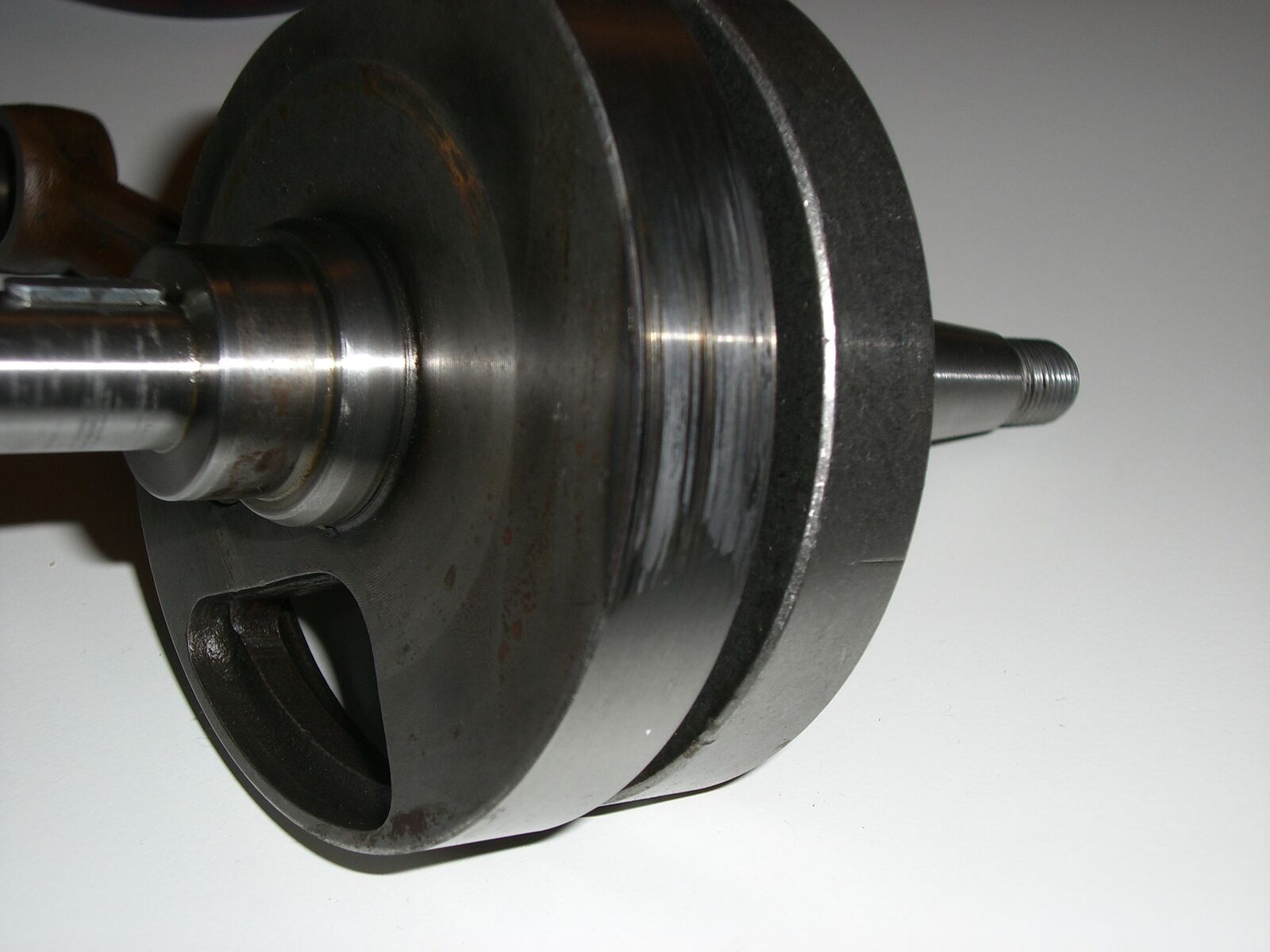

Meinen Hauptschmerzen bekam ich als der Motor endlich gespalten war.
Kurbelwelle raus und was ich da entdeckt habe bereitet mir grad Sorgen.
Bilder unten
Miese Abriebspuren, die scheinbar auch zu so einer Hitze geführt haben, daß man selbst noch an der Außenseite Anlauffarben sieht
Wie kann das passieren, unwucht, schlechte Lager? Was meint ihr soll ich mit der Welle machen? Wäre das Gehäuse für eine neue
Welle überhaupt noch brauchbar?
Vielen Dank für eure hoffentlich zahlreichen Antworten
LG
Bembel
Ich muß vielleicht auch noch dazu sagen, daß die Motorleistung nie spürbar nachgelassen hat in den Jahren. Die Kiste zog immer schön ab und
ca 95 km/h waren auch immer drin.
