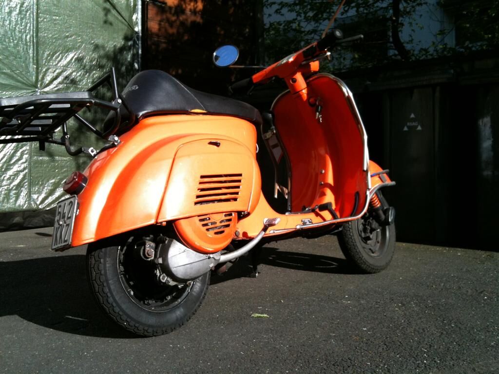

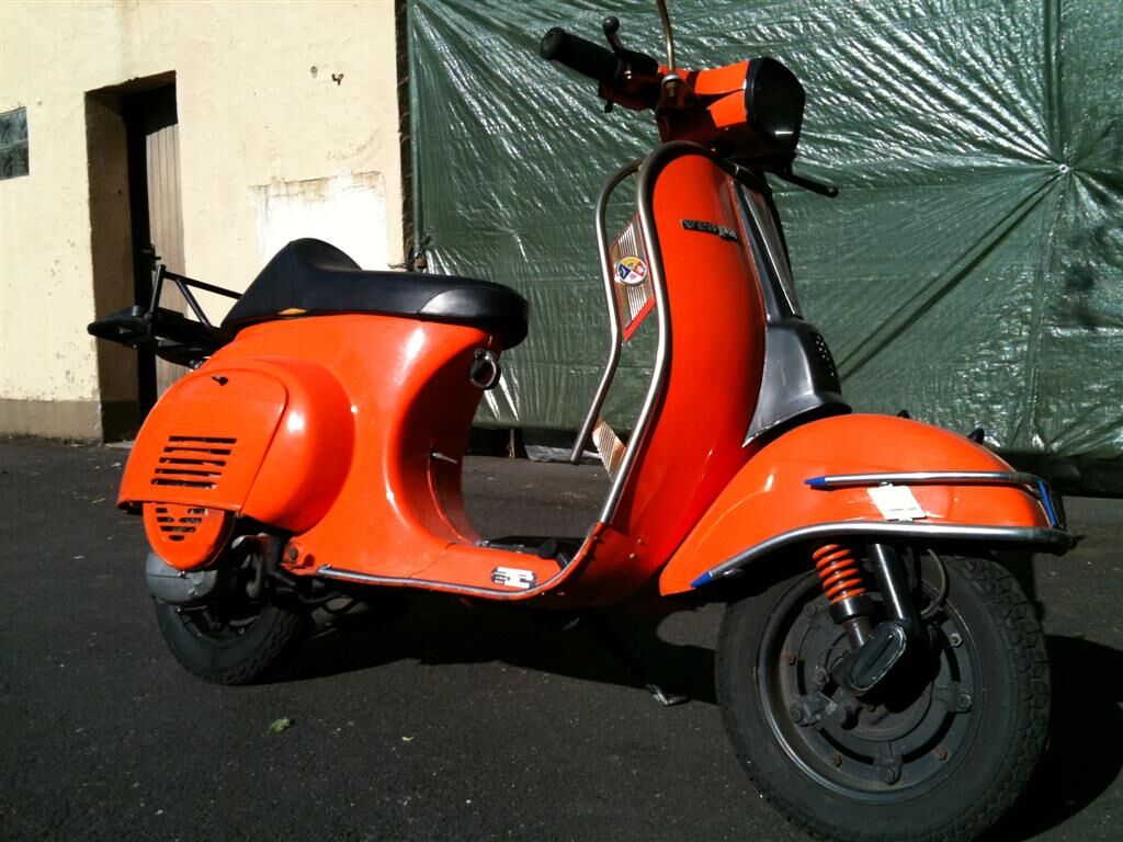

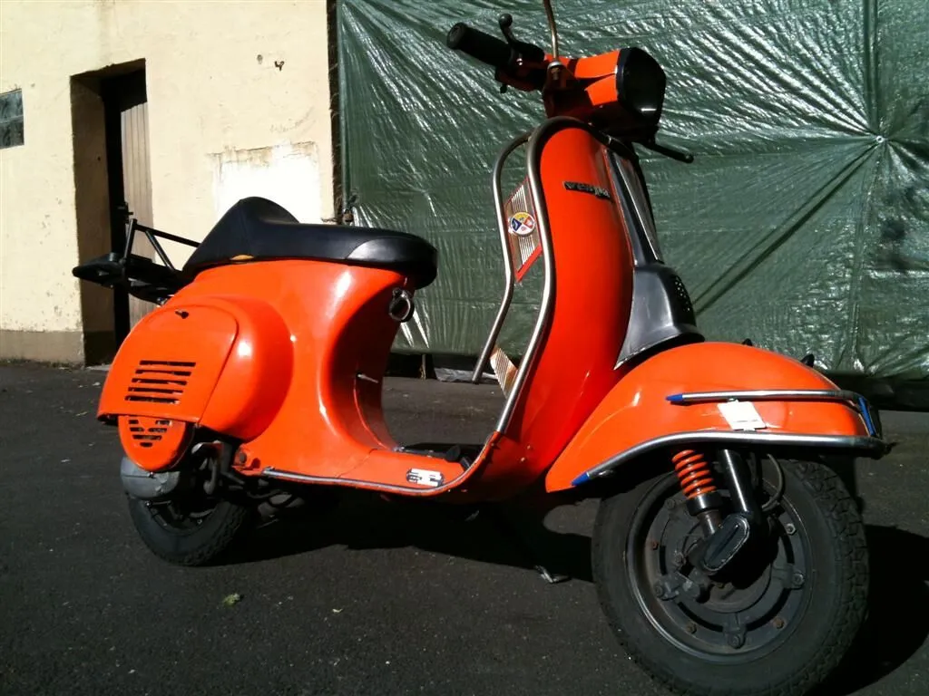

Bin mir da nicht so wirklich sicher ob es sich hier um den original Lackton handelt.
Habs mal mit nem Lackmessgerät geprüft und mir scheint so als wäre das Teil hier und da gespachelt worden und überlackiert.
Eigentlich bin ich ja auch eher der Originalist und das Orange gefällt mir als Farbe auch relativ gut, mal schauen, vom Sandstrahlen bin ich nach abraten meines Dad's (Karosseriebauer und Lackierer) eh inzwischen abgerückt. -
sieht echt besser auf den Bildern aus als im Original.
Zugegeben durchgerostet ist nichts.
Aber Bremsen,Reifen & Fahrwerk sind fertig
Vergaser und Luftfilter nicht original.Gebohrte Löcher im Beimschild.
Um ne Top Vespa draus zumachen muss man schon ganz schön Arbeit reinstecken,
will die V50 nicht als Alltagsschlampe, dafür hab ich meinen Plastik Automatik Roller.Ausserdem noch die §21 Abnahme, macht schon mehr Eindruck wenn da alles Tip Top ist.
Macht ja auch Spass sowas zu restaurieren -
