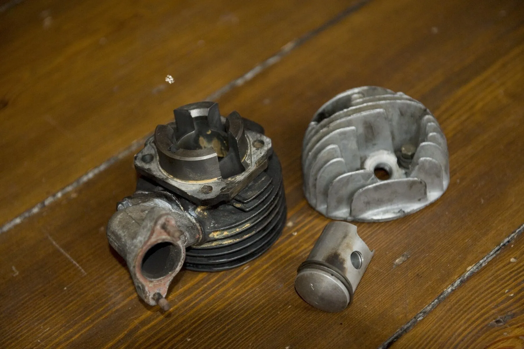

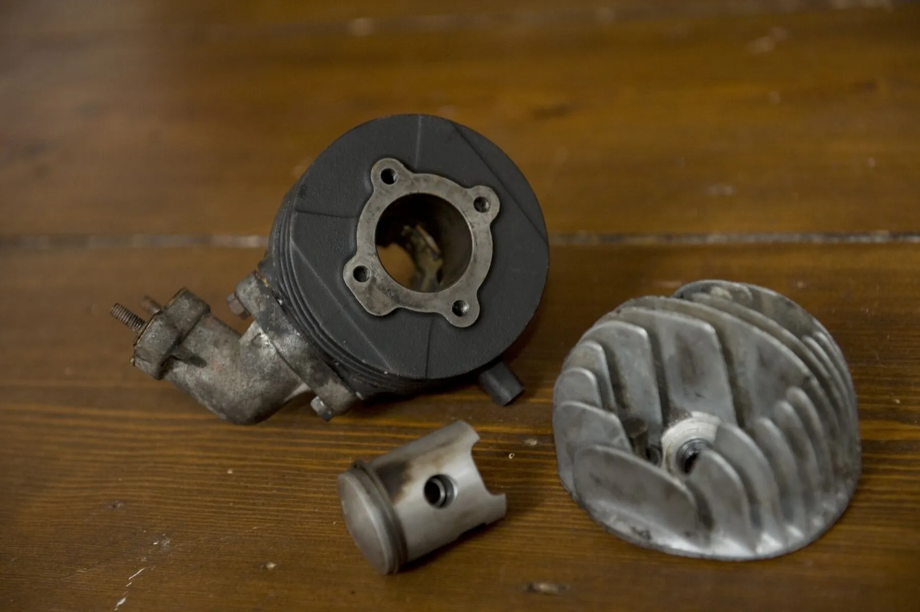

Woran erkenne ich denn welchen Zylinder ich verbaut habe? Bei meinem ist keine Beschriftung, etc. vorhanden - der Durchmesser beträgt 37mm. Anbei zwei Fotos:
