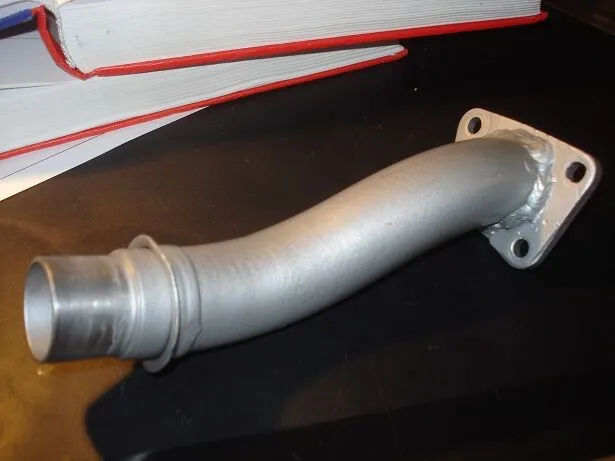

Muss ich den exakt ausrichten, oder reicht es wenn ich den in etwa so schweiße wie der orginale 50-erStutzen läuft?
ich habe heute einen Vergaserkit von der PK125 ETS bekommen.
Allerdings macht mich der ASS stutzig! Es sieht doch wohl so aus, als ob jemand den Stutzen abgetrennt und um 180° verdreht wieder angeschweißt hat, oder?
