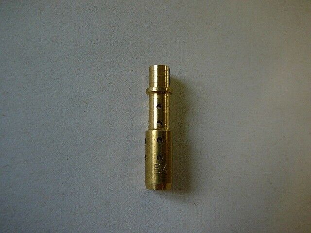

    als Nachbau des BE4 würde ich es jetzt nicht betrachten, ich würde es wie Likedeeler auch zwischen BE3 und BE2 ansiedeln. Ob es eine "billige" Reproduktion ist - keine Ahnung. Inzwischen ist mir noch aufgefallen, dass der Hals etwa 0,5 mm schmäler ist als an den anderen Mischrohren die ich hier habe (BE3, BE6). Ich werde es wohl mal in meine Cosa einbauen und bei Gelegenheit berichten was mir weiter auffällt.

    Du musst nicht zwingend den Original-Düsenstock wieder besorgen und einbauen, du kannst auch den verwenden der drin ist, also 160/BE3 und eine passende HD. Wenn man einen Vergaser neu "abdüst" sollte man immer in Schritten vorgehen und nur einzelne Düsen oder Düsenstockteile wechseln. Mehrere Änderungen gleichzeitig können sich gegenseitig aufheben und man sieht nicht so schnell ob man ein Problem bekommt.
    Die Düsenstöcke 140/BE5 und 160/BE3 dürften sehr ähnlich aber im Detail vielleicht unangenehm verschieden wirken. Die HLKD 140 wirkt "fetter" als die HLKD 160 und das BE5 "magerer" als das BE3. Welches davon die bessere Kombination ist, ist vermutlich beim 125er Geschmackssache und mag auch von der Fahrweise abhängen.

    du hattest die restlichen Düsen schon in der Hand. Als du die HLKD 160 abgelesen hast, hast du den zusammengesteckten HD-Düsenstock in der Hand gehabt. Oben auf der HLKD steht da 160, auf dem mittleren Teil, dem Mischrohr vermutlich BE3 und ganz unten, der eigentlichen HD steht der gesuchte wichtigste Wert ...
