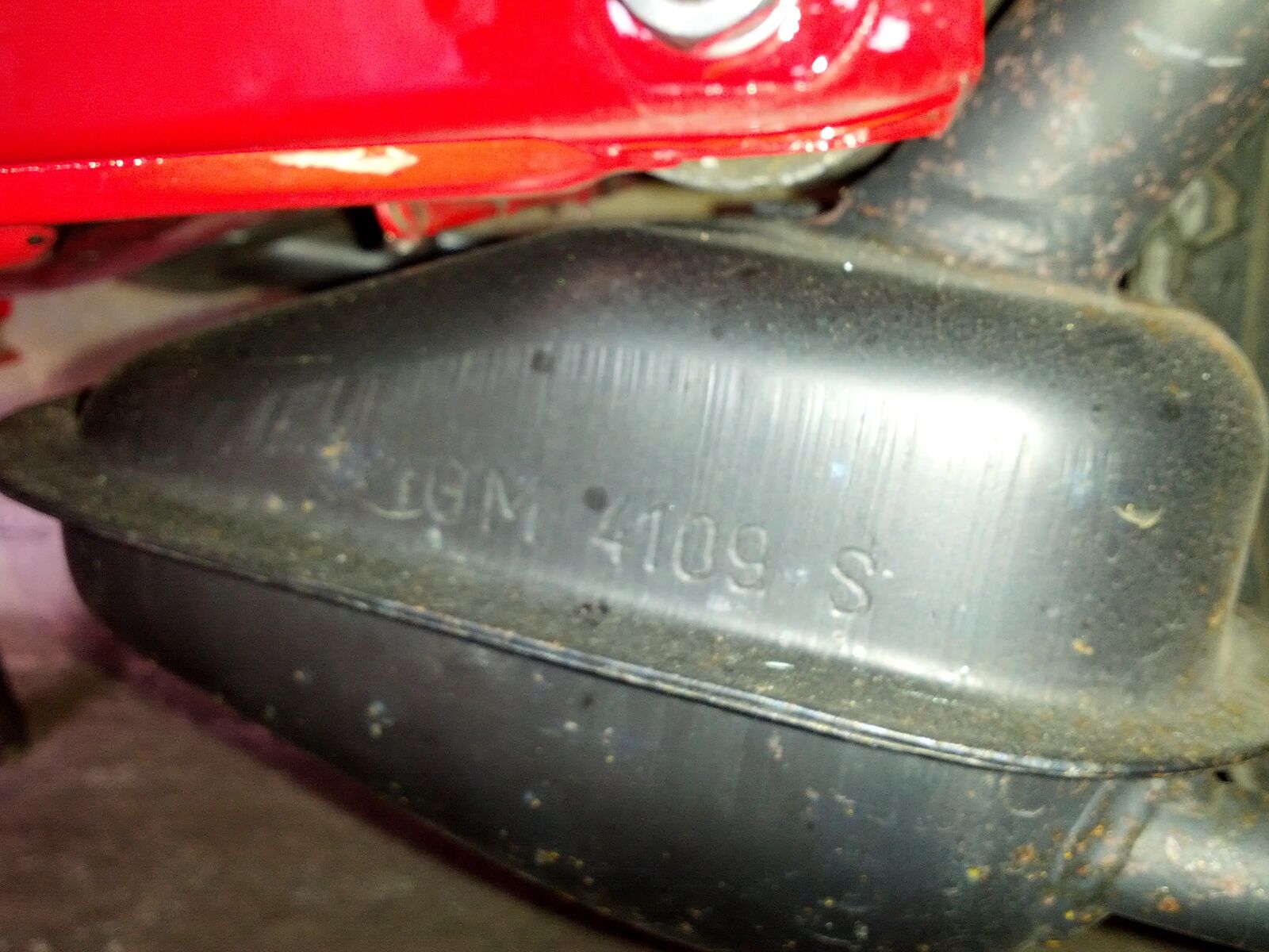

    Okay, danke für die Infos, dann werde ich wohl trotzdem meinen "richtigen" Auspuff von der anderen Vespa an die neue Kiste machen um vielleicht die 50km/h Zulassung zu bekommen.

    An meiner neuesten Errungenschaft war ein original Piaggio Auspuff montiert, der jedoch keinen Krümmer benötigt und außerdem offensichtlich ein dünneres Rohr hat. Hat jemand schonmal so ein Ding gesehen, weil ich nirgends Informationen darüber finden konnte. Obwohl er anscheinend original von Piaggio ist hat er keine IGM Nummer eingeschlagen was den TÜV vermutlich nicht sonderlich erfreuen wird?!

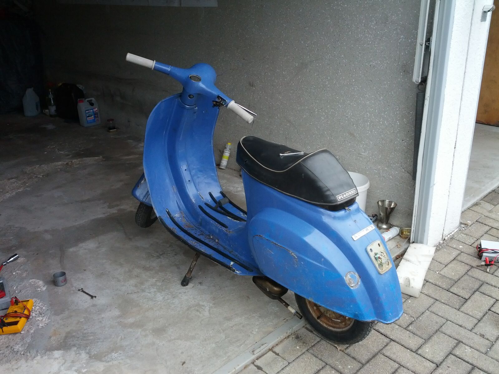

    Frohe Weihnachten zusammen (naja, man könnte es meinen, wenn man aus dem Fenster schaut),
    habe mir Ende dieser Woche von einem Forumsmitglied eine 1974 50R gekauft, die ich nun am herrichten bin. Leider ist der Originallack teilweise ziemlich abgenutzt und minderprofessionell nachgebessert. Nun würde ich gerne an einigen Stellen etwas besser nachbessern und auch die Seitenklappe nachlackieren, kann jedoch nirgends den Farbcode finden (kein Aufkleber im Vergaserraum).
    Kann mir jemand verraten mit welcher Farbe die blauen Vespen im Jahre 1974 ausgeliefert wurden?
    Die genaue Rahmennummer ist V5A1T845XXX.
    Vielen Dank und einen schönen Sonntag
