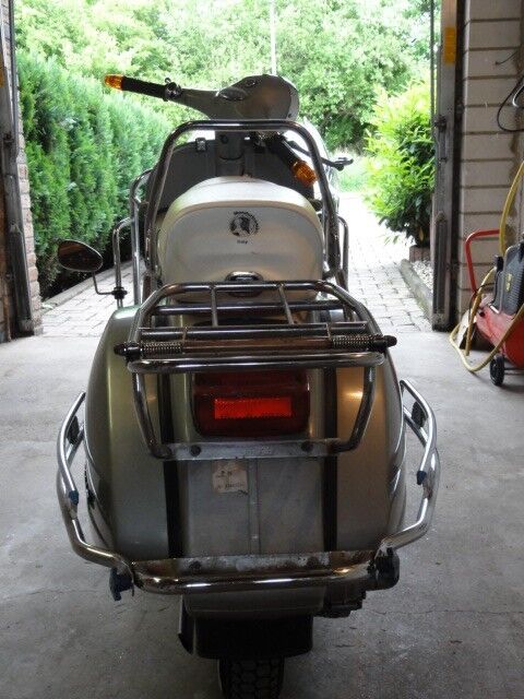

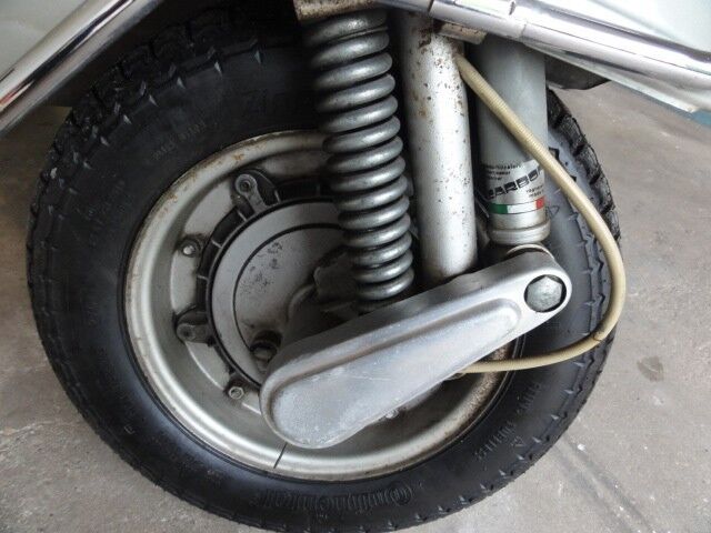

    wie mache ich den die Stellen auf dem Trittblech wieder ansehnlich und wie bekomme ich die Federn und Stoßdämpfer in einem vertrebaren Zustand wieder hin ohne neue Teile zu kaufen?
    Lenkerendblinker sind cool! Wie hast Du das mit den Innenrohren gelöst?
    Ich würde die Chromkaskade gegen einen normale in Fahrzeugfarbe tauschen, Die Stellen im Trittblech ausbessern und gut ist es.
    Viel Erfolg beim Tüv und viel Spass beim fahren!
    Stimmt die Chromkaslade gefällt mir auch nciht.Das Teil ist auch aus Plastik.Wenn ich den Mist entferne, muß ´dann nicht eine aus Metall kaufen und wie wird die angebracht?
    kann mich nur anschließen-> echt super zustand
    aber die Blinker hätten auch ab bleiben können oder? Also man kann ja so ne genehmigung dafür kriegen
    Ab Bj.61 oder 62 muss jedes Fahrzeug Blinker haben. Leider! Würde mir auch besser ohne Blinker gefallen

    Ihr ratet mir also von einer Restauration ab.Aber wie soll die Konservierung dann aussehen? Die Backen waren mit hässlichen Aufklebern versehen und diese hab ich entfernt. Jetzt sind die Stellen aber noch zu sehen. Auch mit Schleifpaste bekomme ich das nicht in den Griff.

    ich bin neu hier und benötige ein wenig Hilfe. Ich habe mir eine 30 Jahre alte P 200e aus Spanien gekauft. Das Teil steht jetzt bei mir in der Garage und wartet auf die Einzelabnahme, die hoffentlich diese Woche erfolgen soll. Mein erster Schritt war, Blinker anbringen. Ich habe mich für die Lenkenblinker entschieden, da ich keine Lust habe die Backen zu zerstören. Wenn jetzt der TÜV nocht mitspielt, ist alles erstmal erledigt.
    Aber jetzt geht es erst los. Ich möchte die Vespa jetzt erstmal fahren und erventuell im Herbst/Winter in die Restaurationsphase überzugehen.
    Was würdet Ihr denn mit dem Teil so anstellen? Die Backen sind zum Teil nachlackiert und ein paar kleine Beulen sind auch zu sehen. Das Trittblech hat auch ein paar Stellen die repariert werden sollten. Furchtbar finde ich den Jaguar auf dem Kotflügel :-)Aber das ist alles nicht so extrem vergammelt. Im Gegenteil, für eine 30 Jahre alte Vespa ist sie noch im gutem Zustand.Gelaufen hat sie 7500 km. Ich lad mal ein paar Fotos hoch und freue mich auf jede Menge Tipps.
