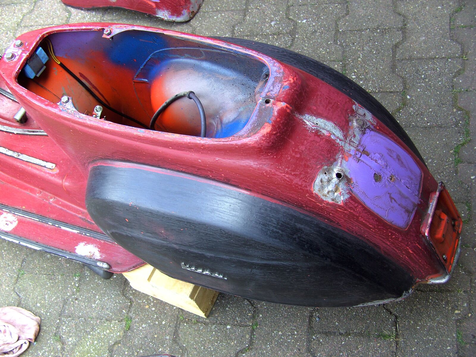

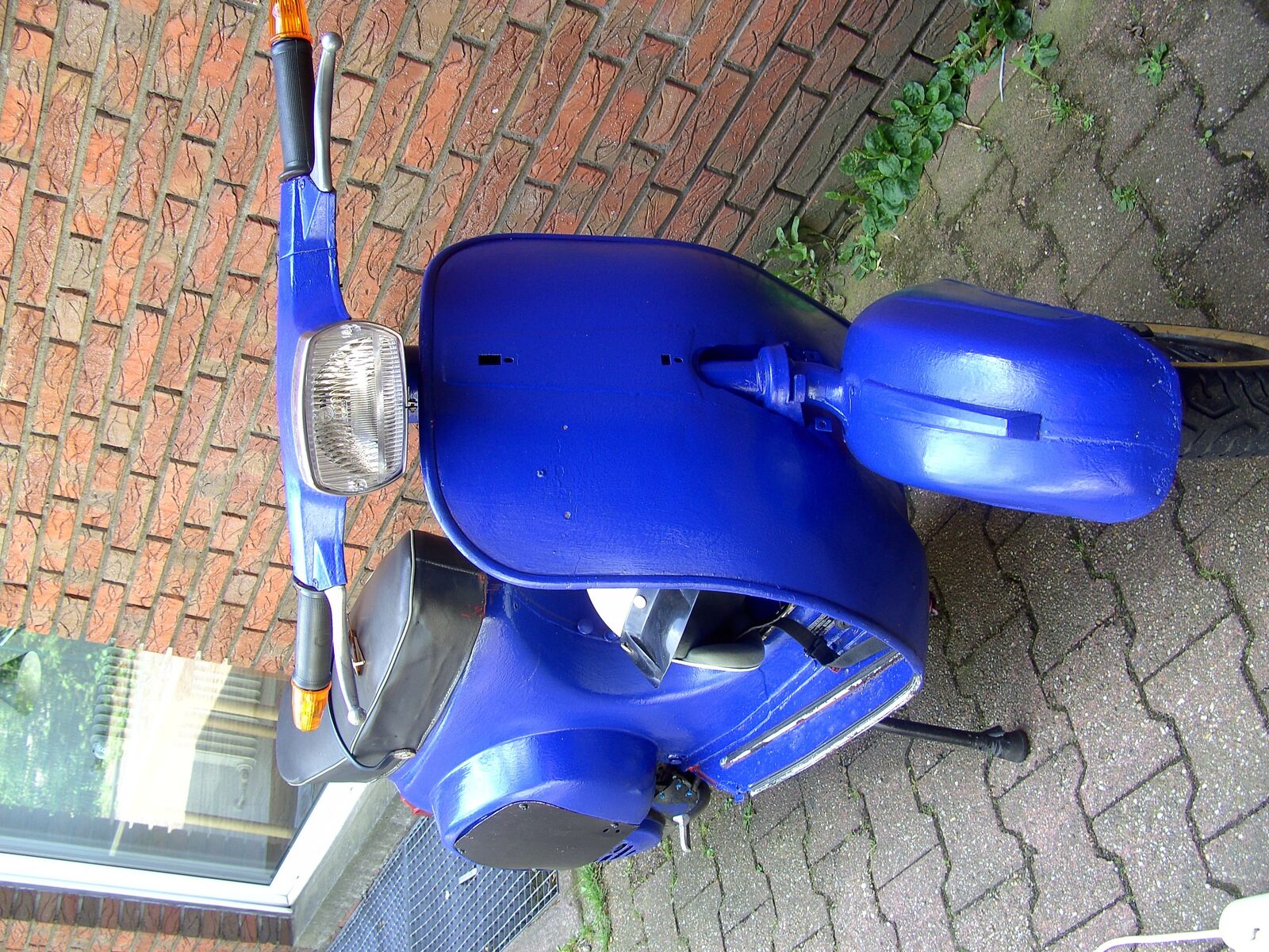

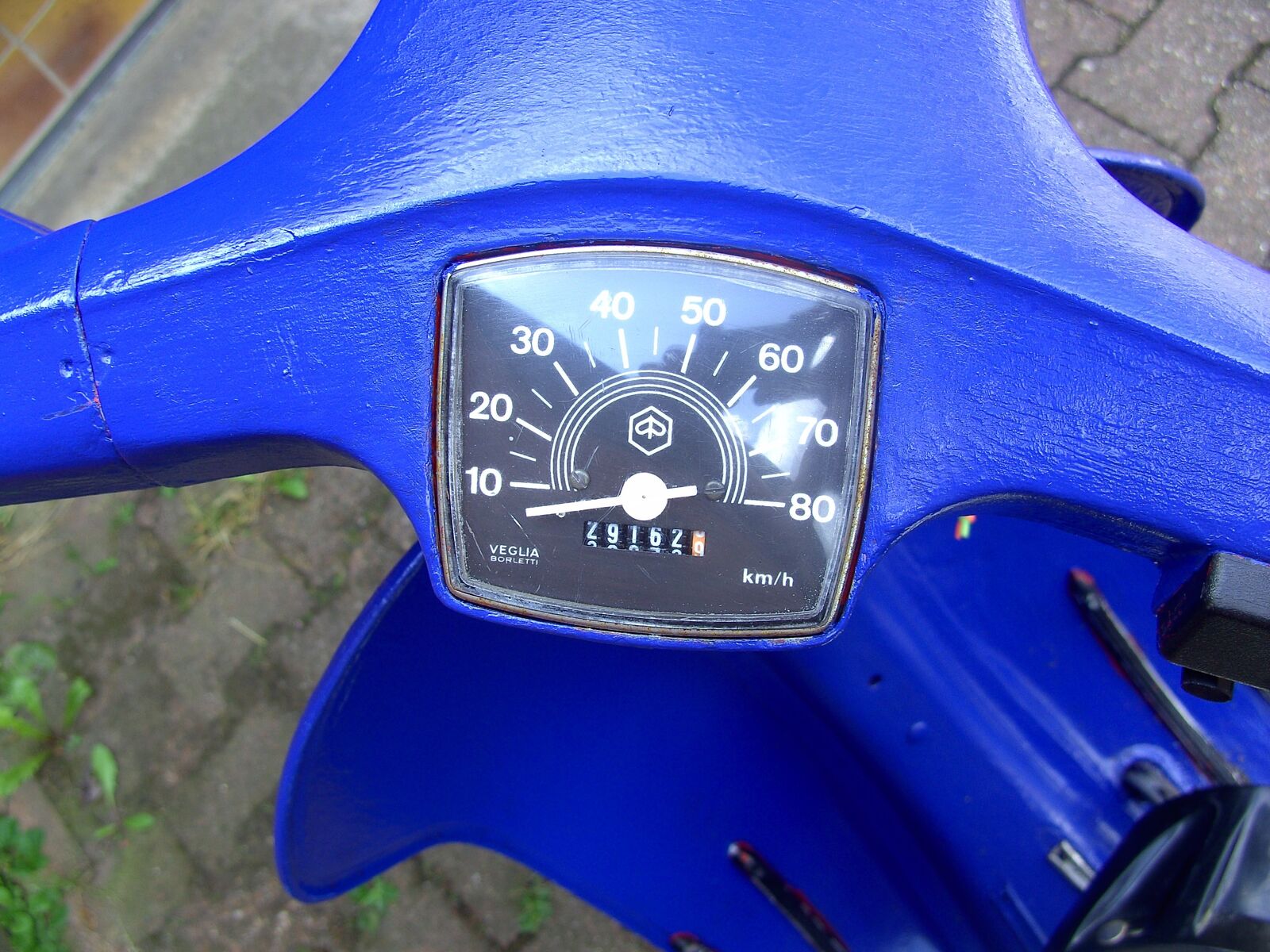

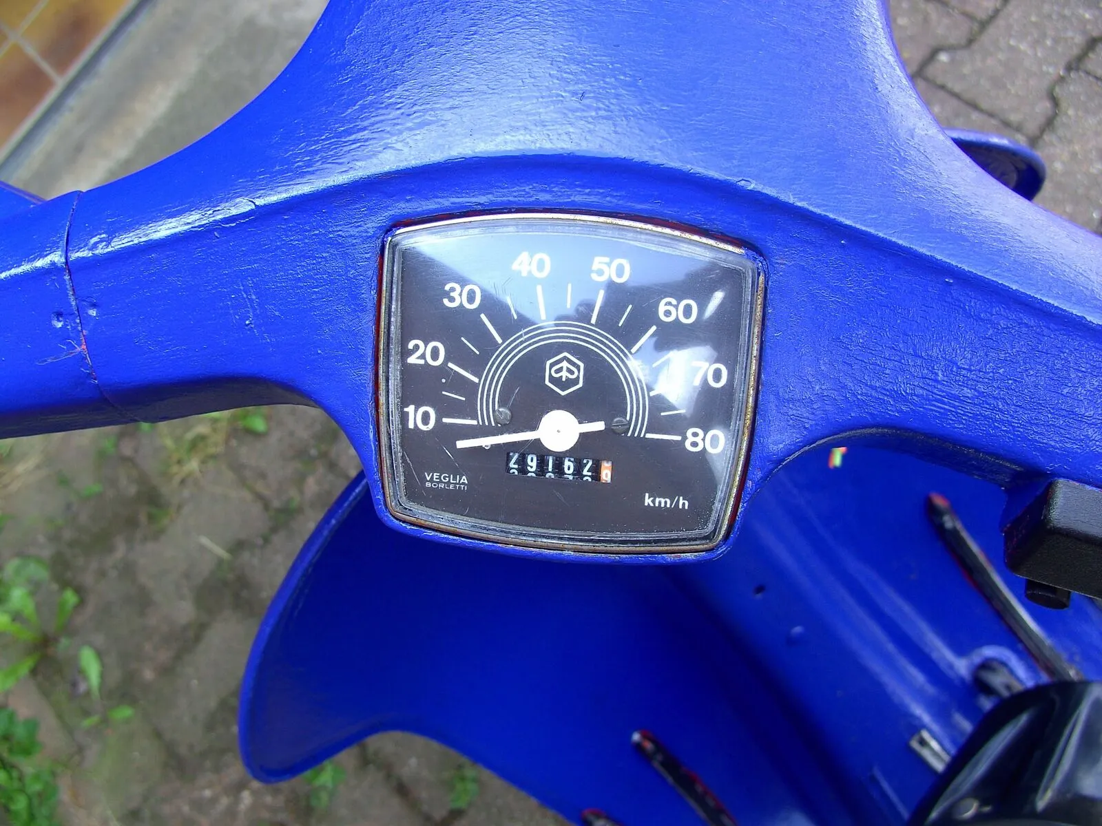

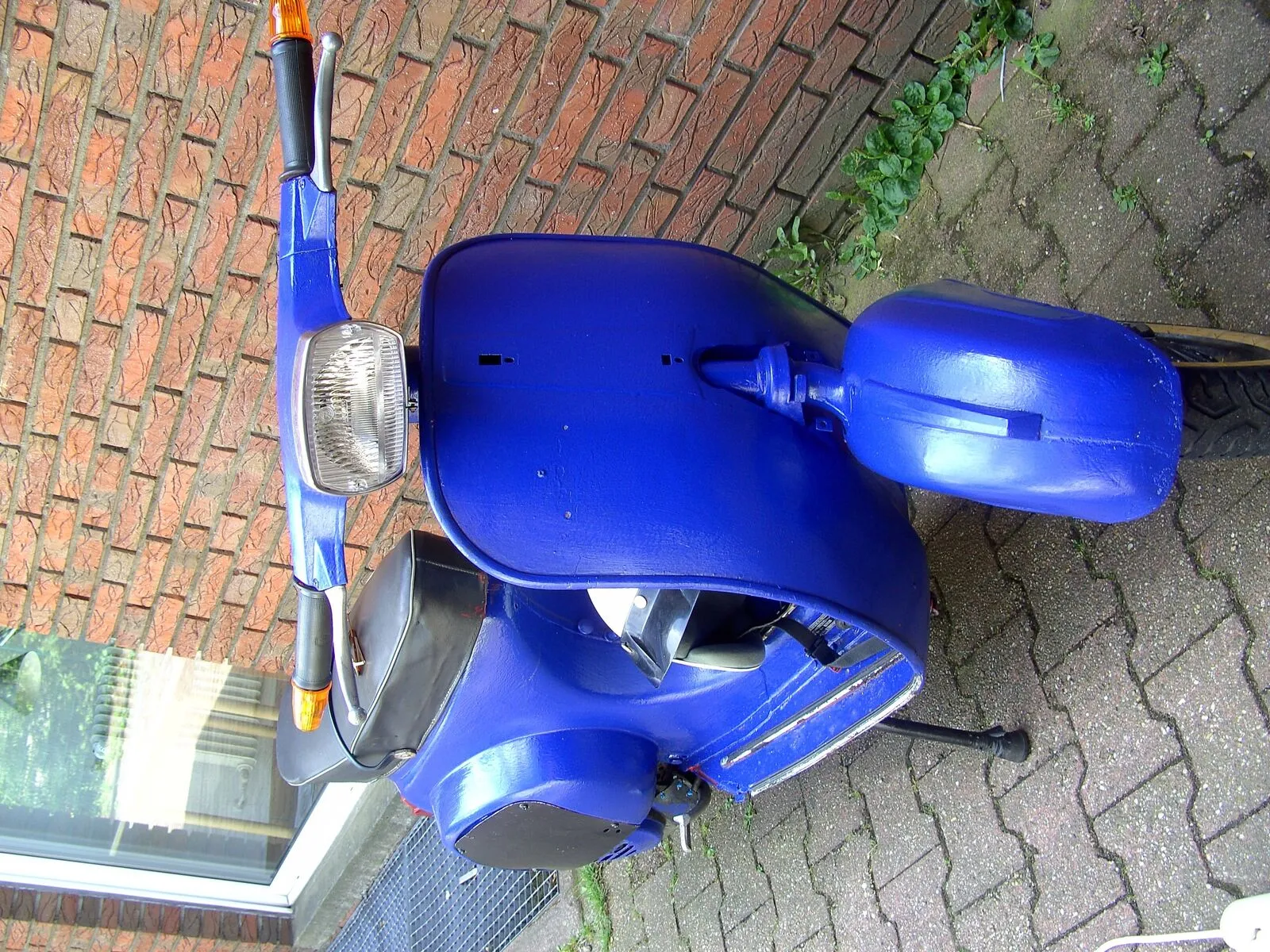

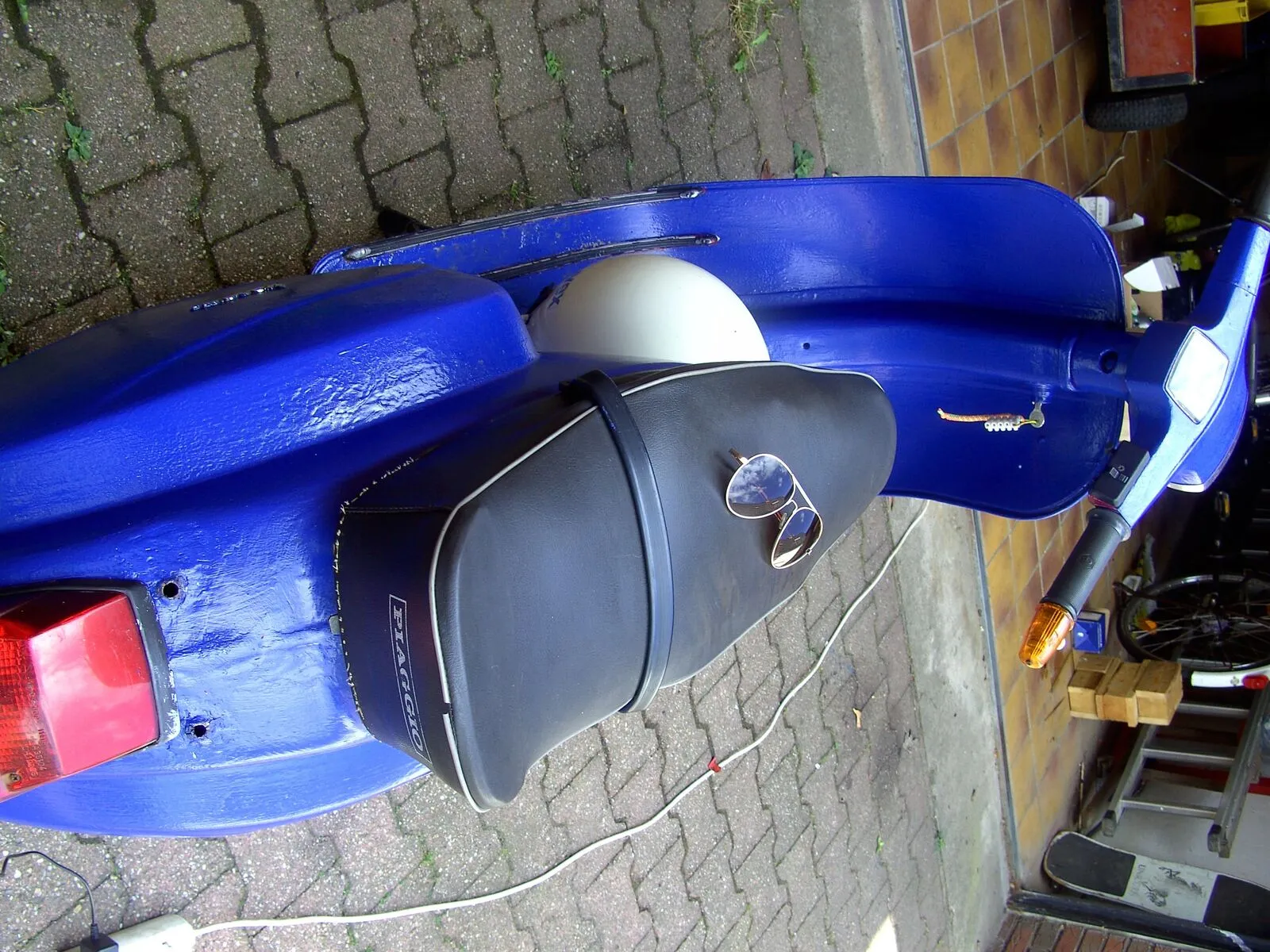

    tach zusammen,
    hab im Juni ne 50N von '81 die mehrere Jahre in der Scheune stand mehr oder weniger "restauriert" - motor schon, aber lack so gut wie gar nicht.
    Um den Sommer wenigstens noch ein bisschen nutzen zu können hab ich sie bitte entschuldigt: angepinselt...
    Nun möchte ich über den Herbst/Winter den Lack ein wenig mehr auf bereiten.
    Die Farbe mit der ich gepinselt hab ist: Ultramarinblau und die möchte ich schon gern behalten.
    Jetzt nur die Frage womit kann ich die Pinselspuren am besten beseitigen/schleifen?? wenn ja womit und soll ich sie zum lackierer bringen oder mit sprühdosenlack lackieren? Mir ist das aussehen - was man meiner pinselaktion entnehmen kann - nicht allzu wichtig schon aber eher das vernünftig und zuverlässig läuft und man den spass am fahren hat...:D
    naja
    Beste grüße schonmal und ein dickes Dankeschön
    Vespe
