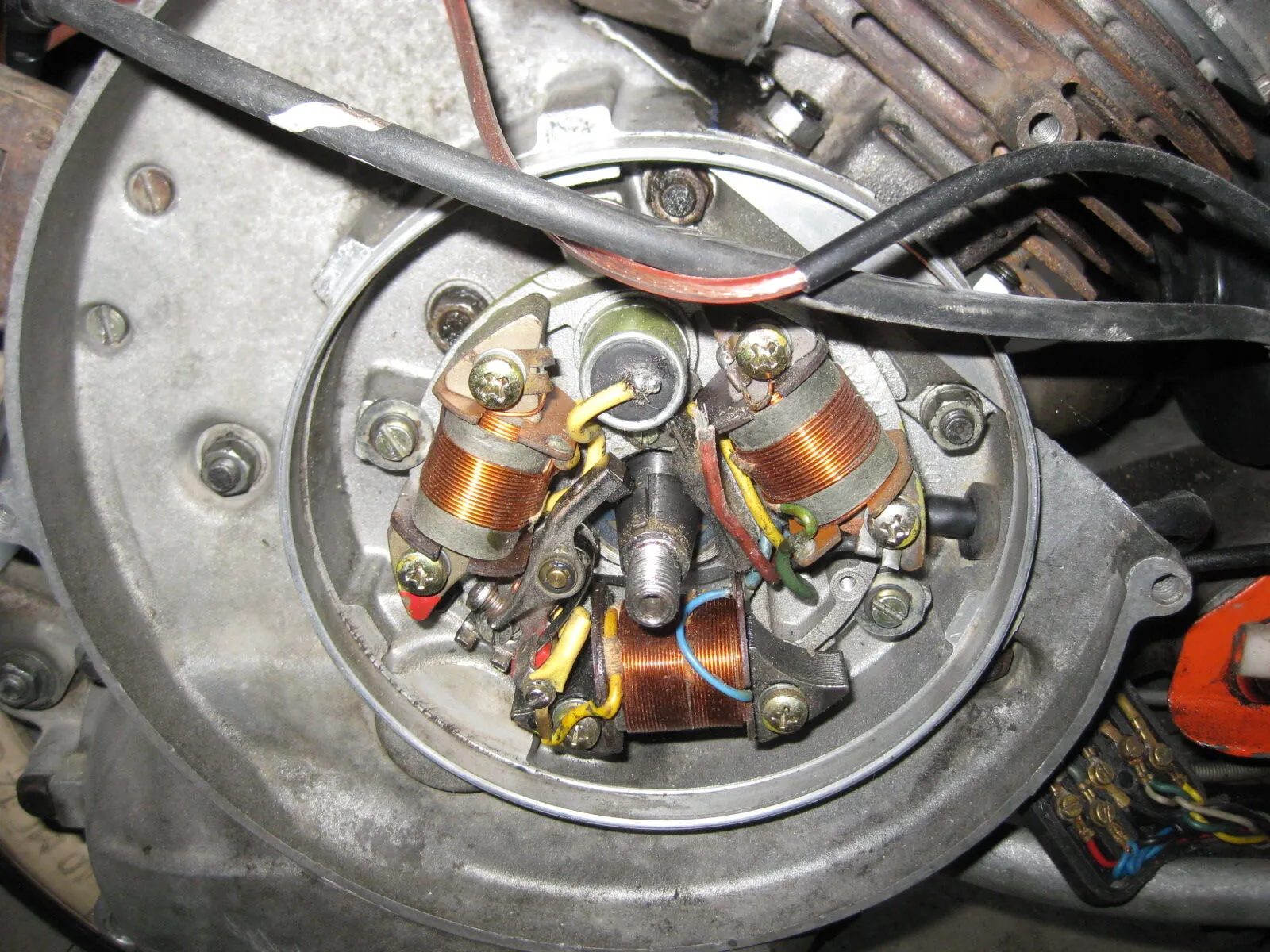

Der Motor läuft aktuell nicht, da ein Kabel von der ZGP (vom Kondensator meine ich, ist das, oder?) abgeschert ist, siehe Bild.

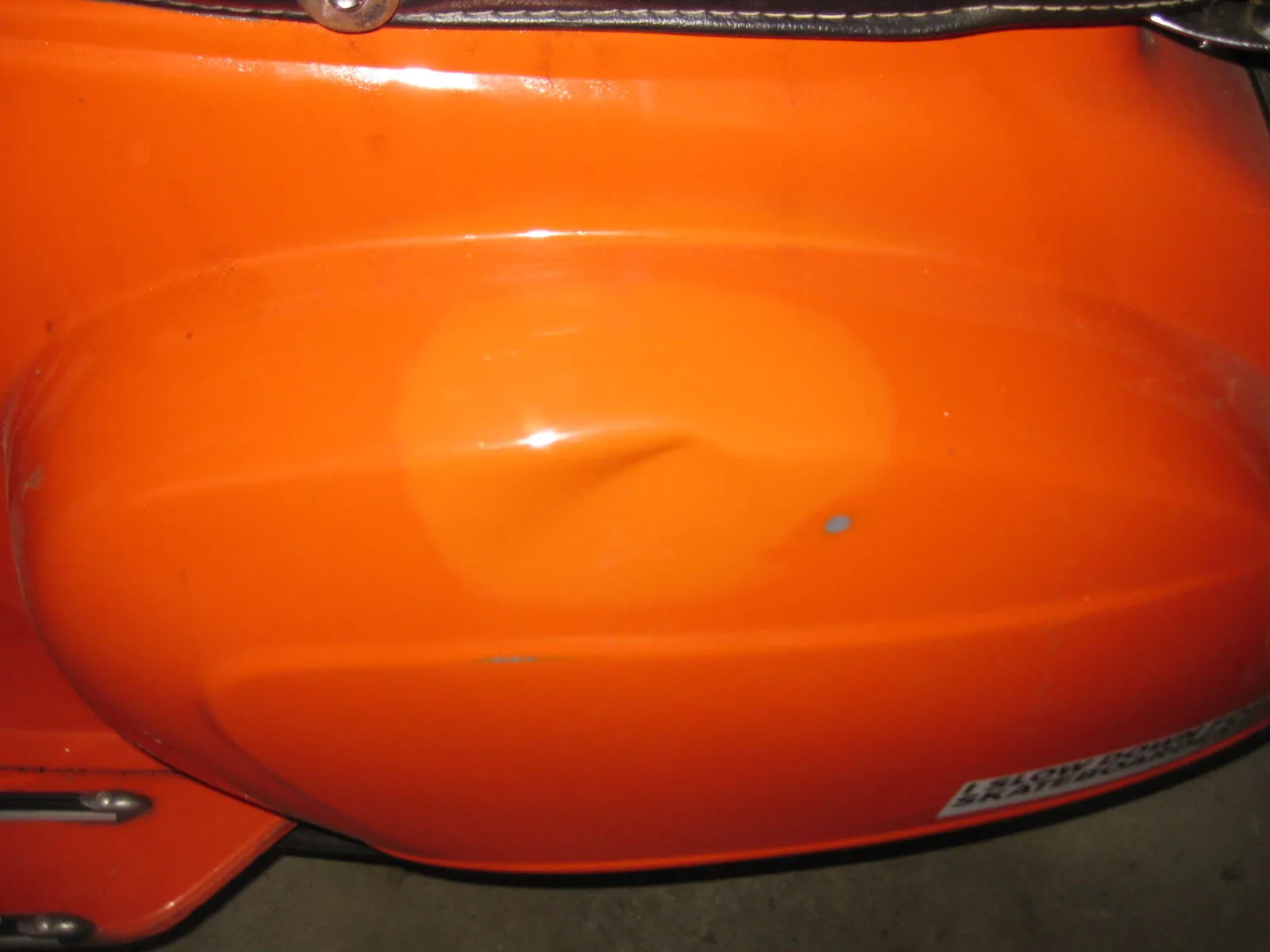

Die Vespa hat O-Lack, wurde an 2 Stellen am Kotflügel sowie am linken Seitendeckel nachlackiert, leider nicht mit dem richtigen Farbton, siehe Bild vom Seitendeckel.

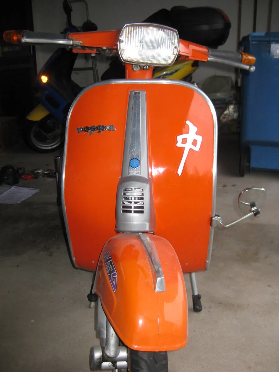

Ach ja. Am Beinschild in Fahrtrichtung rechts hat die Vespa nen leichten Knick gegen die Fahrtrichtung, sieht nach leichtem Umfaller aus, Welle habe ich keine gesehen.
