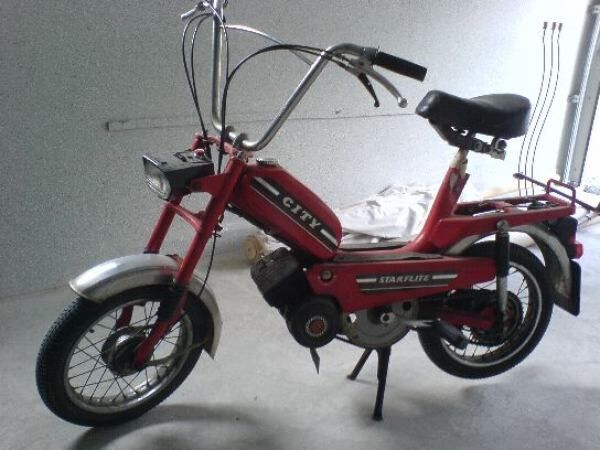

    ich hab ja auch nicht vor grundsätzlich den resonanzraum (wenn man das beim sito so nennen kann ;) ) der den gegendruck großartig zu verändern... alles was ich will ist ein enschalldämpfer :)
    hatte das mit 15 jahren in meinem jugendlichen wahnsinn schonmal ansatzweise gemacht... und zwar mit ner independence zigarrehülse :) das war ne starflite und die war widerum druch ne extrem kleine flöte im auspuff gedrosselt... die hab ich rausgenommen und die zigarrenhülse mit n paar löchern drin reingestopft und das ganze mit ner ringschelle fixiert! hat über 2 jahre gehalten und war wesentlich schneller und war leiser als ohne flöte :) ... bild von dem hobel ist angehängt!

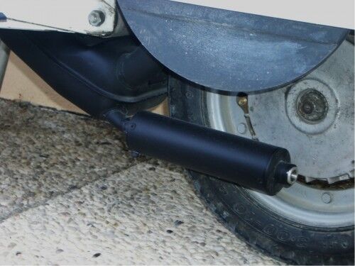

    hallo allezusammen :)
    vorweg: ja das thema gabs schon und wurde schnell abgewürgt (hier oder hier ) und ja alle haben ne schlechte meinung... und ja der rostet... und und und...
    trotzdem! das ding liegt jetzt hier und hat auch n paar extraschichten hitzebeständigen lack abbekommen und rostet (noch) nicht! und ich hab ja jetzt schn mein geld ausgegeben...
    was schwebt mir so vor? ein endschalldämpfer (im folgenden esd genannt)! und zar sowas wie ihr im anhang findet... hab das bild irgendwann mal im web gefunden und wenn sich der besitzer hier melden könnte zum thema howto wäre ich sehr dankbar...
    hab auch mal im netz rumgesucht und hier einen carbonesd gefunden oder hier noch absorptionsschalldämpfer und reflexionsschalldämpfer...
    hat sowas schon irgendwer hier gemacht? irgendwelche erfahrungen mit dem thema?
    ... und bitte ... ich willnicht "kauf dir einen ordentlichen puff" hören...
    danke :)
