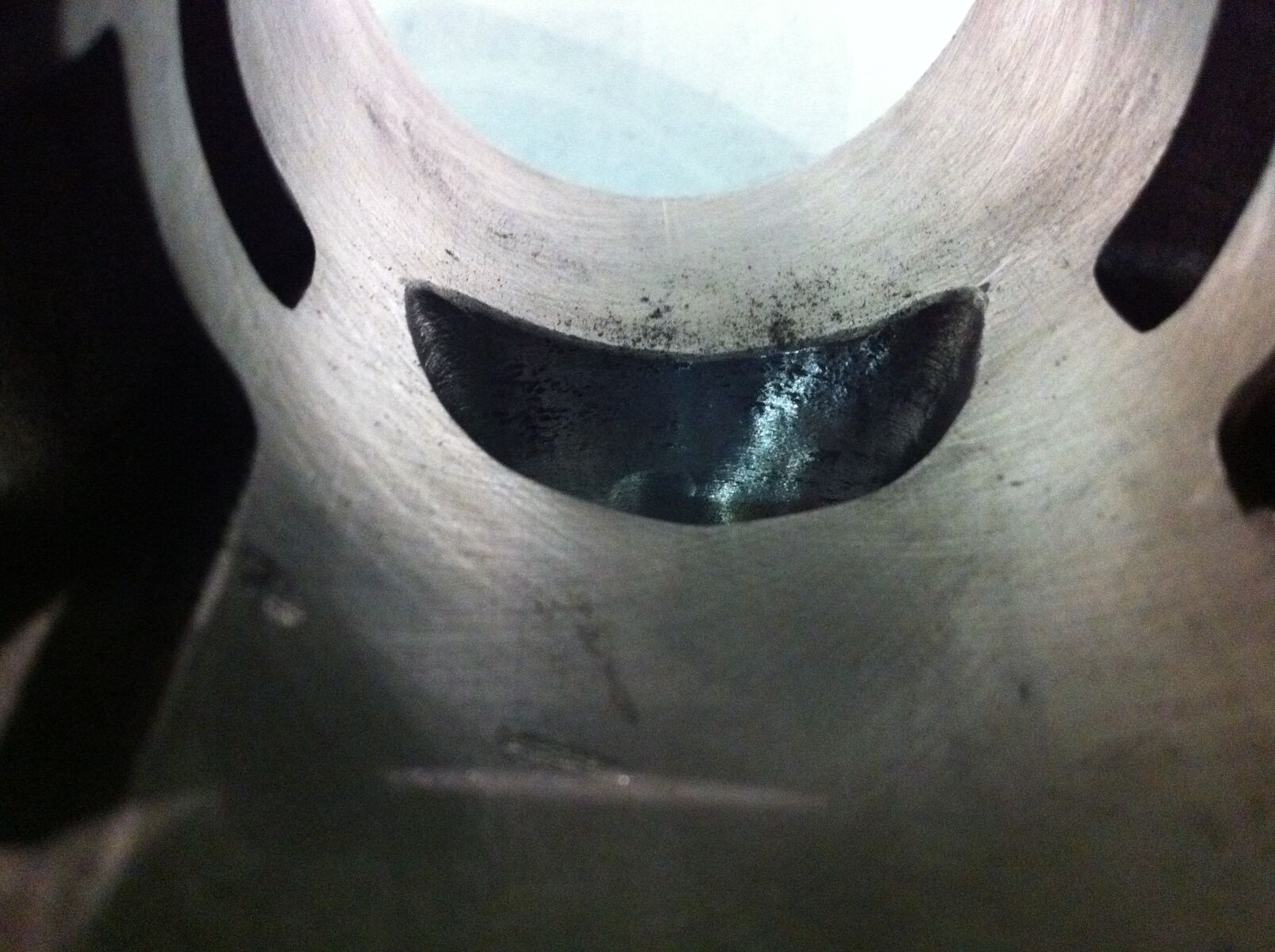

Hab jetzt mal am Kolben angefangen das will ich euch nicht vorenthalten!
Aber seht selbst Links Original Rechts schon weng Größer das loch ![]()
Ah okay ja klar war nur zu faul alles rund zu Zeichen
Mit dem Abrutschen mache ich mir wenig sorgen da ich aus dem Dental bereich sehr gute Werkzeuge habe (Danke Papa für die Spende) Auch einen 3000€ Drehmel da hüpft sich nichts weil einfach kein spiel da ist.
Und wenn er doch hin is naja dann halt doch Membran
Okay also ohne Stufe Runter Ziehen. Auf das Gehäuse übertragen ist klar! Entgraten sollte man ja eh alles noch oder nicht?
@ Paichi
Wie meinst du das, das ich Probleme kriegen könnte? das er nicht mehr dichtet oder wie? Wie kann ich das vermeiden? Wenn du sagst so grandios weit ist es das dann nicht gut?
Symmetrische ÜS ist klar mit zulaufend meinst du innen an der Bohrung enger als am rand des Gehäuses? Welchen sinn hat das denn?
Gruß Paul

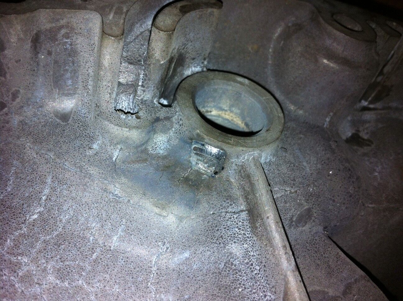

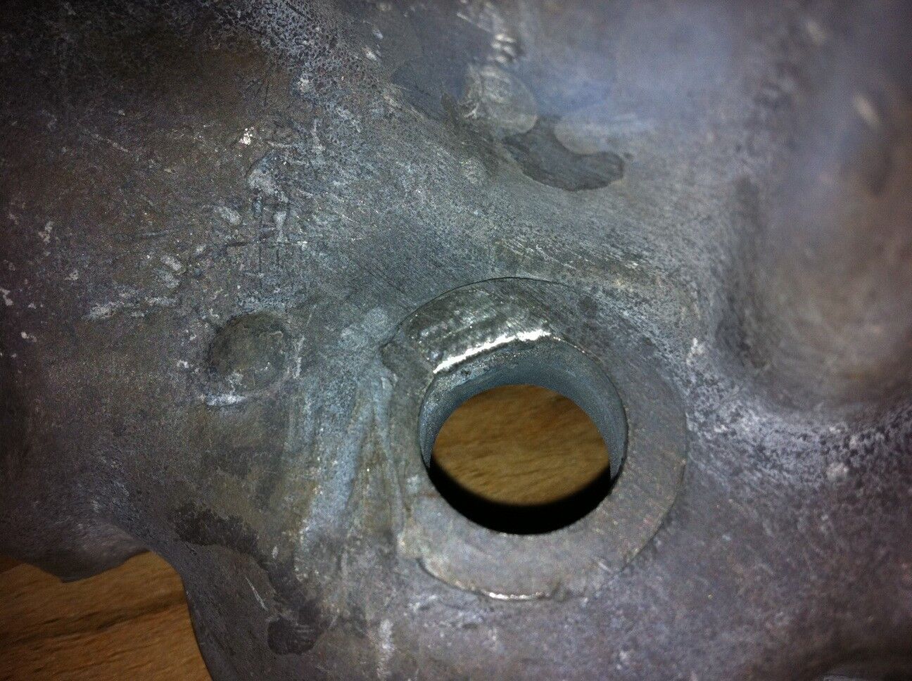

Tach zusammen
Also das Gehäuse ist vom Schweißen zurück der Zylinder geliefert (136 Malossi) die KW liegt bereit somit habe ich alle Teile zusammen um mit der Bearbeitung beginnen zu können.
Es soll ja ein Tourer werden.
ABER wie und wo soll ich anfangen?
Die ÜS vergrößern und am Gehäuse Anpassen sollte ja klar sein, habe schon oft gesehen das viele den unteren Teil der Zylinderlaufbahn an den ÜS entfernen ist das für mich auch sinnvoll?
Hätte evtl. jemand ein Bild für mich?

So ich will euch nicht vorenthalten welche TOP Arbeit der Kobold gemacht hat
Jetzt muss ich nur noch ein wenig anpassen und dann geht's los!
