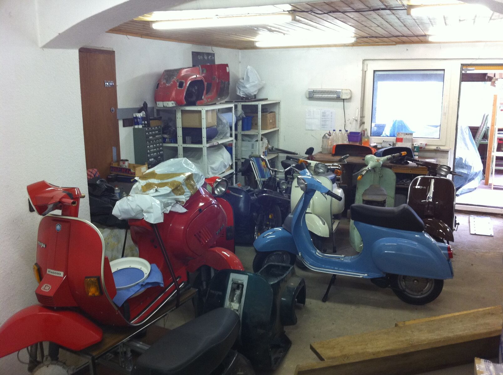

Ja der Trend geht eindeutig zur 2-3 Vespa ![]()
Es hat einfach Vorteile wenn man eine Roller für alle Tage hat!
PS: vor der Tür steht noch ein Gespann vom Marco und meine Ratte.
