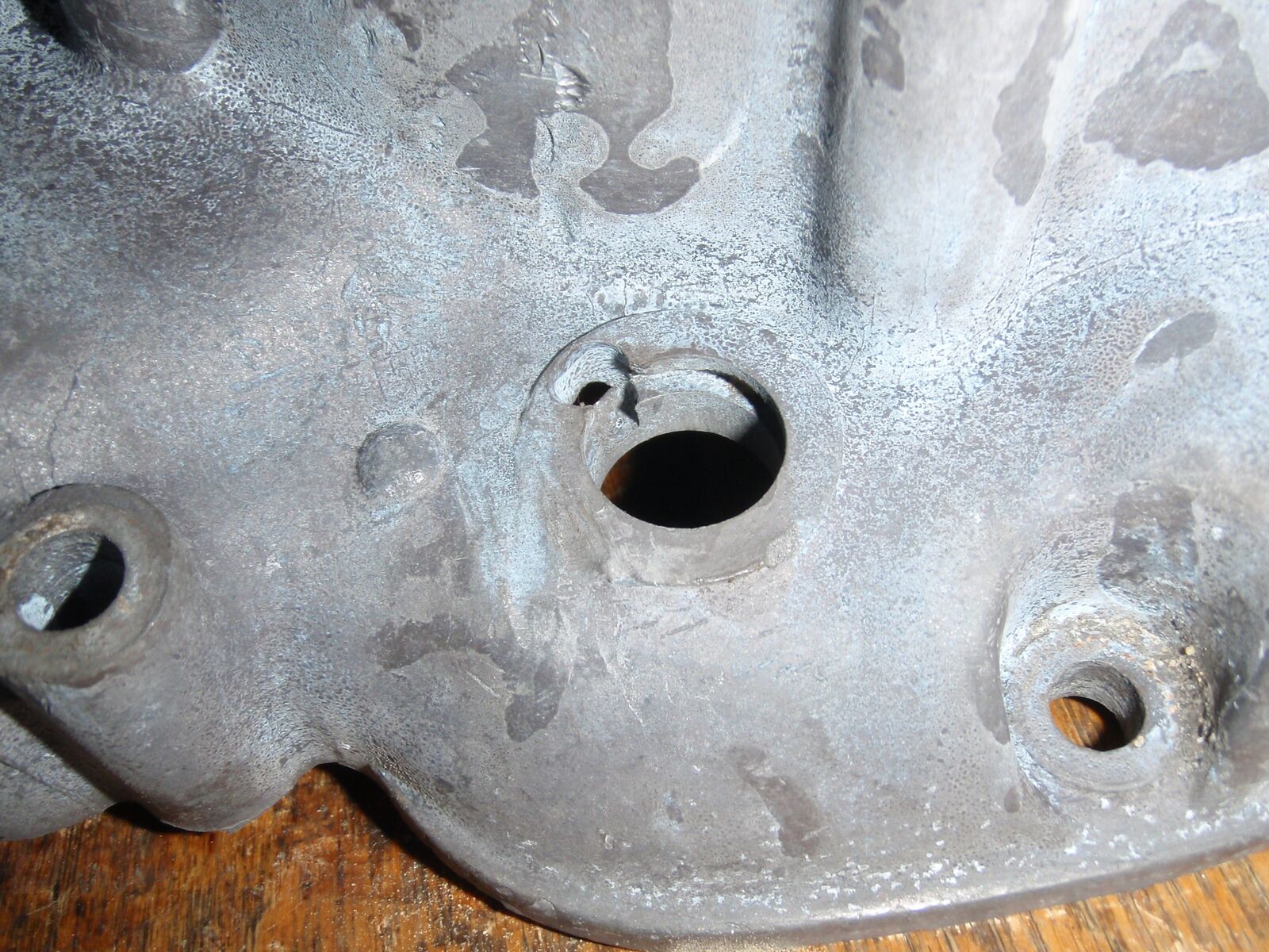

Basis ist ein 3 Gang V50 Motor der noch das Schweißen braucht.(Loch im Gehäuse)
Zylinder wie gesagt 130er Polini GS Kolben und Malossi Kopf habe ich bereits besorgt.Vorab sollte ich noch erwähnen das es mein erster Motor ist an dem mehr als nur P&P gemacht werden soll. Ich habe mich aber schon eingelesen und denke mal das ich gut vorbereitet bin. Ziel soll sein etwas über Motoren und dessen zusammenhänge grad was das Fräßen angeht zu lernen! Es soll ein Touren tauglicher Motor entstehen der Potential nach oben offen lässt. Also kein Übersprinter sondern der gesunde Mittelweg.

Kurz um eine weniger begabter Mensch hat mal gemeint den Kickstarter Demontieren zu müssen! Leider hat er dafür eine Bohrmaschine verwendet
Das Ergebnis ist eine Entlüftungsbohrung im Gehäuse! und eine defekte welle! Diese hätte ich schon!
Kann man das Schweißen? Oder genauer wer kann mir das Schweißen?Gruß Paul
Ja sollte kein ding sein werd die tage mal gucken wo das teil rumliegt! und ob man es überhaupt an die V50 Anpassen kann.
