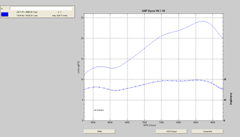

Habe auch Messungen für den Dyno gemacht die Glaub ich aber nicht so ganz?!? Morgen Fahr ich aber auf die Rolle wenn das Wetter Passt.
Hier mal die Kurve kann mir jemand Helfen den Dyno einzustellen? -
