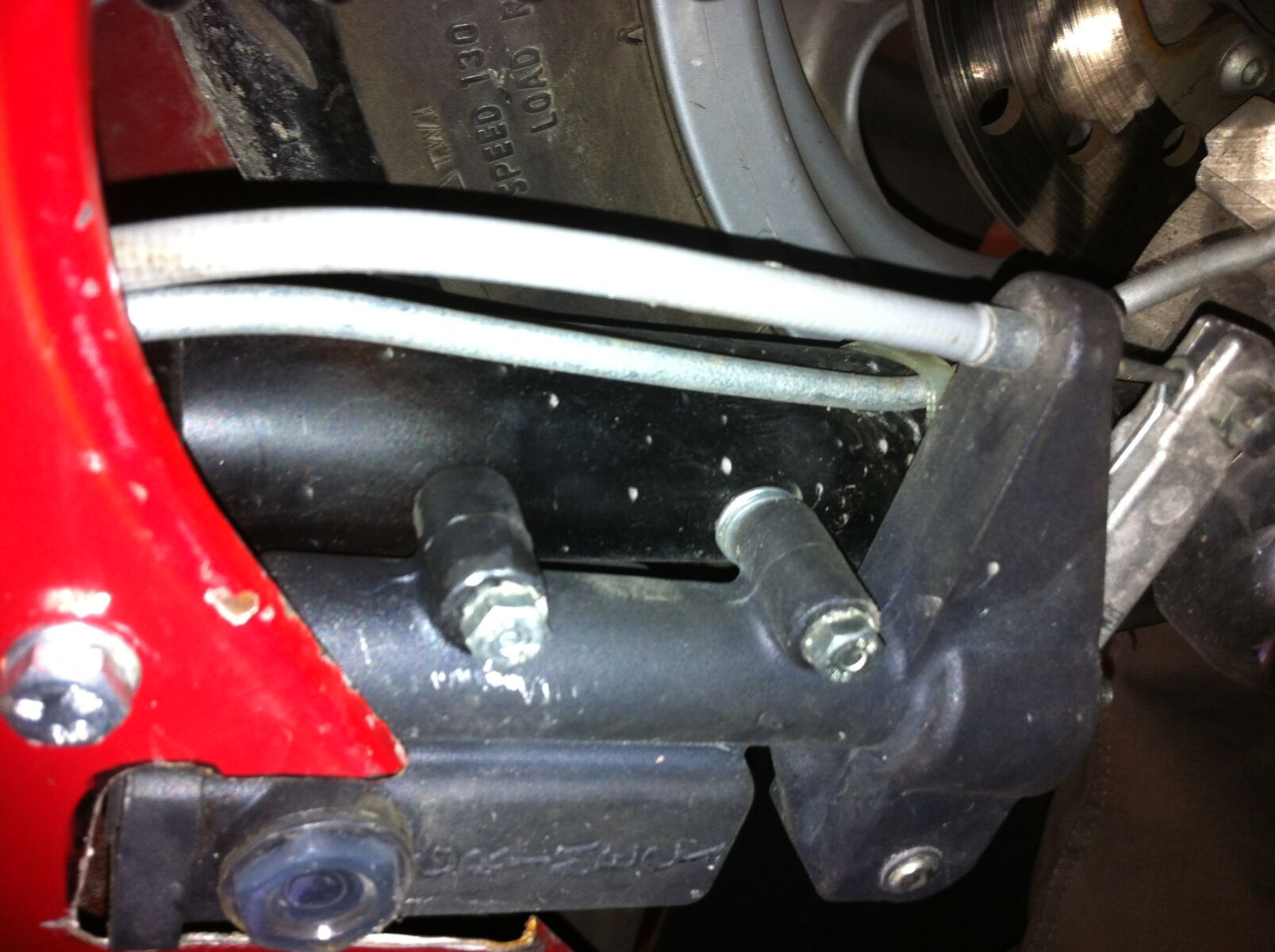

Puh an der blechnase wird das mit der et Gabel echt ne Harte Nummer. Kann mir nicht vorstellen das es ohne Loch im Kotflügel geht. Die Stoßdämpfer Aufnahme ist bei der Et Gabel sehr breit. Wegen der schrauben brauchst du dir da keinen Kopf machen da muss dann eh geschweißt werden denke ich. Dazu kommt noch das du denn unteren lagersitz tiefer drehen musst sonst hast du ne Chopper gabel:-) ich mache grad mit dem SMarco hier im Forum einen Umbau für sein "blechnase" allerdings werden wir denke ich ne skr Gabel nehmen da er so ein komisch Kotflügel besorgt hat. Er hat beide Gabeln denke fast mehrfach liegen fals du was brauchst? Bilder mach ich heute Abend.
Habe die Gabel oben abgedreht und die kerbe fürs schloss rein gefräst. Kotflügelaflage musste die flex echt hart dran arbeiten das es passt geht aber wie man sieht ganz gut. In der Kaskade musste unten ein kleines Stück weg sieht man aber nicht. Da sonst die Schrauben an gehen. Halter für Kodflügel versetzten und den alten Rotz von der ET abschneiden. Lenkanschläge passen da muss man nix machen. Habe den Kotflügel erst ziemlich verstümmelt war aber nicht nötig wäre also auch in schön gegangen. Die bremspumpe habe ich direkt in die Gabel geschraubt. Tacho geht auch Allerdings nicht sehr gut da die Welle unten raus kommt. Dem TÜV hat es gelangt
