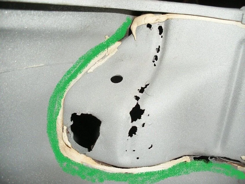

Ich glaub ich hab mich falsch ausgedrückt. Die Bleche sollen nicht nur auf das vorhandene, löchrige Blech geschweißt werden, sondern über eine Falz auch noch mit den nebenliegenden Karosserieteilen. Wie das Originalblech ja auch. Ich hab das mal mit Paint grün makiert, da soll eine Falz an dem umliegenden, gesunden Blech liegen und verschweißt werden. Ich hoffe, dass das verständlich ist.
Der Rest vom Rahmen ist soweit in Ordnung. Trittbrett/Beinschild war durch und liegt hier schon als Neuteil zum einschweißen bereit. Ansonsten gibt es noch eine kleine Durchrostung hinter dem Kennzeichenhalter die mit kleinem Aufwand zu beheben ist. Und an den Roller kommt kein Hobbyschweißer. Mein Bruder ist gelernter Schlosser und macht beruflich nichts anderes als schweißen, er weiß also was er tut. Und ich werde mich später nicht auf einen Roller setzen bei dem ich auch nur den Verdacht habe, dass er der täglichen Belastung nicht standhalten würde. Trotzdem bin ich natürlich um jeden Tipp dankbar. Meine Idee bezüglich der Durchrostung ist das noch vorhandene Blech so wie es ist im Rahmen zu lassen und von beiden Seiten ein Karosserieblech anzupassen, so dass sie sich an die Kontur des vorhandenen Blechs "anschmiegen". Ist zwar ein großer Aufwand aber so kann ich sicher sein, das die Passgenauigkeit der Stoßdämpferaufnahme bestehen bleibt und gleichzeitig genug Stabilität in den Bereich kommt. Mal abgesehen von dem Aufwand, was haltet Ihr von der Idee? Denn eigentlich ist ein neuer Rahmen bzw. ein Karosseriebauer zu 300 Euro nicht mehr in meinem Budget.

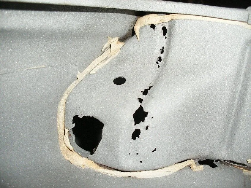

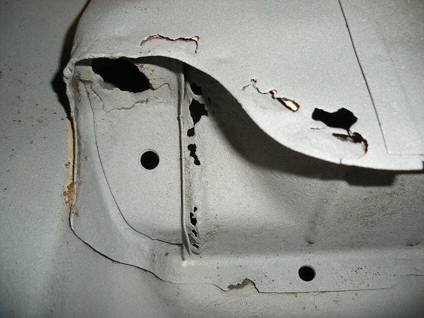

Mir ist selbstverständlich klar, dass es sich hier um einen sicherheitsrelevanten Bereich handelt. Und zusammenpfuschen will ich da auch nichts. Ich war heute morgen mal bei einem Karosseriebauer in der Nähe und der meinte, dass die Reparatur zwischen 200 und 300 Euro kosten wird, da man das Reparaturblech komplett neu herstellen muss. Das ist natürlich ne Stange Geld und ich denke ich werde mich nun mal langsam rantasten und versuchen das Reparaturblech selber herzustellen. Sollte das zu nichts führen muss am Ende dann halt doch noch der Karosseriebauer ran.
Ich will das eigentlich selber machen, ein Karosseriebauer ist erstmal nicht vorgesehen. Mein Bruder ist Schlosser und wird das Blech einschweißen. Die Frage ist für mich nun hauptsächlich, da es ja leider kein Reparaturblech gibt, wie ich am besten ein Blech anfertige. Erst das alte Blech raustrennen und als Vorbild für ein neues nehmen, oder das neue Blech über dem noch eingebauten alten Blech in Form dengeln?
Hallo!
Hab heute meine 50 Special vom Sandstrahlen zurück bekommen, und da offenbart sich ja immer der wahre Zustand der Karosserie.
Wie auf den Bildern unten zu erkennen hat es das Blech der Stoßdämpferaufnahme ziemlich hinter sich. Meine Frage ist jetzt wie ich das Blech am besten ersetzten kann ohne gleich eine Ausbildung zum Karosseriespengler zu machen. Am schönsten wäre es natürlich wenn es ein Reparaturblech geben würde, habe aber bisher nichts gefunden. Falls es sowas doch gibt, nennt mir bitte eine Bezugsquelle. Soll ich jetzt einfach ein Blech "drüber dengeln" und das dann verschweißen oder es komplett ersetzen? Bin über Tipps von allen die das schonmal gemacht haben sehr dankbar.Gruß,
