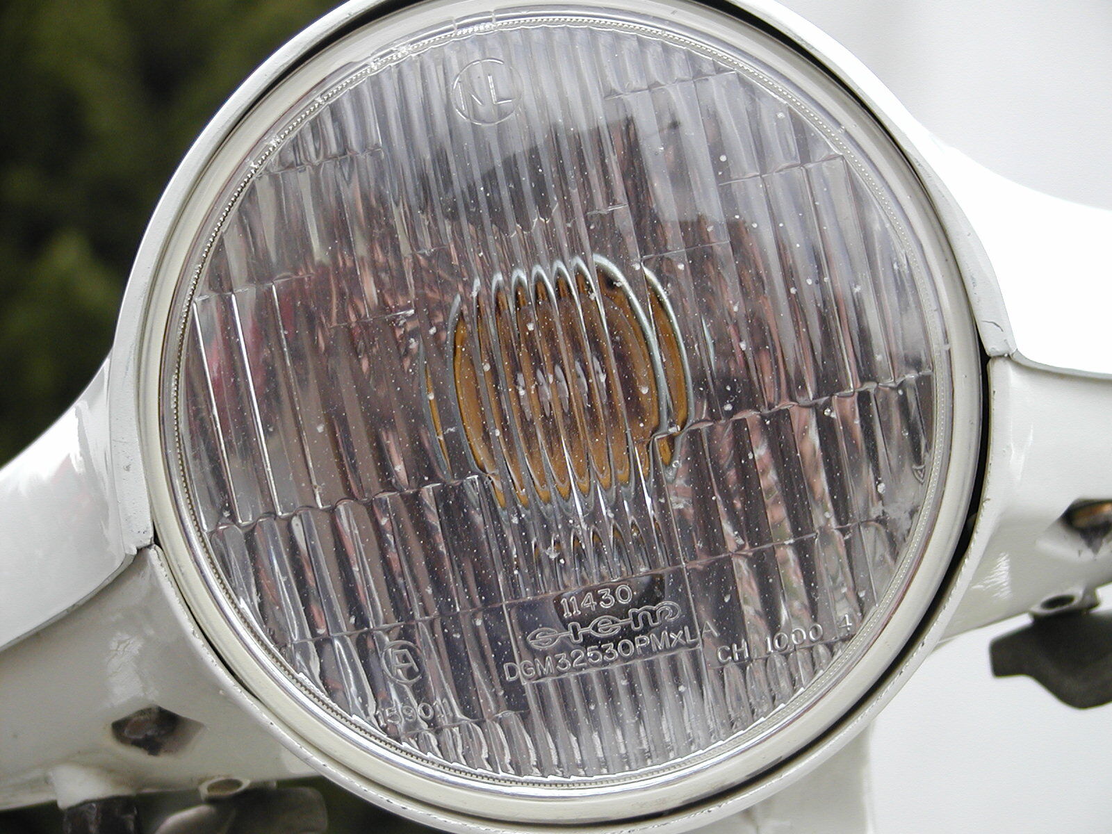

    Danke nochmal für eure Hilfe, war heute nochmals bei der Prüfstelle(Bochum) um mit dem dem Dipl.-Ing. zu sprechen. Leider war er nicht da und sein sachkundiger Kollege kümmerte sich um mich. Er hat nachdem ich ihm mein Problem geschildert hatte kurz gelächelt, sich den Scheinwerfer angeschaut und mir ohne murren die Plakette geklebt. Nachdem ich wieder Zuhaus angekommen war lag zudem noch ein Schreiben von Piaggio im Briefkasten im welchen steht, dass das Fahrzeug mit diesem Scheinwerfer damals eine ABE erhalten hat.
    Also, Problem gelöst!
    Gruß Andy

    so schaut der Scheinwerfer übrigens aus.

    Hallo Zusammen,
    Ich war heute morgen mit meiner p200e zwecks HU beim Tüv. Soweit war der gute Herr mit dem Schätzchen sehr zufrieden, aber als er die Lichtanlage kontrolierte fand er kein E-Prüfzeichen auf dem Hauptscheinwerfer, auch keine Wellenlinie.
    Nun frage ich mich ob das denn sein kann, dass die Vespa 25 jahre lang ohne dieses Prüfzeichen durch den Tüv gekommen ist und nun deswegen einen erhäblichen mangel zugeschrieben bekommt. Ich wollt mal hören was ihr für Erfahrungen mit dieser Angelegenheit gemacht habt und ob es denn wirklich notwendig ist, dass der Scheinwerfer so ein Prüfzeichen trägt?
    vielen Dank im Vorraus
    Gruß Andy
    PS: ist eine 82er p200e!
