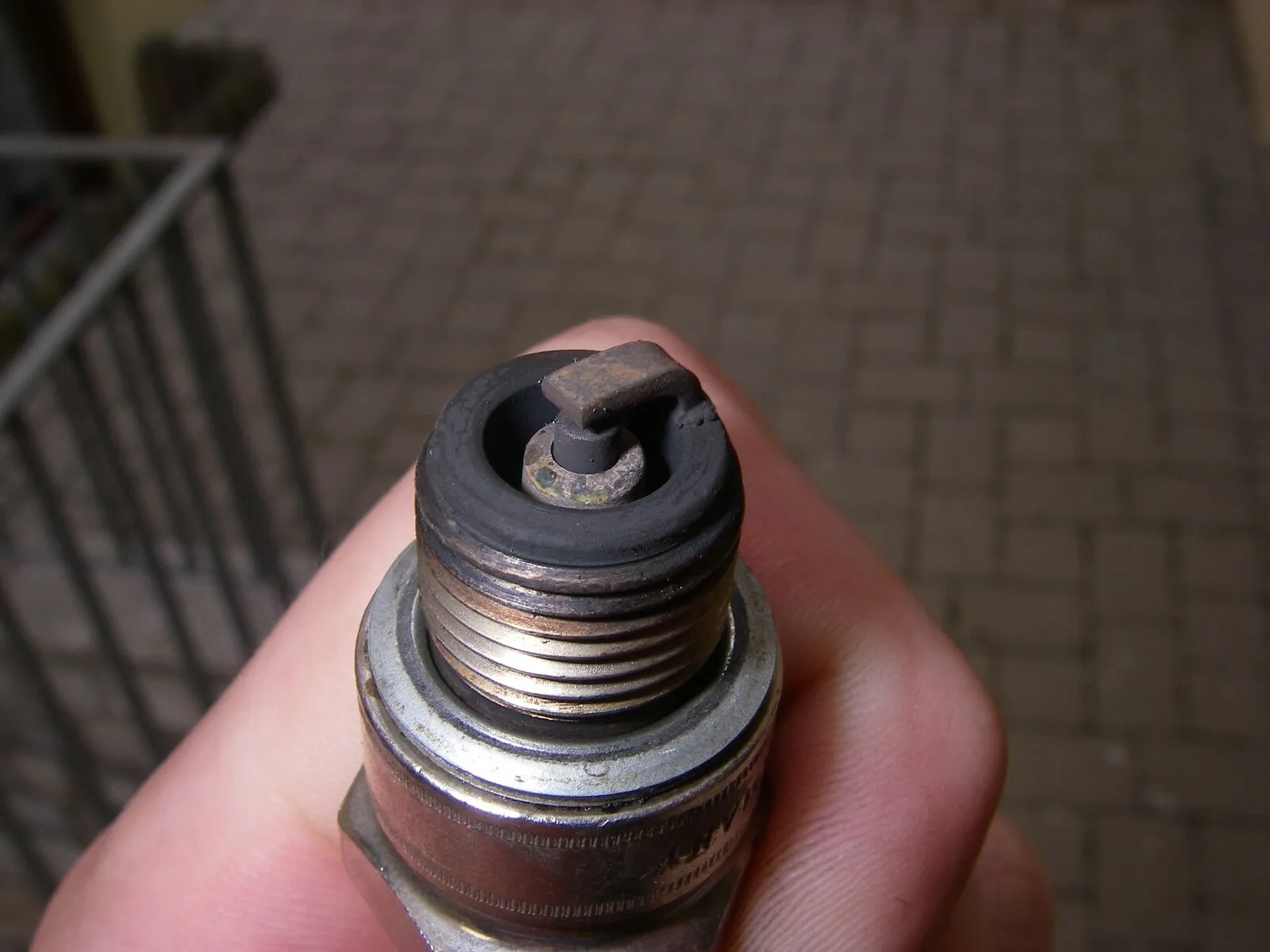

mh. ich hab jetzt mal ne ngk b7hs verbaut (weil wir die noch da hatten). Die war nicht so verrußt. Aber Leistung war immer noch nicht mehr da. Die Leistung kommt halt nur im hohen Drehzahlbereich, an der Zündkerze kann das doch wohl nicht liegen?! Sollte ich vielleicht mal die Kompression testen lassen? Wenn ja wo und wie kann ich das machen lassen?
Also ich habe eigentlich vor 1,5 Jahren eine neu eingebaut. Bin ja eigentlich auch den ganzen letzten Sommer gut damit gefahren. Ich hab mal ein Zündkerzenbild gemacht. Schaut die noch ok aus? Habe sie geputzt soweit es geht. Ach ja was ich noch fragen wollte es steht drauf W7AC. Ist das überhaupt die passende? Oder welche Unterschiede gibt es da?
Wie ist das eigentlich mit den Lagerungen des Motors? Der Mechaniker hat gemeint, dass das der Grund für den Leistungsabfall ist. Aber das hat doch eigentlich nix mit der Kompression zu tun?
