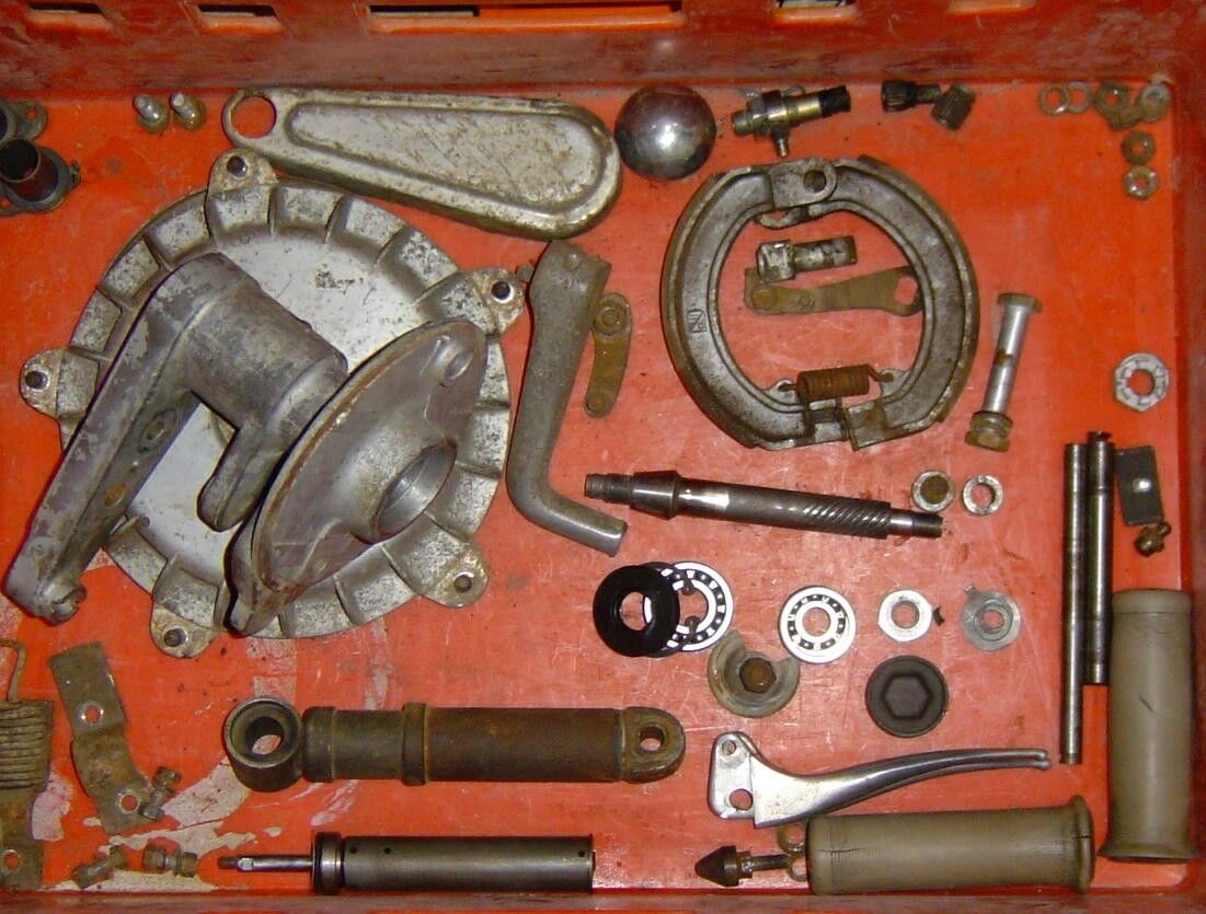

Um die Achse auszubauen muss man auf der dem Rad gegenüberliegenden Seite zuerst dieses Schwingenabdeckungsblech entfernen, dann kommt ein eingeschraubter Blechdeckel mit geprägtem Sechskant zum Vorschein. Diesen mit einer passenden Nuss (Größe weiß ich nimmer) rausdrehen, dann liegt die Sicht auf die Achse und das hintere Lager frei, nun Sicherungsblech an der Achsmutter aufbiegen (falls vorhanden), auf der anderen Seite die Nabe auf den Konus zum Gegenhalten und dann die Achsmutter lösen. Am besten auch den Tachoantrieb der in die Vorderradschwinge eingeschraubt ist entfernen. Achse nötigenfalls mit einem Durchschlag und gemäßigten Schlägen austreiben.
Hab noch ein Bild von der Vorderradschwinge im zerlegten Zustand mit allen Einzelteilen angehängt, vielleicht hilft es auch etwas zur Veranschaulichung.mfg sprintdriver

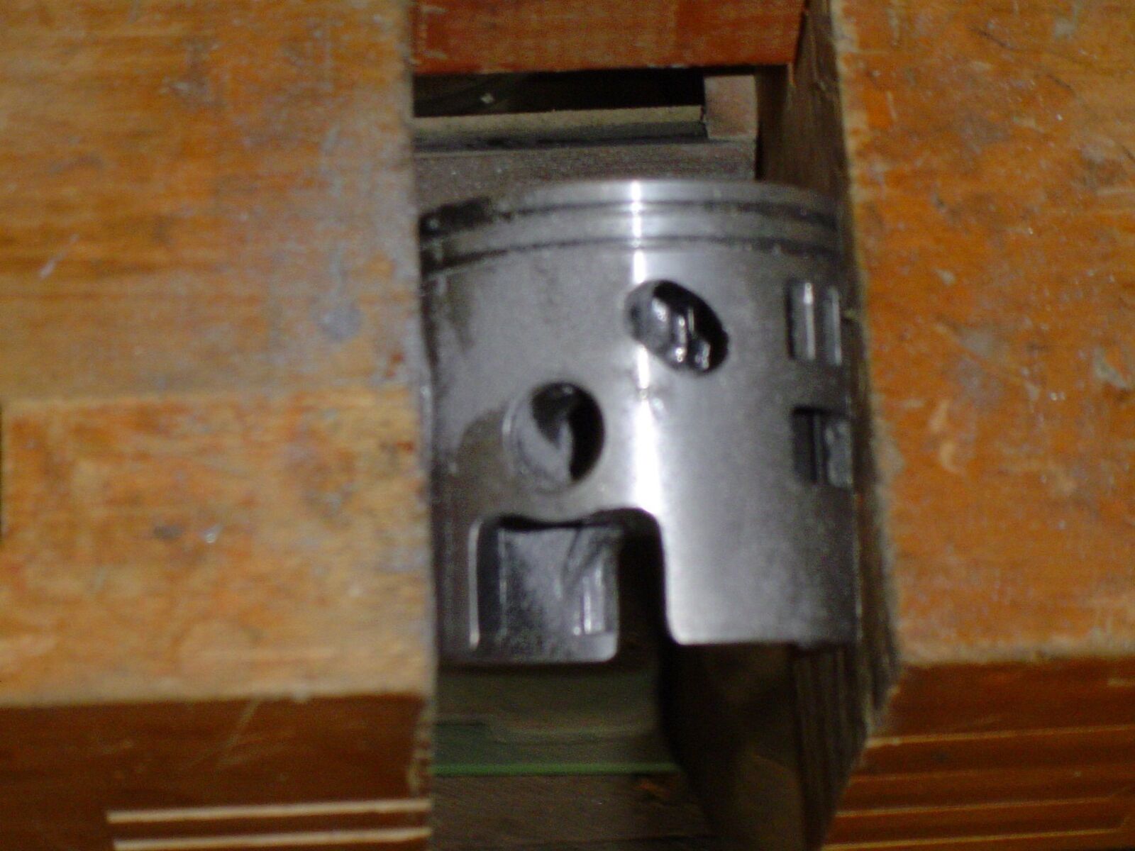

Beim Auspacken viel mir schon gleich auf, dass der Kolben meines Erachtens recht viel Spiel hatte. Glaube es waren über 2 Zehntel am Durchmesser (Spalt mit Fühllehre unten am Kolbenhemd gemessen). Auf Nachfrage sagte man mir dies sei normal, würde eben nicht so schnell klemmen!
Habe auch jetzt nach 700km immer noch Kolbenklappern, vorallem im niederen Drehzahlbereich, klingt metallisch sehr hell, als würde man gegen ein Kühlrippe klopfen. Dachte es wird sich am Hemd schon etwas Kolbenlack bilden mit der Zeit, aber die synthetischen Öle sind dafür wohl einfach zu gut!

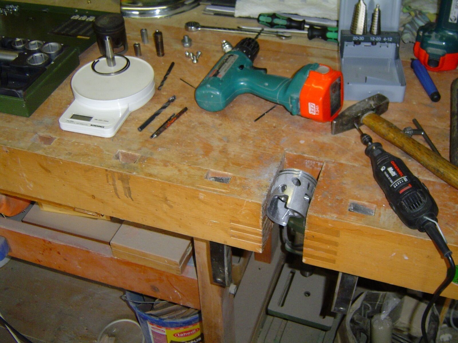

Zudem war das Kolbengewicht (Kolben+Bolzen) um 34 Gramm höher als beim Alten.
War so praktisch nicht fahrbar, hat vibriert wie sau! Hab dann damals den Kolben erleichtert (21g) und den Bolzen innen konisch ausgedreht (13g).
Weiß gar nicht, woher ich den Mut hatte sowas zu machen...aber zurückbringen ging auch nicht mehr, war ja schon gelaufen.Fazit - würde ich heute nicht mehr kaufen, bzw. zuvor besser abchecken.
