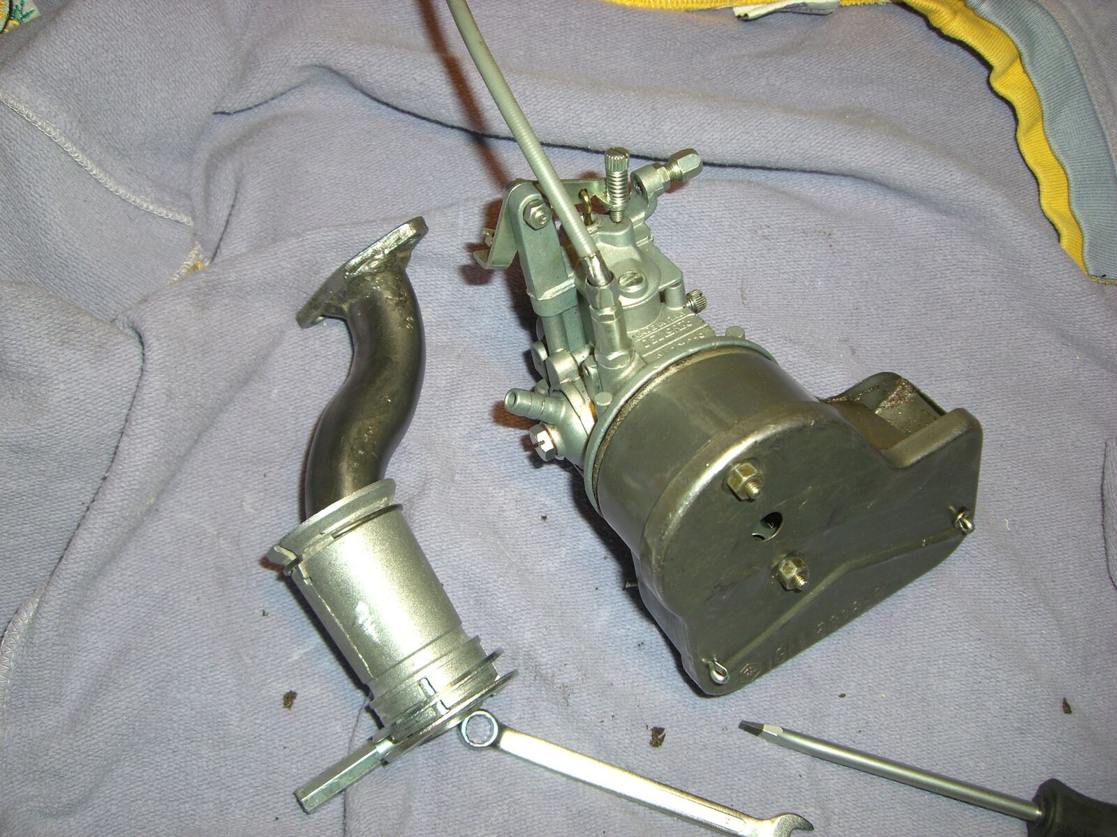

19.19 SHBC Gaser, mit ass für ne v50 für den umbau meiner xl2 auf 85ccm, alles zusammen für 35 in der bucht.
gerade auseinander gebaut und geschaut, alles tip top
ps: braucht einer nen v50 ass? bzw will den gegen einen 3loch ass für ne xl2 tauschen? -
