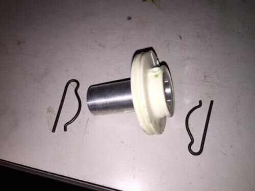

    hab hier 1 stk "vespetta's adapter für pk motor und v50 lenker" zum hergeben.
    sind dafür da, damit sich ein pk motor mit einem v50 lenker so schalten lässt, wie es soll.
    denn sonst hat man das problem, das die schaltwege zu lang sind ( pk motor in kombi mit v50 lenker, bzw schaltrolle der v50)
    preis 45€ plus porto
    es wird das schalterelement der v50 rausgenommen, und der adpater einfach in das schaltrohr eingeschoben.
    kein fräsen oder sonstige vergewaltigungen des lenkers
    es wird geliefert: 1x schaltrolle pk , 2x splint, 1x adapter. fertig montiert.
    der eine splint ist montiert für schaltrolle und adapter . schaltrolle und splint sind neu.
    der anderen splint , der den adapter mit dem schaltrohr befestigt wird, müsst ihr selber abbohren. da es hier zu grosse schwankungen zwischen den lenker gibt.
    ist aber keine hexenwerk. adapter einschieben, schauen das die rolle frei läuft, von unten am lenker das loch markieren, raus mit dem adapter und bohren mit 2mm.

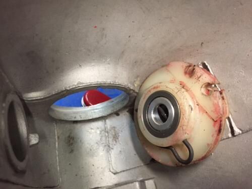

    sieht verbaut so aus
