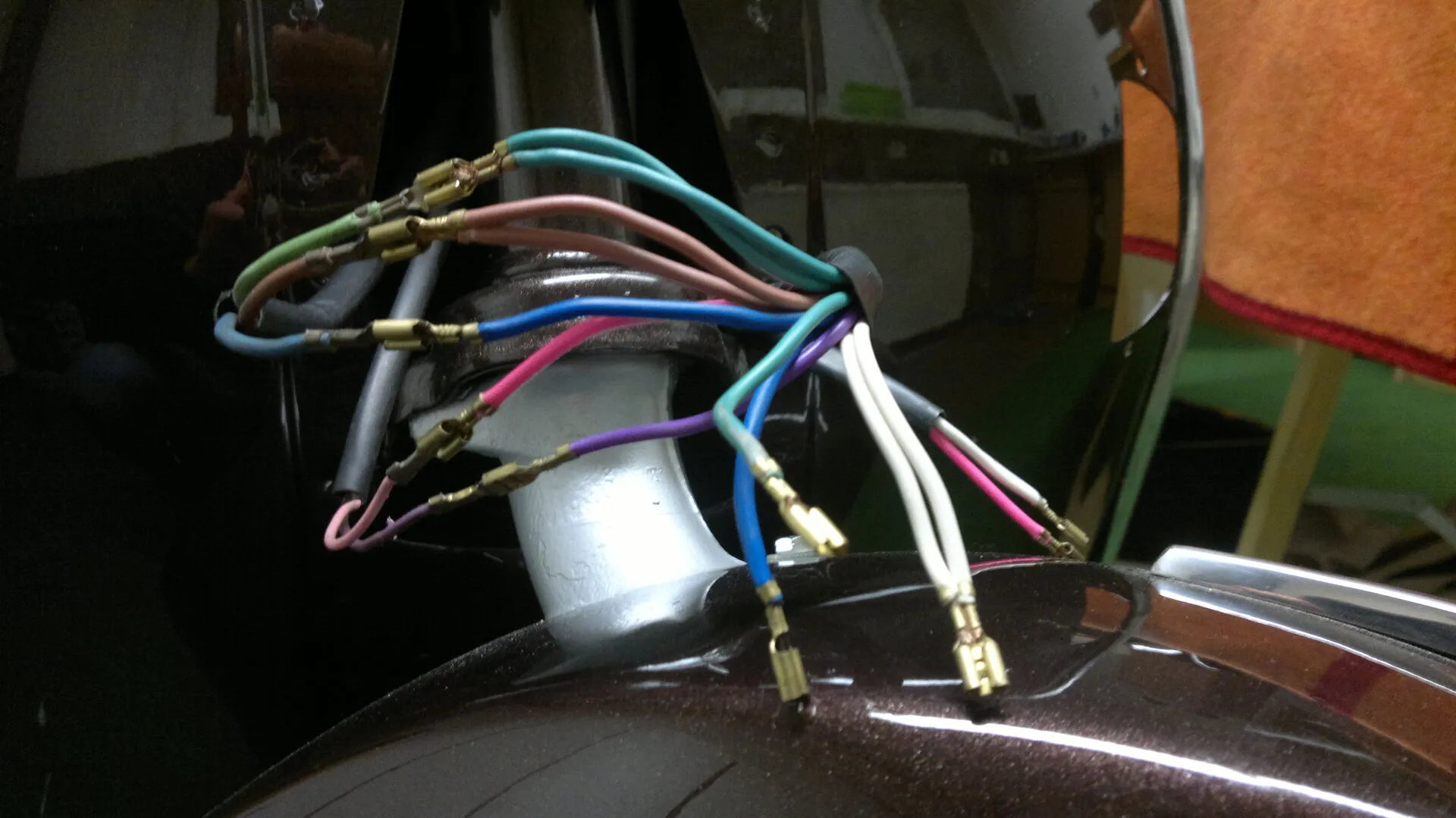

Moin Moin,
ich habe beide blauen Kabel zusammengeklemmt. Alle weiteren übrigen Kabel habe ich nicht genutzt da dann alle funktionierte.
Überflüssige Kabel hinter der Kaskade gut abisolieren da es sonst hupt wenn man lenkt

Hab ein Problem mit der Elektrik. Das ist mein erstes Projekt. Vespa zerlegt, lackiert, wieder zusammengebaut. Nun kurz vor dem Ende habe ich ein Prob mit dem Kabelbaum.

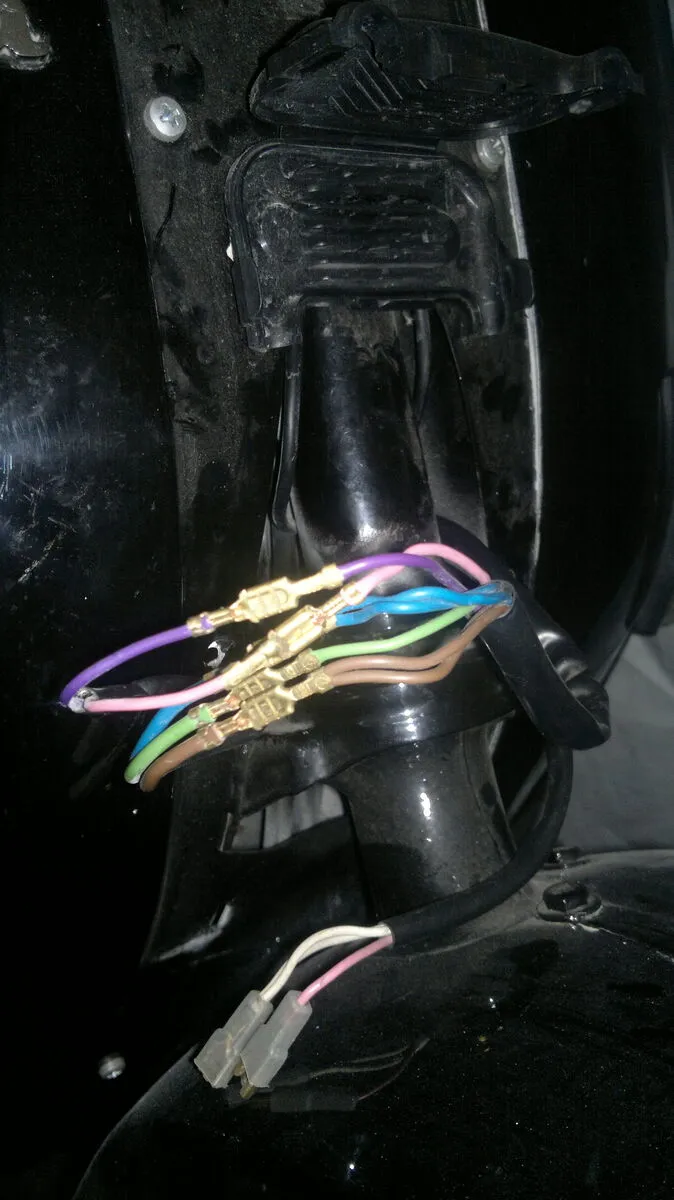

Seht selbst auf den angehängten Bildern. Das erste Bild ist der neue Kabelbaum wo ich jetzt ein paar Kabel über habe. Das zweite Bild stammt von einer P 80 X Bj. 1983.
Was zum Teufel mache ich jetzt mit den überschüssigen Kabeln? Wofür ist das doppelt weiße?
Desweiteren ist mir aufgefallen das an dem 83er Kabelbaum blau doppelt ist aber dafür grün nur einfach. Beim neuen Kabelbaum aber blau einfach ist und dafür grün doppelt und einen grünen einfach extra.
Würd mich sehr freuen wenn jemand eine Erklärung oder Tipps für mich hat.
