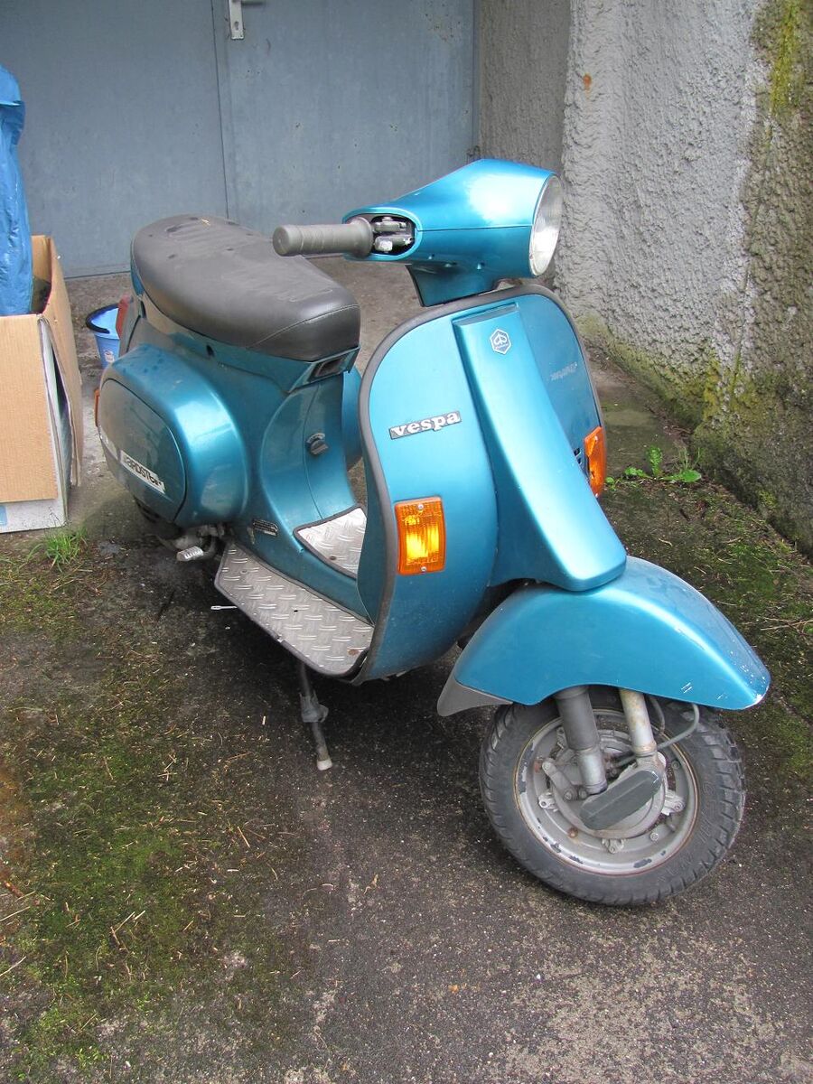

  • Was ist Sie Wert? Vespa PK 50XL2 Bj.91 ~10.000km V5X 3T
    • Momke
    • May 14, 2013 at 21:02
    Da die Vespa nicht mir gehört, sondern einem Kumpel, sie aber in meiner Werkstatt steht und er im Ausland wohnt und sich dort nun ne Special gekauft hat, versuche ich einen möglichst Objektiven Marktpreis für ihn zu ermitteln. Da ich keine Lust habe, mich mit den neuen Vespen auseinanderzusetzen und der ganze EbayVespaEisdielenjetztistSommer Hype auf den Sack geht, habe ich mich gefreut, das es hier eine extra Sparte gibt, die sich diesem Thema annimmt.
    Ich würde sie aus dem Bauch heraus so zwischen 500 und 800€ einschätzen, mir persönlich wären Deine gebotenen 100€ zu Schade für das DIng, da würde ich mir n Fahrrad für kaufen...

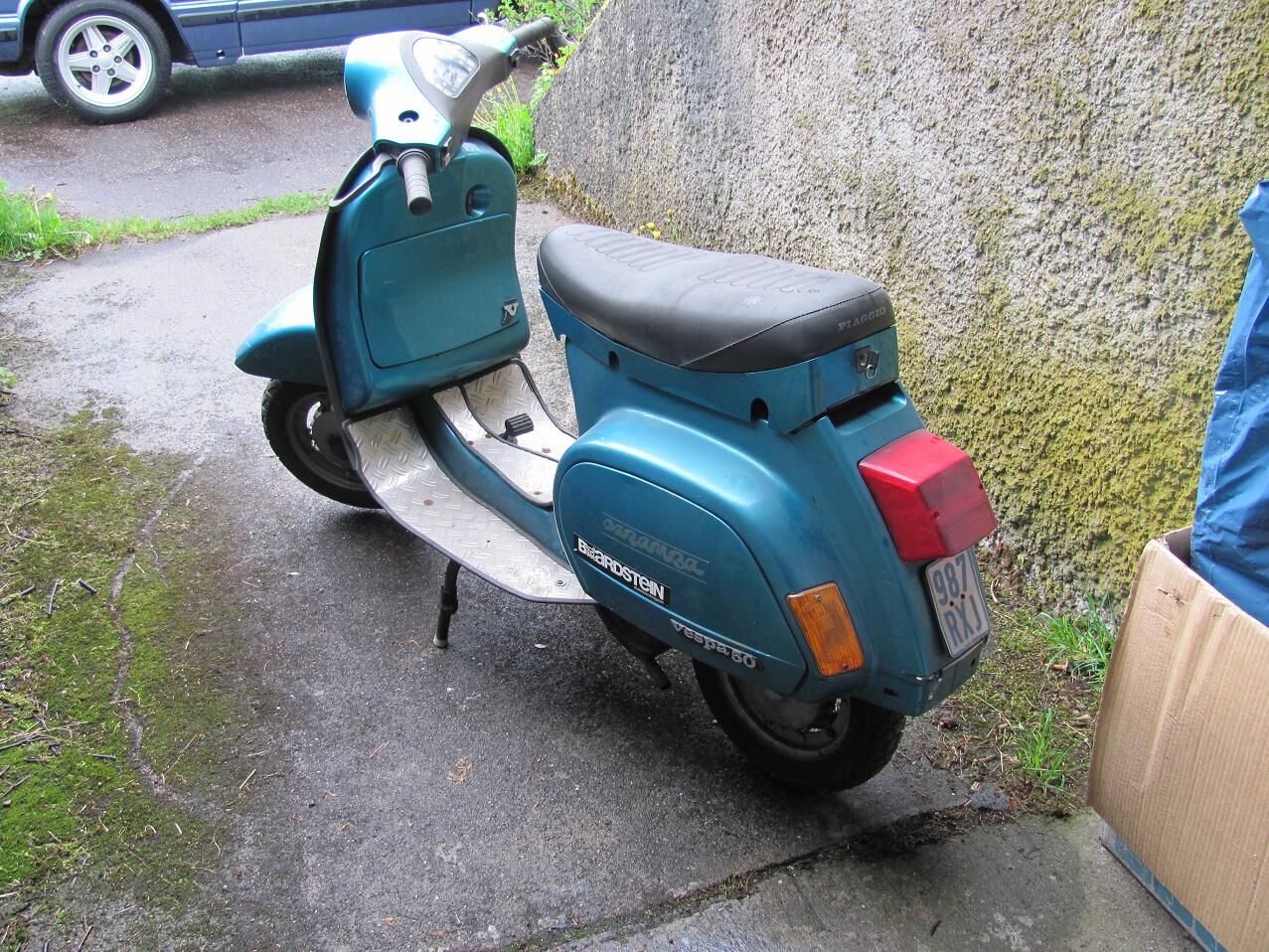

  • Moin Moin ich und meine neue kleine Italienerin
    • Momke
    • August 7, 2012 at 12:36
    vwmkiii:
    hedgebang : Danke, ich meinte nicht nur das Gelecke, sondern auch das sie nicht immer nach spätestens 1000 metern Vollgas liegen bleibt!?! Schwimmernadel ist mit Dichtsatz und neuem Kondensator bestellt.

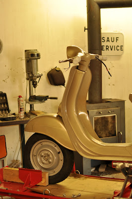

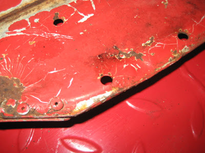

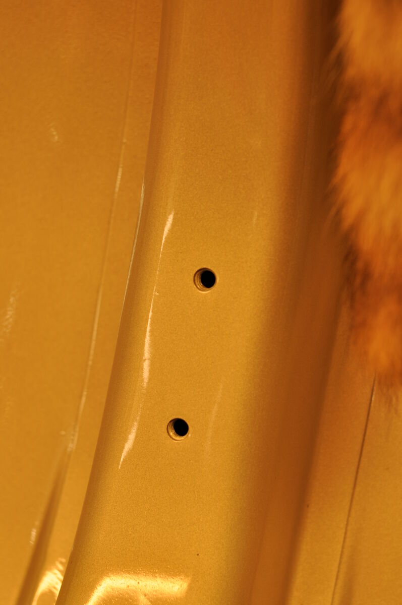

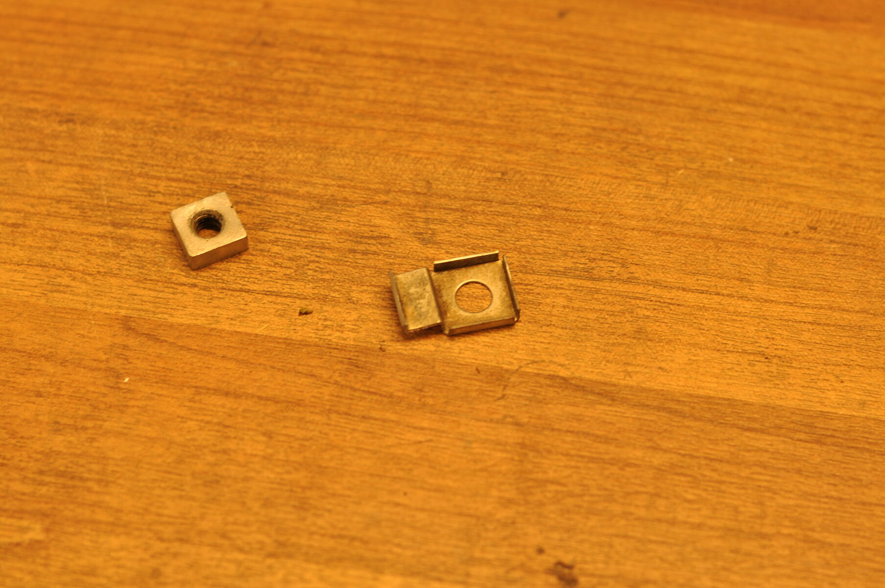

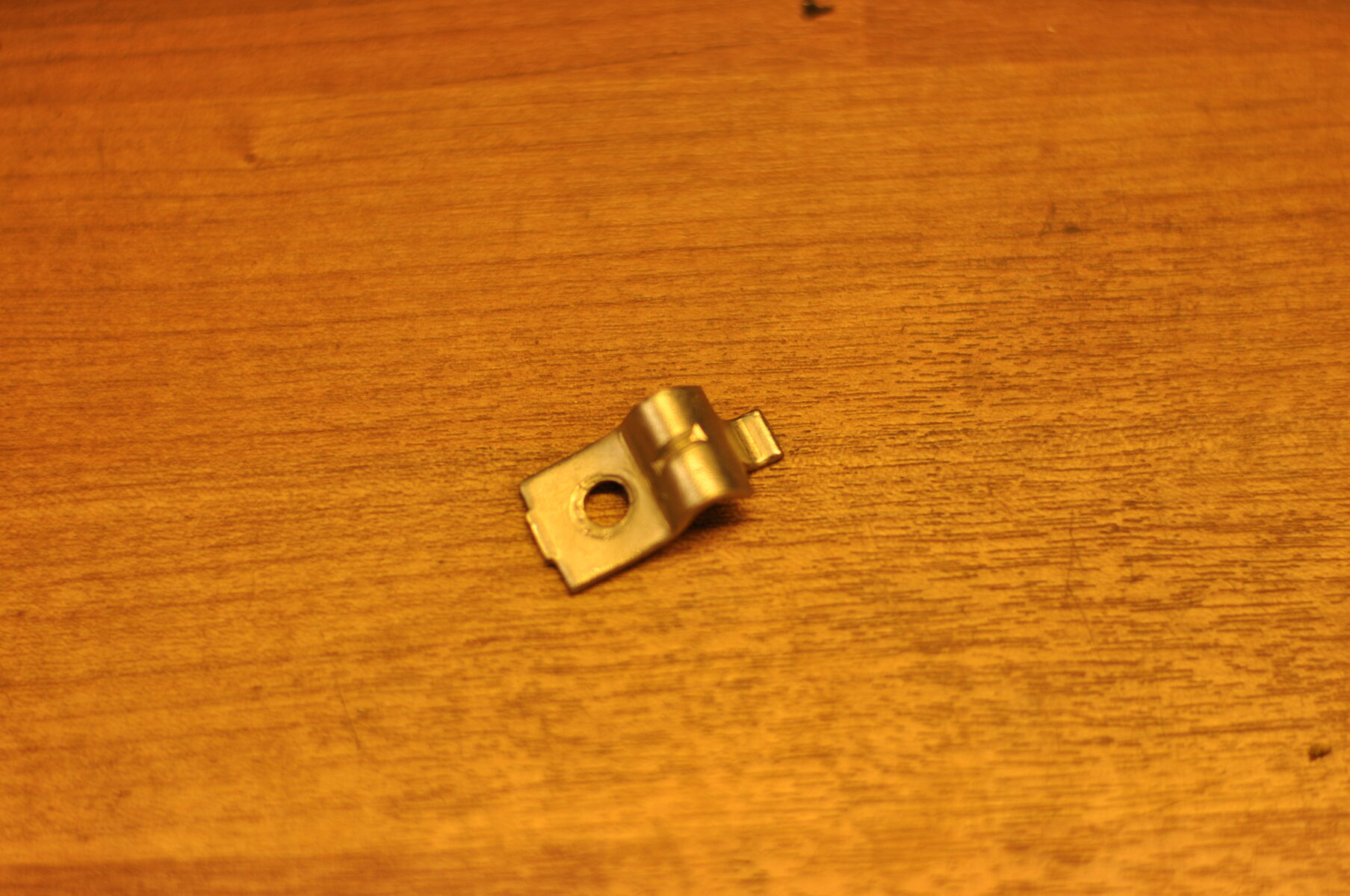

    Zitat von pkracer
    Bild 1/2: Ich tippe mal, dass das ein Teil der Befestigung für den Scheinwerfer ist.
    Bild 3: Wurde eigentlich bei so ziemlich jeder Vespa verbaut, bei der das Bremspedal durchs Trittbrett verläuft: Klick
    Bild 4: Wenn kein Halter montiert ist, kommen keine Schrauben in die Löcher, sondern Blindstopfen: Klick
    Danke pkracer, Tip zu Bild 4 hat mich weiter gebracht. Teil zu Bild 3 pasSt leider erst ab Bj. 66.

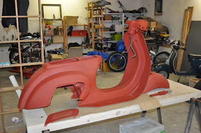

    • Momke
    • August 1, 2012 at 12:48

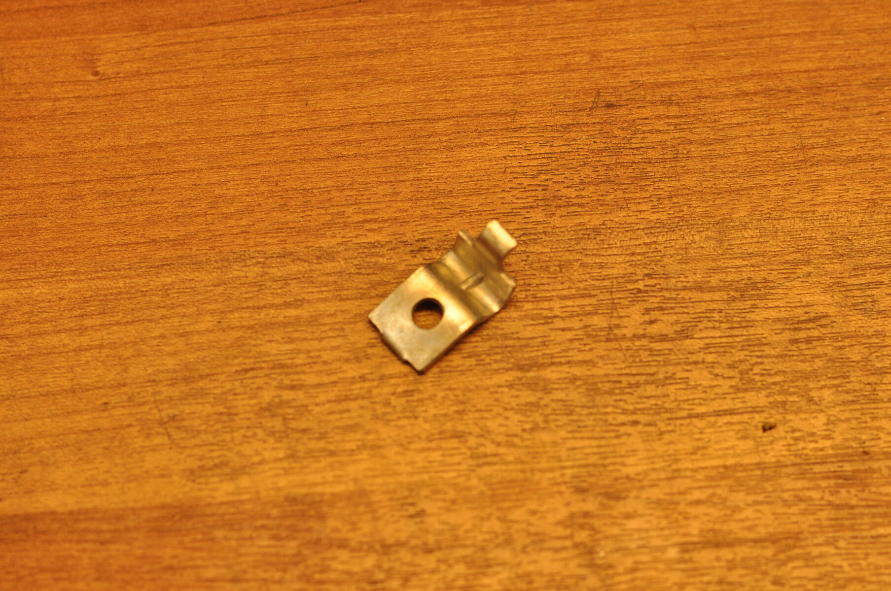

    So ein paar Fragen zu Details hab ich dann mal:
    Bild 1&2: Was für ein Teil ist das und wo gehört das hin?
    Bild 3: Ich brauche das Halteblech für die 4-Kant Mutter vom Bremsankerpedal. Wurde so nur bei der 1° verbaut.
    Wer will so eins loswerden oder weiß wo ichs bekomme? SIP hats nicht im Angebot.
    Bild 4: Welche Schrauben, Dimension und Kopfart, kommen in die Löcher vom Reserveradhalter, wenn man KEINEN verbauen möchte? Hätte da einer ein Bild für mich netterweise?

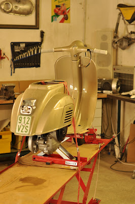

    • Momke
    • July 27, 2012 at 01:35
    Weiter gings:
    Manchmal braucht man mehr Abstand zu den Dingen als was die Werkstatt an Platz hergibt um zu erkennen, das etwas schöner geworden ist, als es sich der Verstand je hätte vorstellen können.
    Ich war lange lange nicht mehr so glücklich.
    Die komplette Nachbarschaft hat auch vorbeigeschaut.
    Im Link gibts die Bilder noch in größer, wenn Interesse besteht.

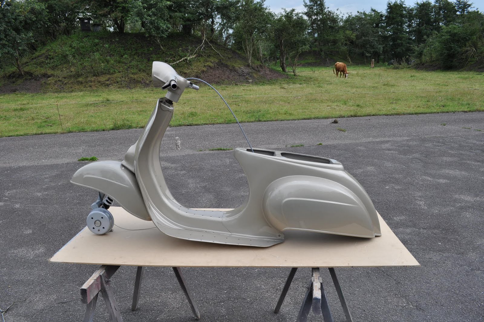

    • Momke
    • August 24, 2011 at 13:10
    In der Nähe von Flensburg ist das ganze.
    • Momke
    • August 24, 2011 at 12:22
    [Blockierte Grafik: http://4.bp.blogspot.com/-KzZ7E8U5RHA/TlTIywKOEpI/AAAAAAAAAcM/ALRIFHIJ8uk/s1600/DSC_0721.JPG]
    [Blockierte Grafik: http://4.bp.blogspot.com/-VJxyBdqCYog/TlTI32tG-0I/AAAAAAAAAcQ/wnRH5RFz9rg/s1600/DSC_0728.JPG] [Blockierte Grafik: http://3.bp.blogspot.com/--dEsvM1rmA4/TlTI4YQusPI/AAAAAAAAAcU/sLyHx5-YKVk/s1600/DSC_0722.JPG]
    [Blockierte Grafik: http://2.bp.blogspot.com/-kPPYrxcRJRY/TlTI48Y9FjI/AAAAAAAAAcY/nAdcagOswz0/s1600/DSC_0723.JPG] [Blockierte Grafik: http://3.bp.blogspot.com/-Yyxe2wHlu_M/TlTI5azajOI/AAAAAAAAAcc/EbWOBD1hX7M/s1600/DSC_0725.JPG] [Blockierte Grafik: http://1.bp.blogspot.com/-yi_QPO9PLE8/TlTI5idgFtI/AAAAAAAAAcg/Buj4p6CW-8c/s1600/DSC_0726.JPG]
    [Blockierte Grafik: http://3.bp.blogspot.com/-k6eOm72pQvE/TlTI6aaa_KI/AAAAAAAAAck/9uFuqUDIldo/s1600/DSC_0727.JPG]

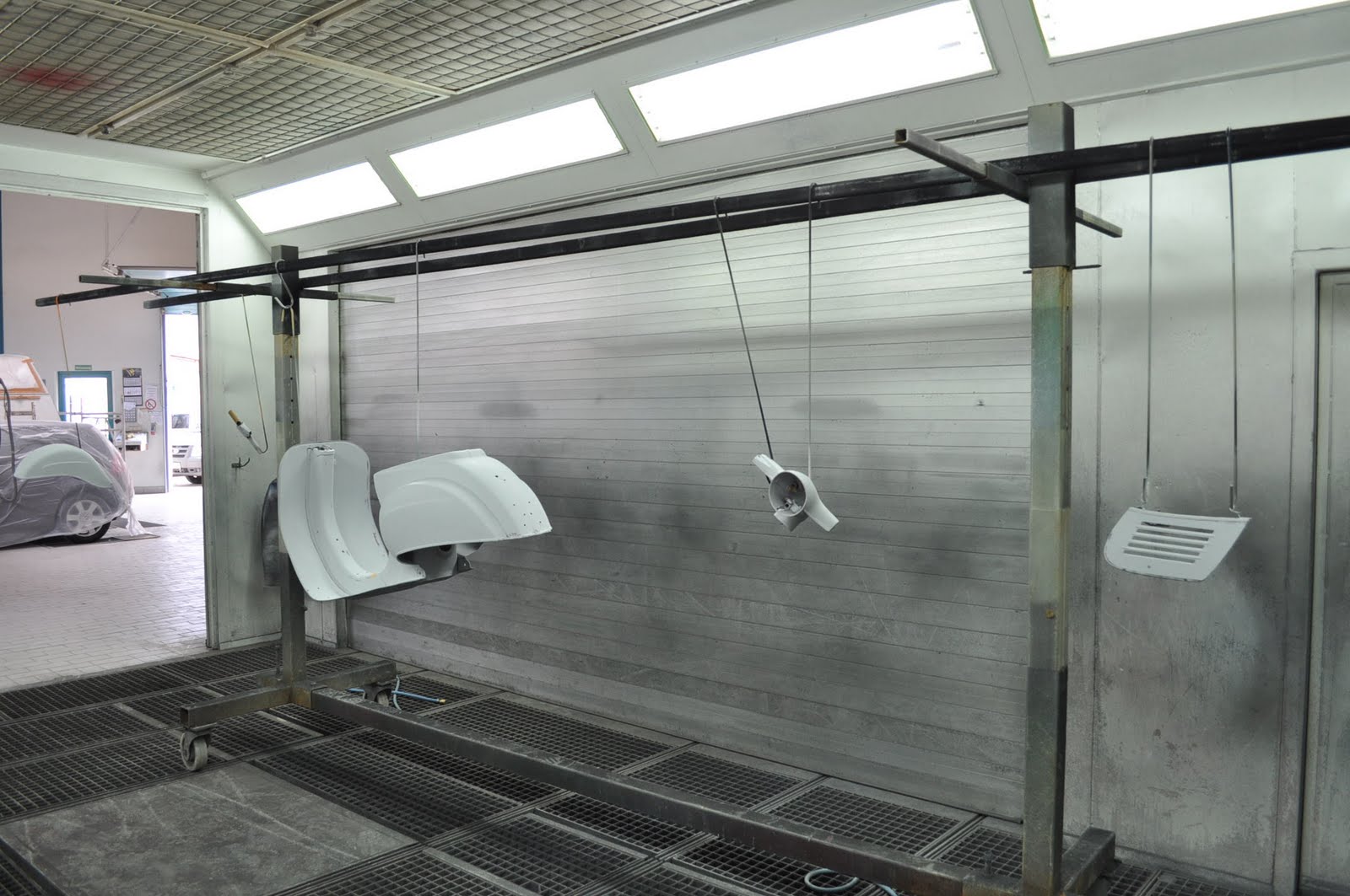

    So Endlack ist drauf, müssen noch ein paar sachen ausgeschlifen/wegpoliert werden. Ist jetzt nur für die Bilder mal lose zusammengesteckt.
    Gas und Schaltrohr gingen ohne nacharbeiten, dank der hochpräzisen italienischen Präzisionsfertigung, sauber rein.
    Muss nur an der Lenkeraufnahme mal den Dremel mit Drahtbürste reinhalten, der sitzt ziemlich stramm.

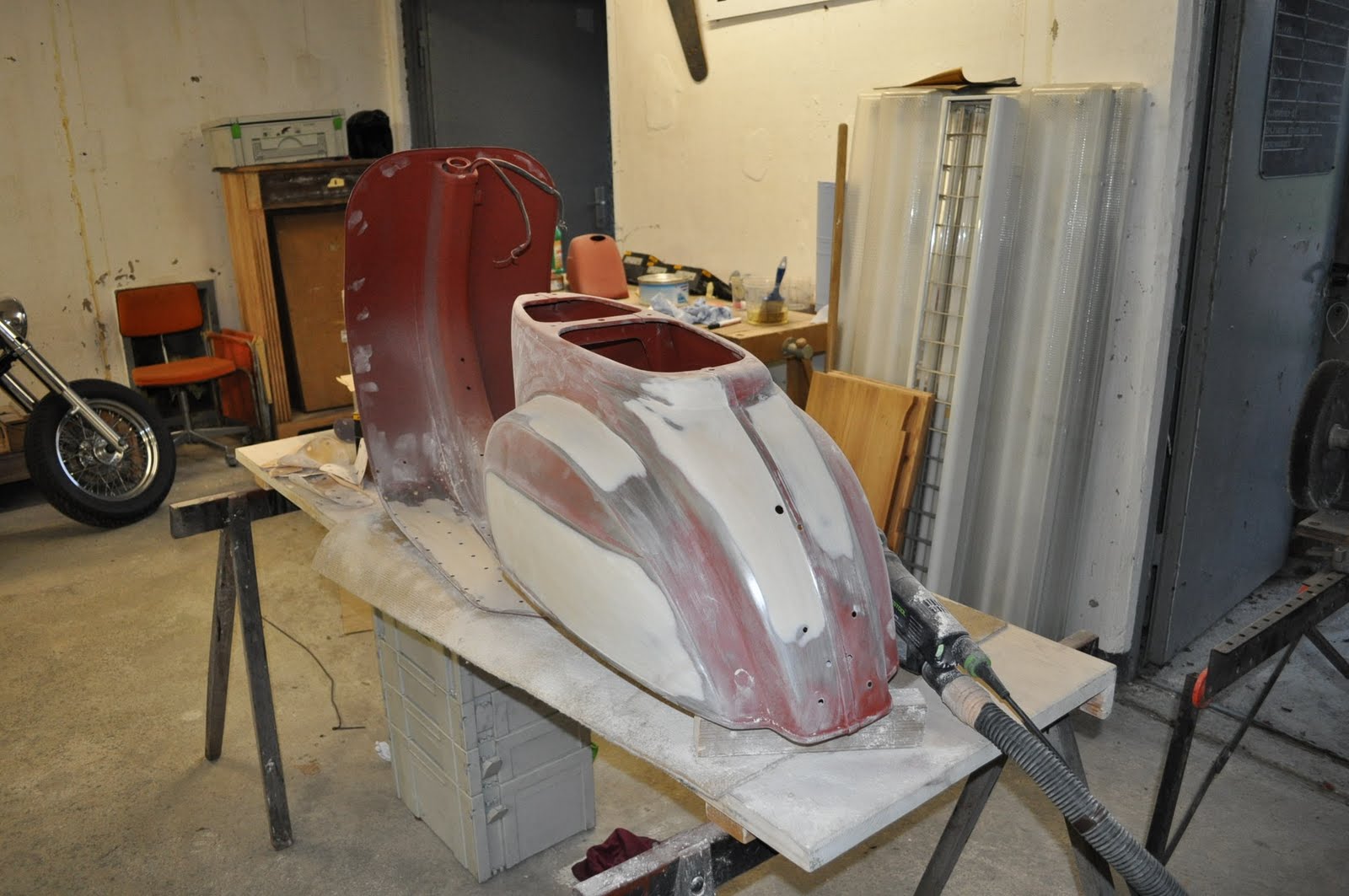

    • Momke
    • August 9, 2011 at 08:12

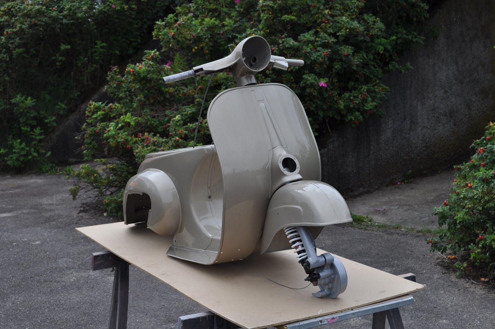

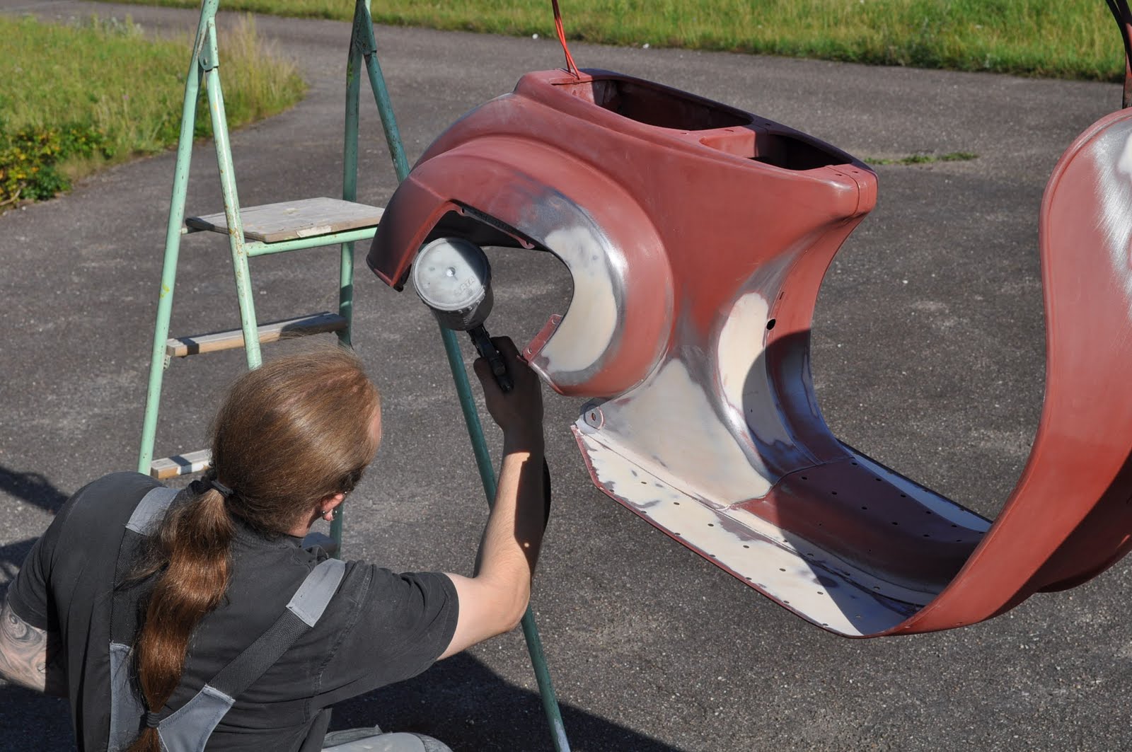

    Soooo, die Lackiervorbereitungen haben begonnen! Hier mal zwischenstandsbilder->
    [Blockierte Grafik: http://2.bp.blogspot.com/-5-YY0yGZzwk/TjcgP-RaUgI/AAAAAAAAAas/_05Jnc6NyJg/s1600/DSC_0638.JPG] [Blockierte Grafik: http://4.bp.blogspot.com/-2gjPtBafDcY/TjcgSbAPnGI/AAAAAAAAAaw/WEAP-VtaW9I/s1600/DSC_0639.JPG]
    Mittlerweile sind sie schon weiter fortgeschritten als auf den Bildern zu sehen. Es muss nur noch das Schutzblech gespachtelt werden, alles einmal fein angeschliffen und gefüllert werden, dann ein paar Tage den Füller sacken lassen, Testschwarz aufbringen, alles mit dem Handpad anschleifen und gucken das keine Unebenheiten mehr vorhanden sind, dann Grundierung und Endlack aufbringen. So in den nächsten 2 Wochen sollte das Werk vollbracht sein...
    chup4: Danke für den Hinweis, aber erstmal wieder zusammen haben und sehen das meine Frau das Ding auch benutzt......

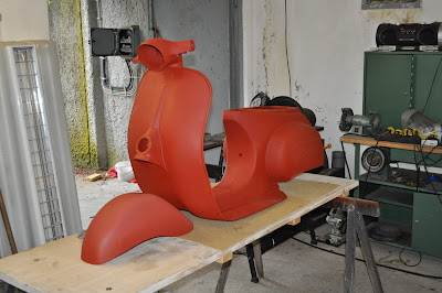

    • Momke
    • July 23, 2011 at 11:18

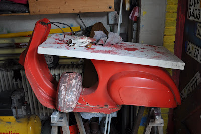

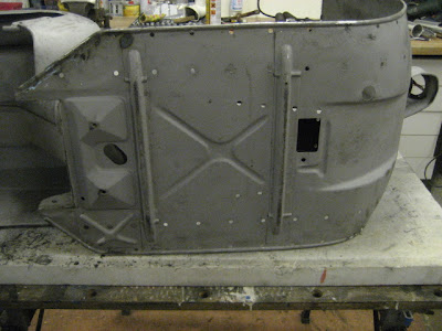

    So wieder ein paar Kleinigkeiten an der Vespa geschafft. Das ganze wurde ein wenig verzögert, da ich mit meiner Werkstatt wieder umziehen musste, da das Gebäude durch die Baupolizei geschlossen wurde. Letzte Werkstatt war September 2010 Einzug, Sep. & Okt. habe ich schon komplett benötigt um den Müll weg zu bringen, Strom zu verlegen, die Fenster zu reparieren, ein Waschbecken einzubauen, Werkbänke & Regale aufzustellen etc. pp....bis man da arbeiten konnte. Das heißt die alte Werkstatt habe ich nun von November bis Juni effektiv genutzt um mir jetzt wieder ne neue zu suchen. In der neuen muss nun wieder Strom verlegt werden etc. Bin dementsprechend ein wenig unmotiviert arbeit in die Wekstatt zu investieren, da ich nur noch 2 Semester habe und dann noch nicht weiß wo die Reise hingeht?!
    So genug unwichtiger Kram, hier mal die Updates:
    [Blockierte Grafik: http://2.bp.blogspot.com/-Jal-yVxwaGg/TiaODXhQqoI/AAAAAAAAAU8/_eqLj-DL5S4/s400/DSC_0122.JPG]
    [Blockierte Grafik: http://3.bp.blogspot.com/-gP5fW2oxLX8/TiaOFqnWNBI/AAAAAAAAAVA/kS7eOm1q1T8/s400/DSC_0185.JPG]
    [Blockierte Grafik: http://3.bp.blogspot.com/-C1nBG5EEySo/TiaOBtnPq8I/AAAAAAAAAU4/g2ttdaaihqU/s400/DSC_0187.JPG]
    Das ist noch in der Werkstatt bei meinen Eltern. Den Rahmen ordentlich mit Verdünnung eingeweicht (In Garten gestellt, Verdünnung in die Lackierpistole und alle 20 Minuten übergenebelt).
    und die Kunstharzlackschichten mit Spachtel, Drahtbürste und Lappen runtergeholt. Hat den Vorteil das das Strahlen weniger kostet, beim Strahlen weniger Hitze auf das Blech einwirkt und kürzer gestrahlt werden kann.
    [Blockierte Grafik: http://3.bp.blogspot.com/-axnj0Fdd_8s/TiaO9QR4t4I/AAAAAAAAAVE/KHeriOC1XPM/s400/IMG_00391.JPG]
    [Blockierte Grafik: http://2.bp.blogspot.com/-iuk5xnTQu6I/TiaO903ESVI/AAAAAAAAAVI/yq0P0EYJTyQ/s400/1.JPG]
    Nach dem Sandstrahlen, in meiner Werkstatt. Danach ging sie zu einem Kumpel von mir, der Karosseriebauer ist. Der hat 3 Stunden geschweißt und entbeult.
    Hier mal ein paar Details vom Rahmen:
    [Blockierte Grafik: http://1.bp.blogspot.com/-KQBKp44iiGQ/TiaP--MgS9I/AAAAAAAAAVQ/iuaxt-44Jr4/s400/IMG_0036.JPG]
    [Blockierte Grafik: http://3.bp.blogspot.com/-FkIwzbLwTJU/TiaQJR98MpI/AAAAAAAAAVU/9ti2MVxi87g/s400/IMG_0040.JPG]
    [Blockierte Grafik: http://2.bp.blogspot.com/-h03B-ycn6Ic/TiaQKNuJQDI/AAAAAAAAAVY/nlZQiefGBJA/s400/IMG_0037.JPG]
    [Blockierte Grafik: http://3.bp.blogspot.com/-25GoqSgP8AM/TiaQK3bjrCI/AAAAAAAAAVc/zXAhbQv1PH4/s400/IMG_0039.JPG]
    [Blockierte Grafik: http://3.bp.blogspot.com/-zhuQaS8qtz0/TiaQxfvEqZI/AAAAAAAAAVg/i8gSKDfoF34/s400/IMG_0105.JPG]
    [Blockierte Grafik: http://2.bp.blogspot.com/-zzGM3UoGqiA/TiaQyApdlXI/AAAAAAAAAVk/v7_8VLH0qHs/s400/IMG_0104.JPG]
    Hab leider keine Bilder zwischen Strahlen und Rahmeninstandsetzung gemacht.
    Sah nach dem Strahlen aber alles viel besser aus als gedacht.
    Jetzt wurde sie ein 2tes mal gestraht und dann gleich vom Sandstrahler in der Kabine mit Shock-Primer gespritzt,
    damit gar nicht erst feuchte Luft an das Blech dringen kann.
    [Blockierte Grafik: http://4.bp.blogspot.com/-Ad9Oh4YejqI/TinbQG8zOfI/AAAAAAAAAYE/Do3lxgq8_C8/s400/DSC_0537.JPG]
    [Blockierte Grafik: http://4.bp.blogspot.com/-O1LXRUVlpGA/TinbSC75kQI/AAAAAAAAAYI/qzrGqkNvuTo/s400/DSC_0534.JPG]
    [Blockierte Grafik: http://2.bp.blogspot.com/-qV5FA0_mkSE/TinbT-n9V8I/AAAAAAAAAYM/5nyZg8G3Bxs/s400/DSC_0536.JPG]
    So ab Montag fängt ein Kumpel von mir, der Lacker ist, an mit den Vorarbeiten.
    Die letzten Bilder sind in der neuen Werkstatt entstanden :P

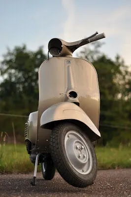

    • Momke
    • April 25, 2011 at 15:51
    Moin liebe Leute
    Nach ewigkeiten mal hier ein Nachtrag. Fahre mittlerweile in Flensburg im Alltag eine V50 Special mit Primavera Motor, die ich eigentlich für meine Frau gekauft habe zum üben bevor sie mit der 1.Serie fährt, die hat ihr allerdings zuviel Leistung und somit kriegt sie Angst auf der Kiste. Bei mir läuft sie jetzt seit Aug.2010 sehr zuverlässig im Alltag 7Tage die Woche(ausser im Winter, da ist sie mir zu schade).
    Das Projekt mit der Erstserie ist nach dem zerlegen zum einschlafen gekommen nachdem ich mir einen jahrelangen Traum erfüllt habe und eine 1955er Triumph Speed Twin STarrahmen Projekt gekauft hab. :) Meine Frau hat mich allerdings die ganze Zeit genervt wann ich die Vespa fertig mache damit sie damit fahren kann? Iwann habe ich ihr angeboten sie mir für die 200€ abzukaufen und die Restaurierung zu zahlen und ich die Arbeiten erledige. Bei mir ist derweil keine Kohle über da ich alles in der Triumph versenke. Immer wenn meine Frau jetzt Kohle überhat kauft sie was für ihre Vespe und ich mach dann wenn Zeit ist was dran. Das ist allerdings nicht so häufig da wir beide derzeit nicht berufstätig sind sondern ich meinen staatl. geprüften Techniker mache und meine Freundin ihr Abitur nachmacht.
    So über den WInter hab ich jetzt folgende sachen gemacht: Motor komplett zerlegt, Gehäuse Strahlen lassen, neu gelagert und gedichtet sowie neue Kupplungsscheiben,Schaltklaue (2armig) Getriebeausgangswelle, Unterbrecherkontakte verbaut und den Vergaser zerlegt Ultraschallen lassen und neu gedichtet. Neuen Auspuff verbaut. Kickstarter und Zündungsabdeckung hochglanz poliert.
    [Blockierte Grafik: http://2.bp.blogspot.com/-hiLPPXW8_QY/TbRndKjn3pI/AAAAAAAAAGs/oTgs36dElMQ/s1600/DSC_0058.JPG] [Blockierte Grafik: http://4.bp.blogspot.com/-zXZHBgsJQHc/TbRnraNvZTI/AAAAAAAAAG0/mzLJwvQiJv4/s1600/DSC_0060.JPG]
    Dann sind die Kleinteile alle schon gestrahlt worden und von nem Kumpel in Silber lackiert worden. Habe dann alles mit neuen Lagern, O-Ringen etc wieder zusammengebaut.
    [Blockierte Grafik: http://2.bp.blogspot.com/-z6y12k0R46w/TbRm0i4soVI/AAAAAAAAAGk/oJLN6NvTfGk/s1600/197063_1306549601714_1769785068_529553_2421223_n.jpg]
    Also neu sind: Radlager, Bremsbeläge, alle Züge, Schwingenlager, Stoßdämpfer,Reifen, Schläuche & Lenkkopflager
    [Blockierte Grafik: http://3.bp.blogspot.com/-JeCF1xGm6JA/TbRnD31mLzI/AAAAAAAAAGo/o_SxRaRF8Fo/s1600/DSC_0062.JPG]
    Der Motor hat jetzt auch seinen ersten Testlauf hinter sich:
    Fehlen noch ein paar Schrauben und ein haufen Schrauben werde ich nochmal zum Glanzverzinken geben.
    Derzeit bearbeite ich den Rahmen, Bilder folgen.
    In 3 Wochen ist meine Frau mit den Prfungen durch und denn will ich langsam mal fertig werden mit der Vespe, damit wir zusammen fahren können.
    Tante Edith sagt, das das ein echter 1.serien Motor ist, hab allerdings nicht nachgemessen ob der Zylinder abgedreht wurde oder das Gehäuse gespindelt?
