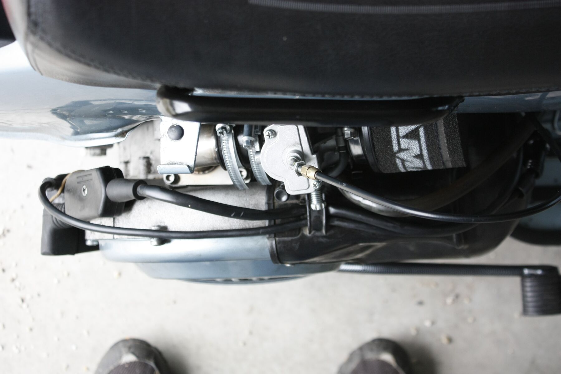

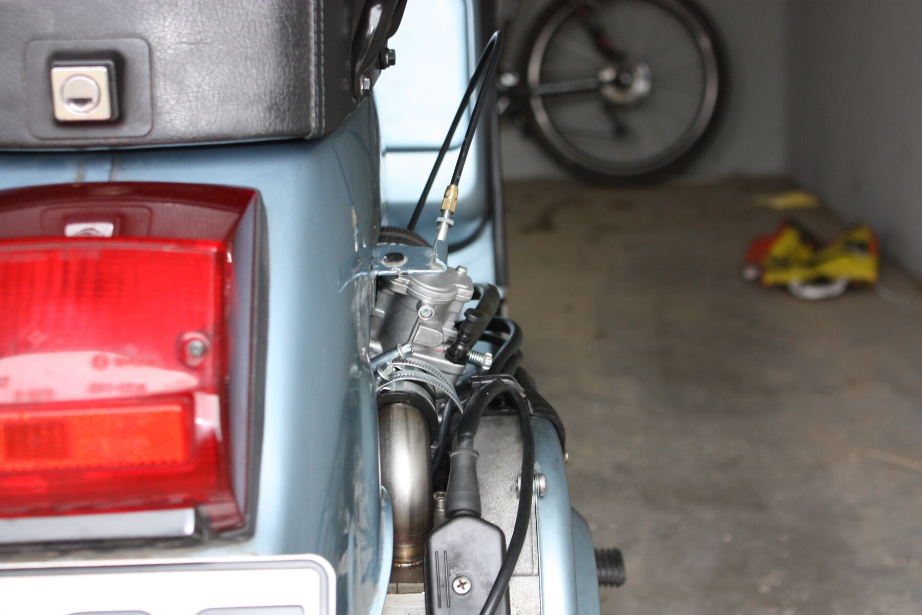

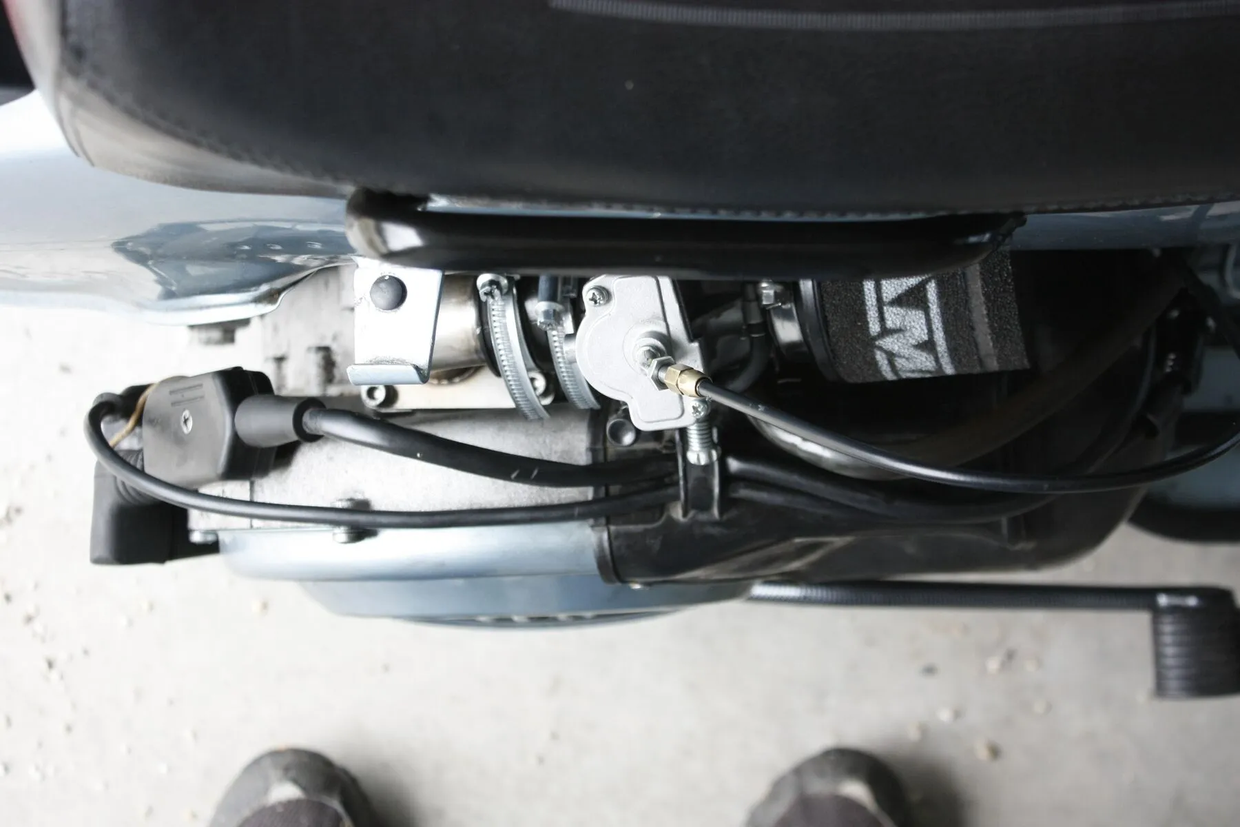

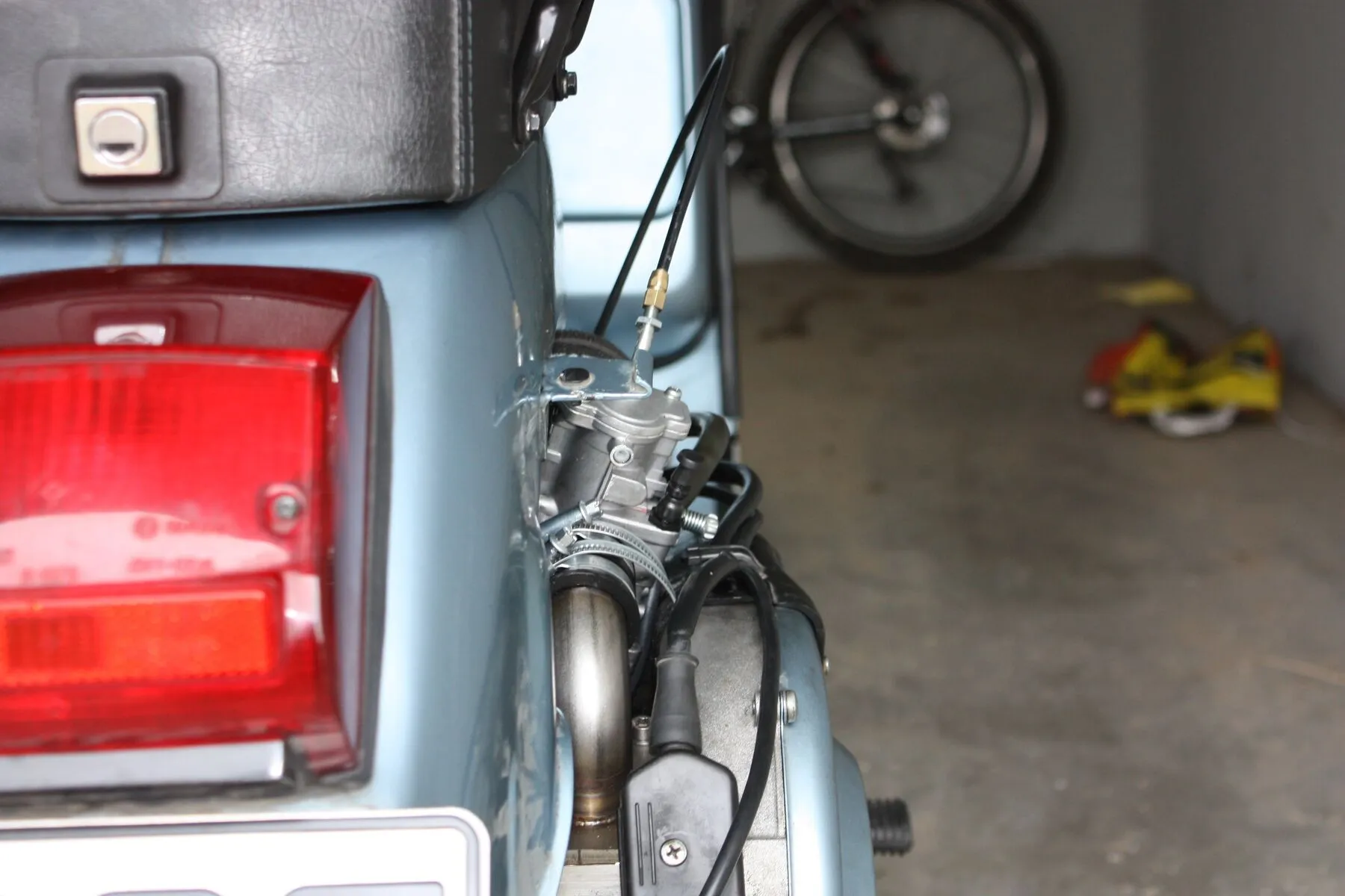

  • Vergaser Mikuni TMX30
    • Roxy55
    • August 6, 2010 at 13:56
    also bei mir steht der Vergaser auch ziemlich schräg....ich hab ja das Problem mit dem Absaufen und dass das Gas nicht gleich auf Standgas zurückgeht. Auf was hat die Schräglage des Gasers einen Einfluss? Beim Fahren hab ich ja keine Probleme, nur wenn ich ihn Abstelle säuft er anschließend ab. Wenn ich jetzt einen Seitenständer verwende, würde der Gaser ja im Stand gerade stehen oder sehe ich das falsch??
    • Roxy55
    • August 5, 2010 at 17:21
    Gaser steht schon relativ schräg....Bild werd ich morgen machen, weil ich meine Kamera nicht da habe.
    Mal eine blöde Frage:
    Nehmen wir mal an, es liegt an der Schräglage des Vergaser. Was passiert, wenn ich einen Seitenständer ranbaue? Dann würde er im jetzigen zustand gerade stehen und wenn ich den Vergaser nach dem Hauptständer ausrichte, funzt er mit dem Seitenständer nicht mehr oder wie??? :-4

    So DANKE erstmal für deinen Tip.
    Ich hatte noch nie einen Roller und den besitze ich jetzt seit ca. 2-3 Wochen und deswegen sind halt die ersten Fragen etwas blöd.
    Es ist doch bereits eine 128er Düse drin. Die ist doch schon größer als die Original oder? Muss das noch eine größere rein? Muss die Zündung zwingend eingestellt werden? Er läuft eigentlich so sehr sauber und ruhig...?
  • Rennauspuff ist drauf: Erster Klemmer nach 500m.
    • Roxy55
    • July 17, 2010 at 14:31
    was soll ich sonst noch beschreiben? Sonst ist momentan noch alles original.....
    Also ich glaub nicht, dass mir deine ... Kommentare wirklich weiterhelfen.....
