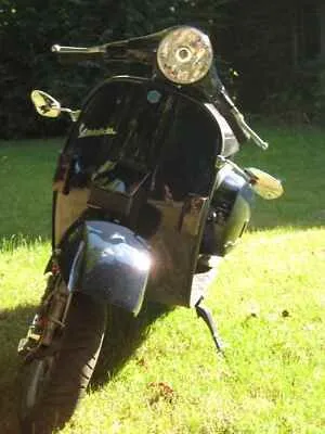

    Nach langem Suchen habe ich nun endlich meine PX ergattert. Danke Pornstar für gute Beratung bei der Suche.
    Diese ist es nun geworden:
    Setup:
    210er Malossi
    LHW
    30er Dello auf Malossimembran
    Dello Benzinpumpe
    Sip Performance
    Vespatronic
    kurzer 4ter
    CNC Kupplung
    Bitubos v u h
    Breitreifen v u h
    Dropbar Lenker
    usw
    Habe den Ofen defekt und ohne TÜV gekauft. Vespatronic verbaut ( Danke Vespa-Chirurg für deine prompte Vorort-Hilfe ) dann mit sehr viel Glück durch den TÜV bekommen (Benzinleck und defekte Blinker) und stosse nun auf die ersten schwereren Probleme.
    Die Reuse springt mit Choke blendend an, fängt aber sehr schnell an sich zu räuspern und verlangt nach spätestens 100m das reinschieben des Chokes. Bis ca 1/4 Gas ist sie nen bissl zickig und ab da geht sie dann nach vorne. 1ster, 2ter und 3ter sehr schick und im 4ten will sie dann nicht in den Reso. Niedertouriges Fahren quittiert sie gleich mit rumgezicke und nen bissl rumgespotze. Also am liebsten mag sie Drehzahlen von ca 4000+.
    Zur Bedüsung des Gasers kann ich Freitag mehr sagen, Zündung ist auf ca 23/17 vor OT wird aber Freitag noch genau geblitzt.
    Das Bezinleck was bei TÜV vorhanden war ist nahezu weg. Hin und wieder drückt sie mir über den Überlaufschlauch nen bissl Sprit raus.
    - Jemand Ideen gegen die Zickigkeit?
    - Warum ist sie manchmal Inkontinent?
    - Muss man nach Vespatronic Einbau neu abdüsen?
