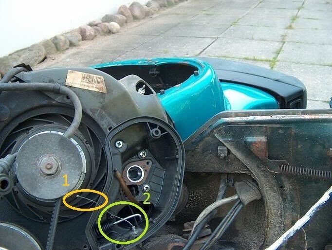

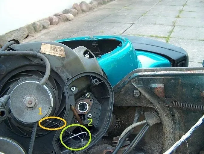

    danke für die antworten
    das mit dem starterzug ist es nicht, die schließt vollkommen richtig, habe ich ausprobiert, habe sogar den starterzug ausgehängt und nach oben gedrückt um zu schließen.
    Mein gaszug kann sich nicht "gelängt "haben, da es kein Seil ist, sondern eineine kleine gebogene stange.
    und die HD ist auch fest angezogen.
    hmm ich bin mit meinem latein echt am ende... ich versteh einfach nicht wo der fehler ist, bzw das problem.
    danke für die antwort !
    ich bin mir jedoch zu 100 % sicher, dass das die standgasschraube ist, denn ich kenne die funktion ebenfalls.
    die standgasscharaube ist mit einer feder verbaut, und ich kann sie nur soweit zudrehen, bis die feder zusammengedrückt ist. ich könnte evtl die feder ausbauen und dann noch weiter zudrehen, aber ich verstehe nicht warum hat es dann davor funktioniert!?
    Danke für die Nachricht.
    Jedoch haben wir uns nicht ganz verstanden. Ich wollte nur noch verdeutlichen, dass wenn ich die leerlaufschraube komplett reindrehe, die Drehzahl nicht hochgeht, sondern die Vespa trotzdem aus geht. Und das ist mein Problem. D. H. Dass sie gar nicht im standgas läuft !?!?!?
