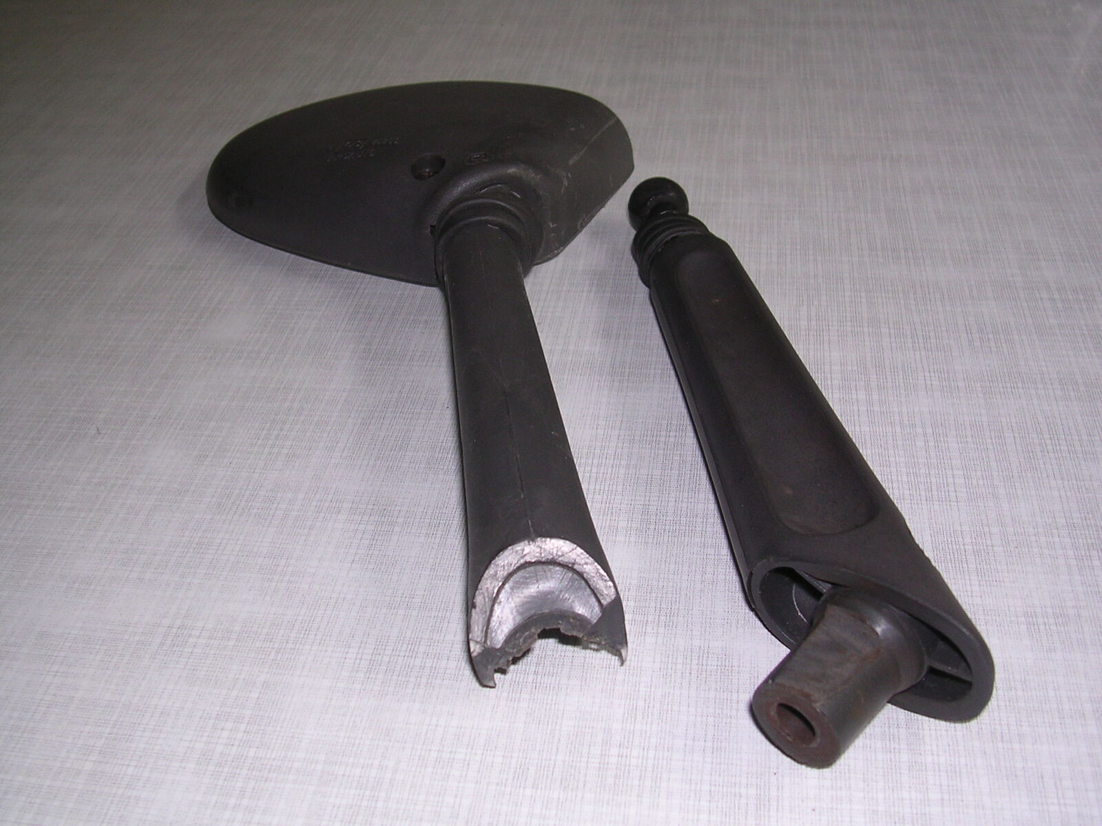

    Habe mir zwischenzeitlich selbst geholfen. Beim Bauhof eine 15mm breite u. 2mm dicke Aluleiste gekauft (1,60 €). Dann an einer noch vorhandenen Befestigung Maß genommen, die 3 Arme gebogen, gebohrt u. mit Popnieten an der oberen runden Scheibe befestigt (diese habe ich von einer kleineren Befestigung genommen , vorher die 3 Arme abgetrennt). Mit Rostschutzfarbe gesprüht; passt wackelt u. hat Luft !
    Gruß, Cornelius
