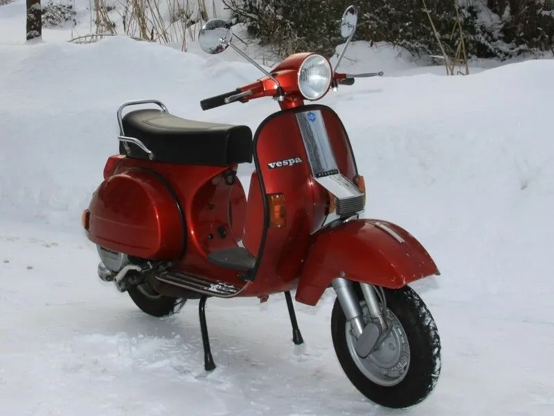

    Hallo nochmal an alle,
    das Problem ist jetzt ein "Anderes"!!
    Es sind eigentlich zwei:
    Bei zehn Startversuchen innerhalb eines Tages ist ca. 3 mal folgendes passiert:
    Der Anlassermotor drehte sich nach erfolgreichem Start weiter!!!! Ein minimaler Schlag auf das Starterrelais und es schaltet den Anlassermotor aus!/?
    Starterreleais ist neu!!!
    Das zweite Problem, ab und zu hört man nur ein Klacken beim Drücken des Starterknopfes!
    Wenn ich dann per Kick starte und anschl. den Starterknopf nur mal kurz drücke, die PX ausmache und anschließend mit den E-Starter es wieder versuche klappt es, auch öfters! Bis zum nächstenmal wo es halt wieder nur klackt!
    Nun meine Frage: wird das Starterrelais evtl. vom Spannungsregler gesteuert, dieser ist noch ein altes TEIL und die PX wurde vom Vorbesitzer jahrelang ohne Batterie gefahren!/? Gibt sich das mit dem Hängen des Anlassermotors mit der Zeit weil er ja Jahre nicht benutzt wurde?
    Gruß Kalle
    Hallo Vechs,
    danke es hat bei mir gefunzt! Erst Kupplung ziehen dann den Starterknopf drücken und jetzt startet er!!!!! klatschen-)
    Da ich vor einbau des Starterrelais sicherlich den Start mit grdrückter Kupplung schon erfolglos probiert habe lag es bestimmt am Relais!
    Danke an alle für eure Hilfe!
    Gruß Kalle
