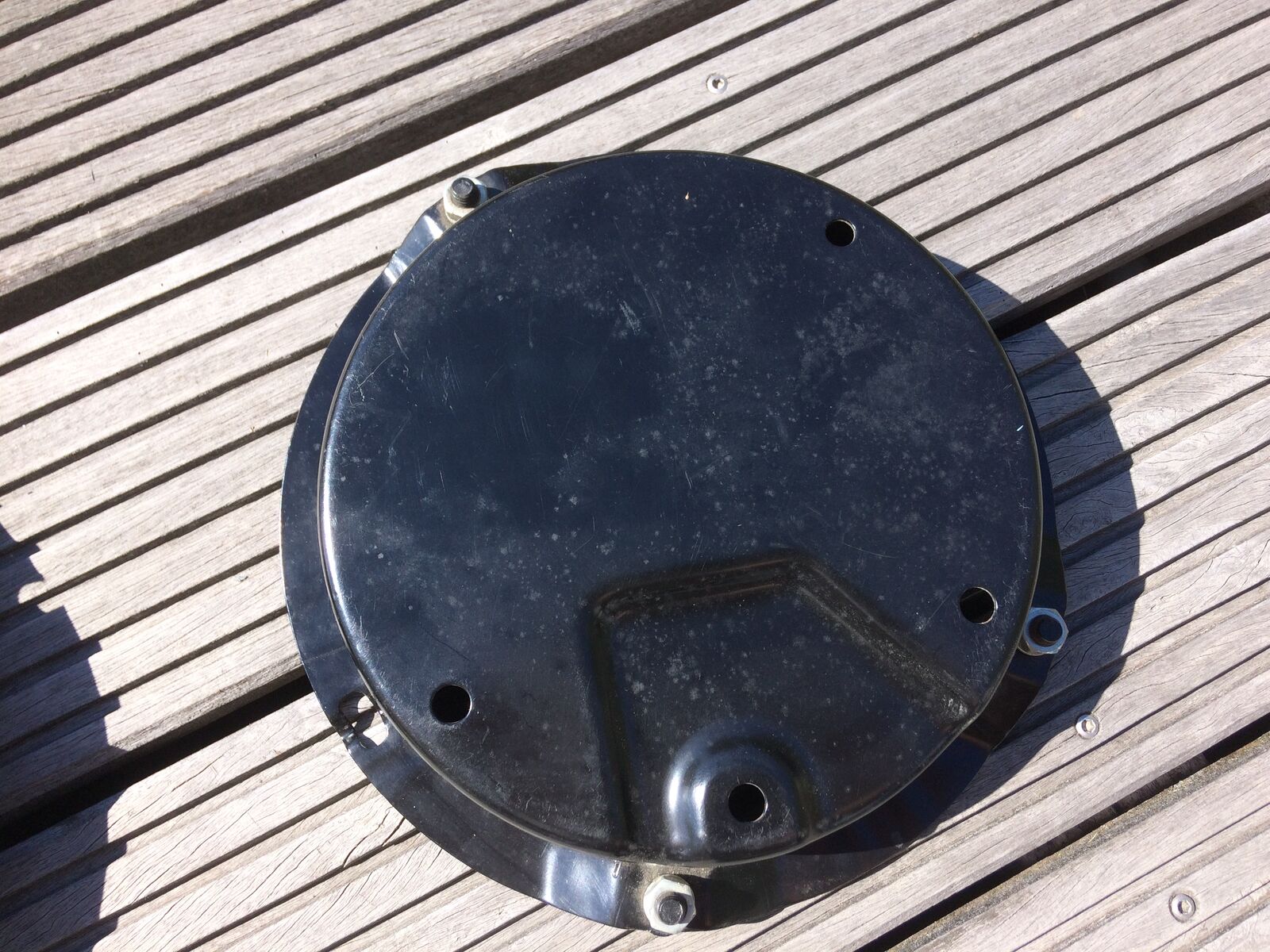

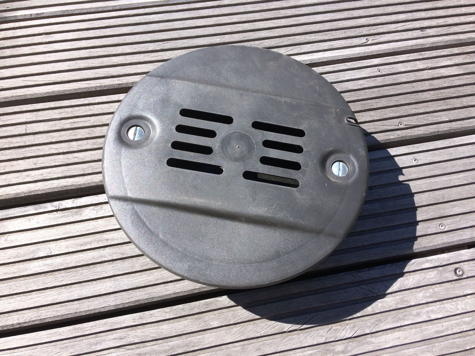

    habe einen Reserveradhalter von einer PK 50 Bj. 1986 abzugeben. Wurde sehr schnell abgebaut und eingelagert. Hatte damals ein selbstgebautes Staufach stattdessen, weil die PK kein Handschuhfach hatte. Alle Schrauben fürs Rad sind dran. Plastik unbeschädigt.
    VB 49€
